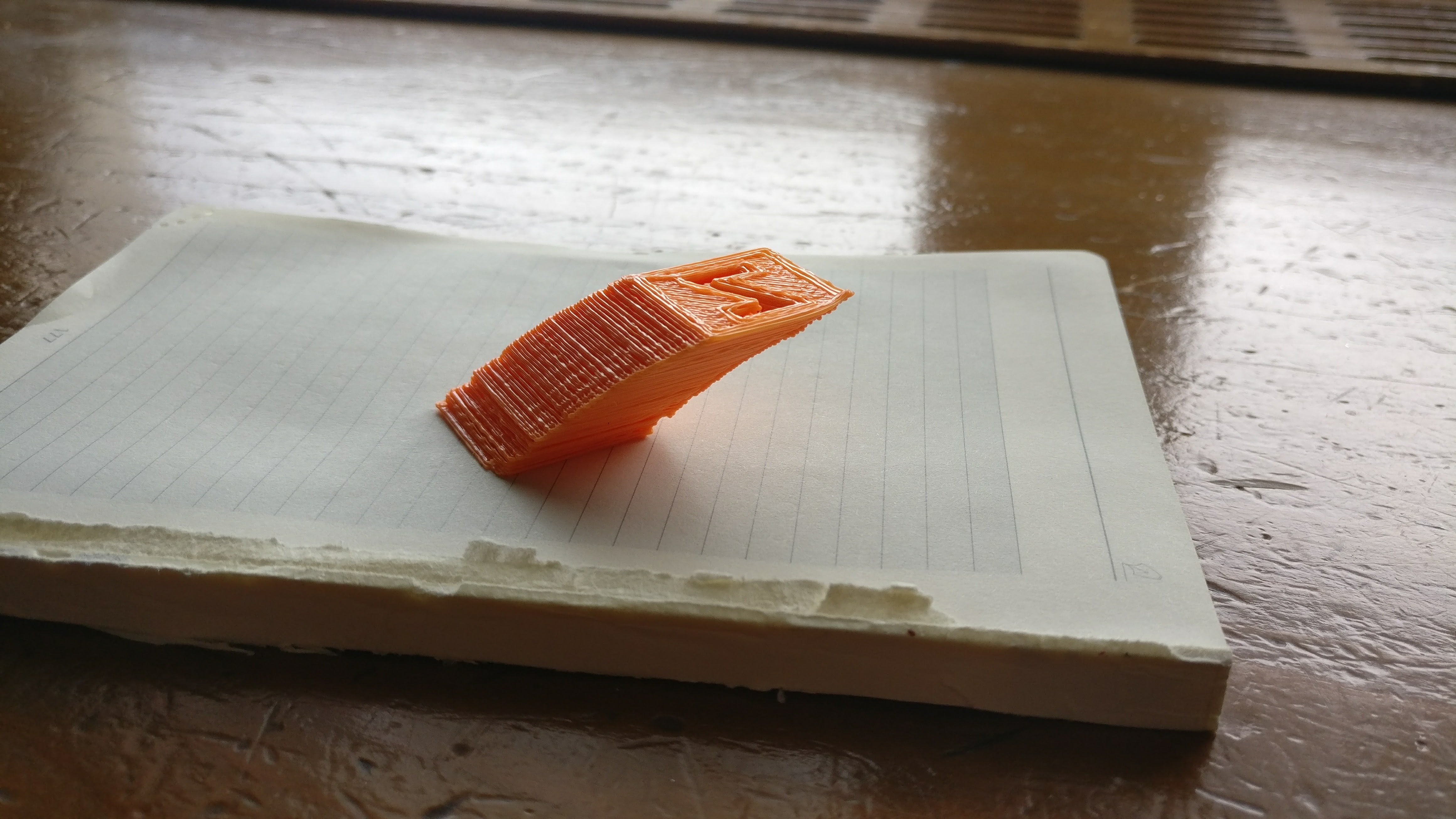

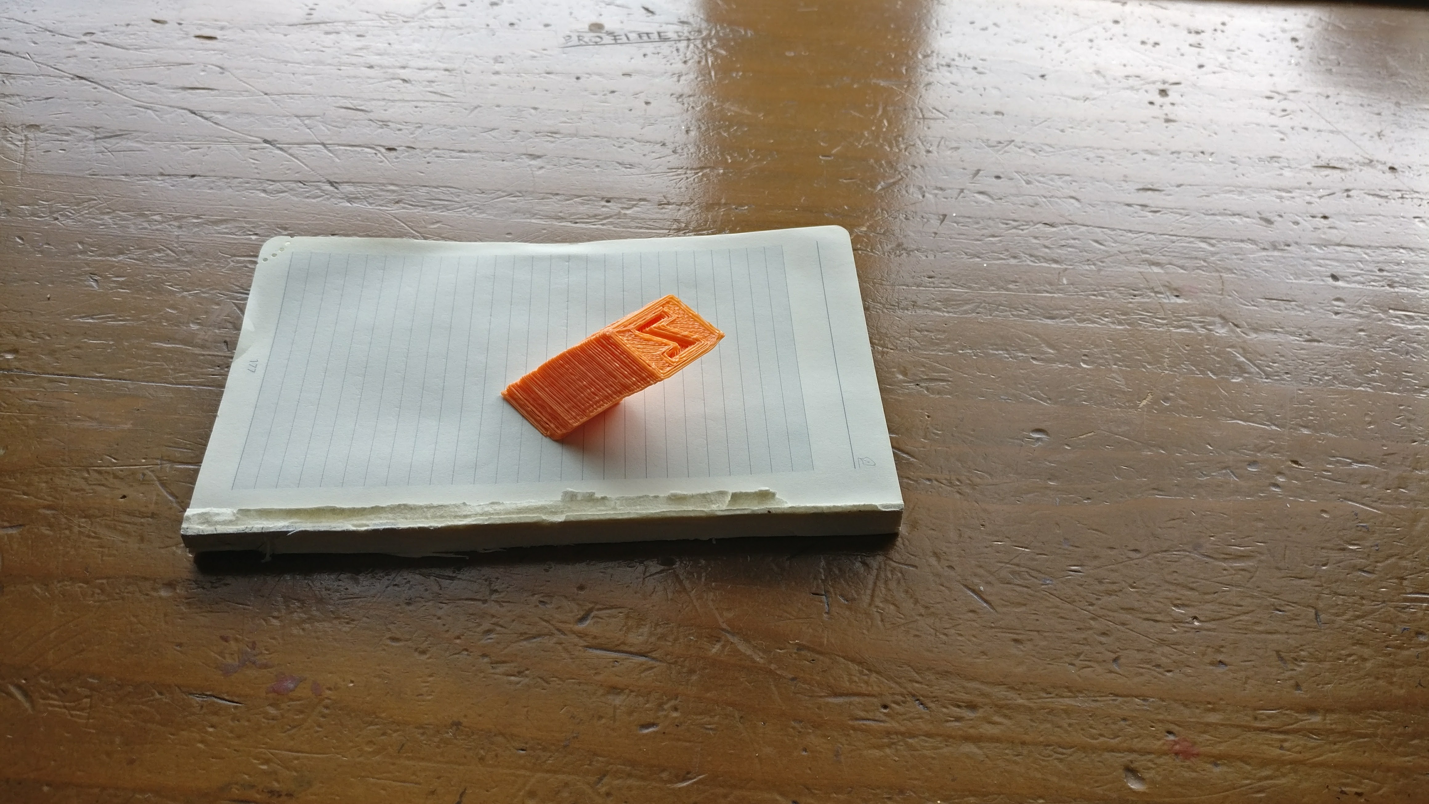

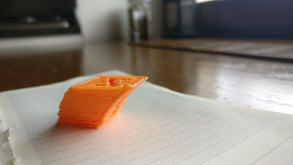

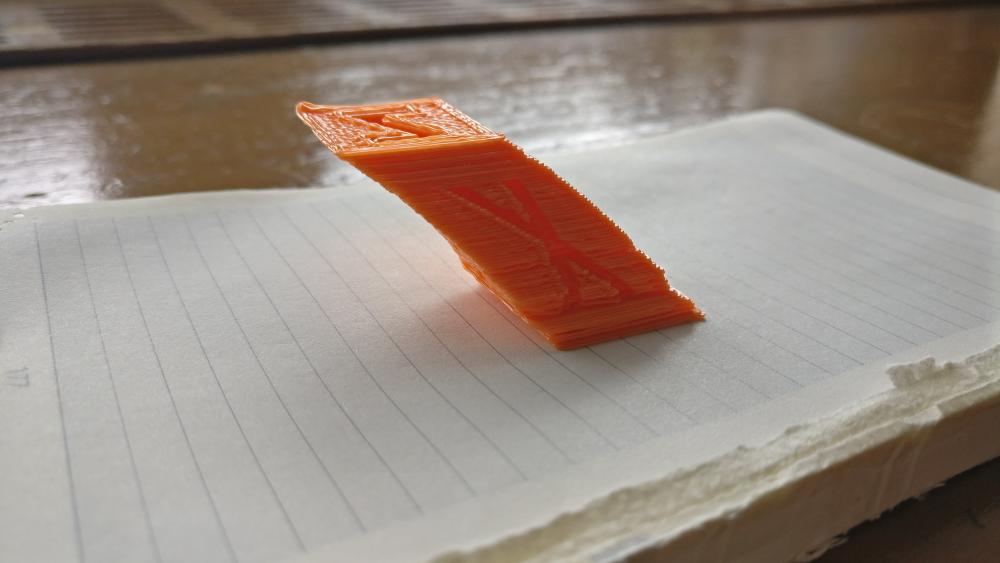

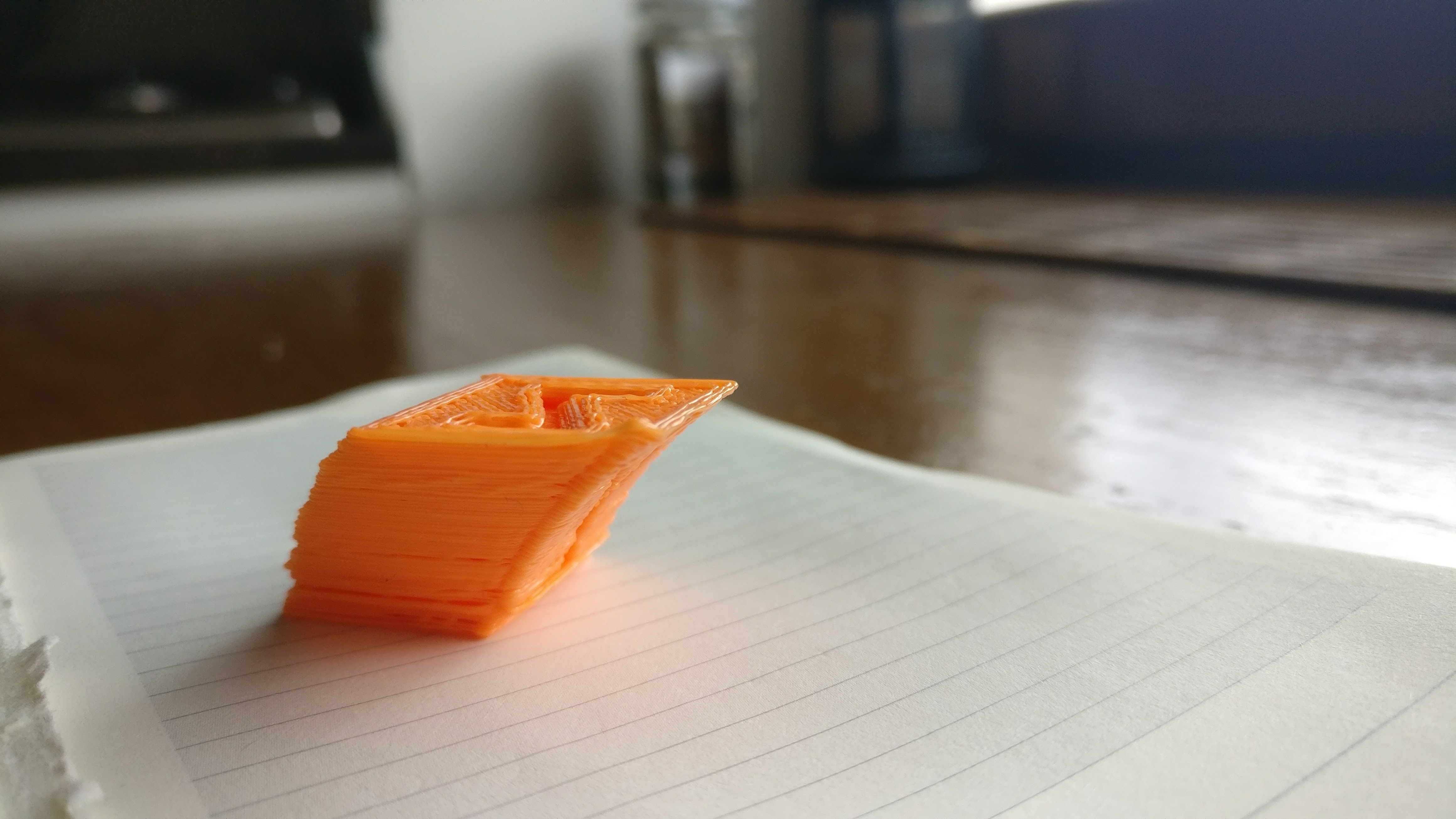

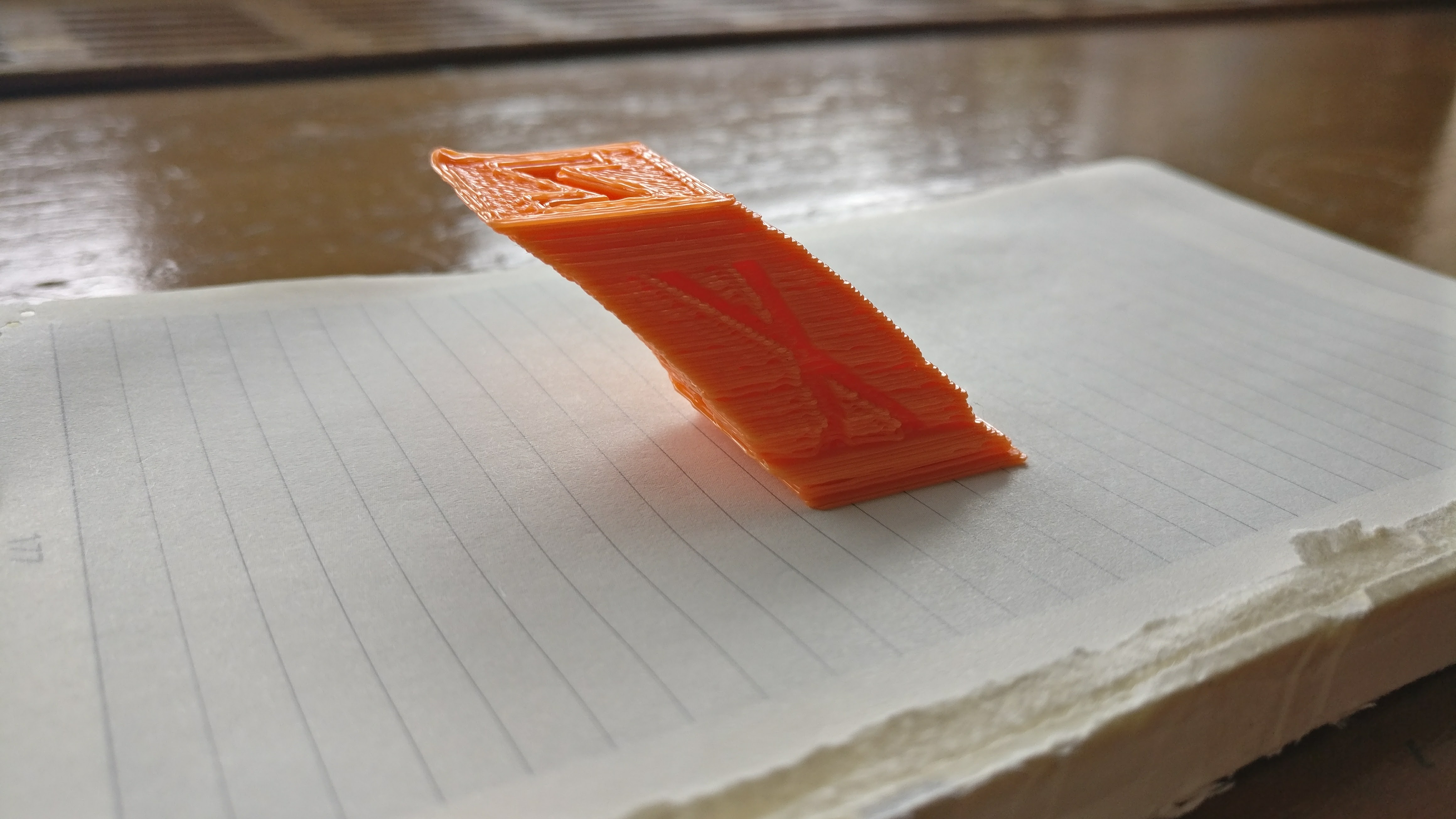

Sto creando con degli amici una reprap big size e finalmente giunti al momento di stampare abbiamo riscontrato questo problema (v. foto), praticamente ogni layer si sposta creando a fine stampa una parete di 45°, sempre nella stessa direzione.
Abbiamo cominciato a fare dei test provando a risolvere man mano i difetti più ovvi:
- tensionamento cinghie;
- irrigidimento strutturale;
- riduzione al minimo accelerazione e velocità;
- cambio firmware;
- sostituzione dei motori;
dopo tutte le modifiche l'errore persiste, sistematicamente sempre con la parete finale a 45°, è veramente perfetto come errore.
La mia domanda è.. a qualcuno è successo e può darmi una dritta? qualcuno ha idea da cosa possa essere dovuto?
Grazie a tutti per l'attenzione

non riesco a capire bene dalle foto se l'errore è sull'Asse X o Y o entrambi.
prima di tutto mi domando se quel parallelepipedo magari da 20x20 di base mantiene il 20x20 anche sopra,
poi mi domando appunto se l'errore è X, Y o XY
ipotizzando che è X è come se finito un layer invcece di trovarsi nello stesso punto del layer fatto inizia un altro layer con X+0.1 o X-0.1 dipende come è girato, pero' il primo layer se rilancio la stampa lo rifà sempre nello stesso punto
Penserei ad un problema di trasmissione guarderei le pulegge e dando per scontato che l'asse Z sia perpendicolare all'Asse X/Y e che i motori sono uguali, guarderei le tensioni che arrivano sui 2 motori assicurandomi che siano uguali
quindi ricapitolando... 20x20 sia sopra che sotto? 45 gradi verso avanti, indietro, a dx o a sx?
l'errore è su entrambi gli assi
il 20x20 è giusto sia nel layer 1 che nell'ultimo layer e per assurdo anche in altezza
l'errore è in avanti a sinistra, come hai detto tu sembra parta x+1 e Y-1...x+2 e y -2   ecc
