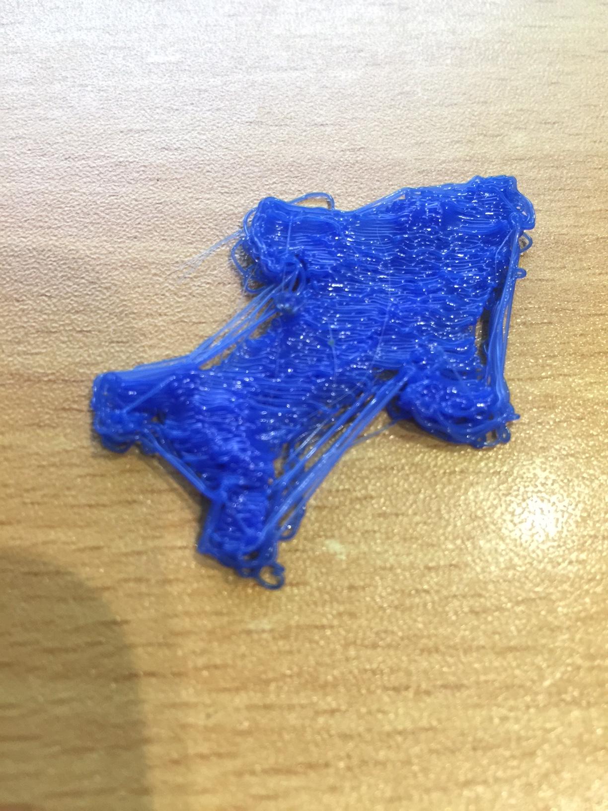

Ciao raga... ma è veramente così poco versatile questa stampante? Ho seguito tutte le istruzioni per la calibrazione... avvio una stampa e l'estrusore si solleva di mezzo centimetro rovinando cosi il lavoro che peraltro dopo qualche minuto si interrompe da solo. Ora dovrei ricominciare tutto daccapo con la calibrazione perché si è perso tutte le posizioni.
in allegato tutto quello che sono riuscito ad ottenere

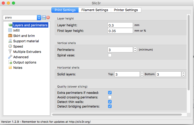

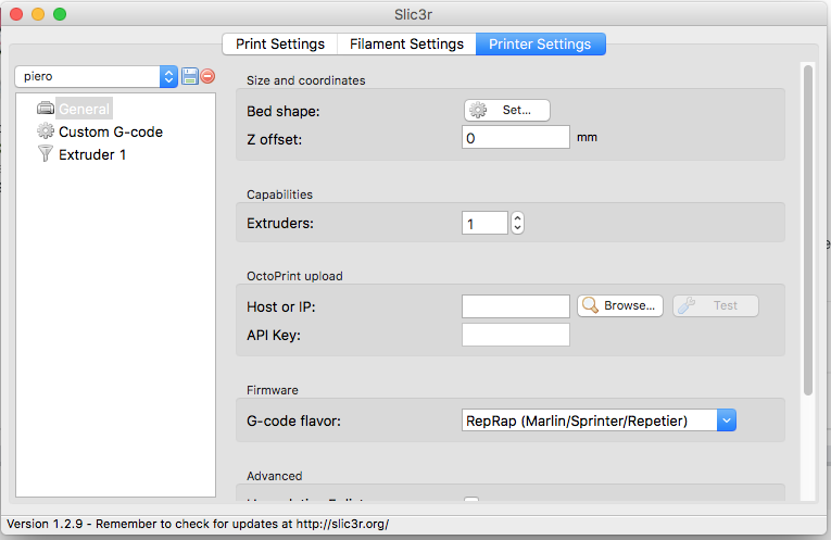

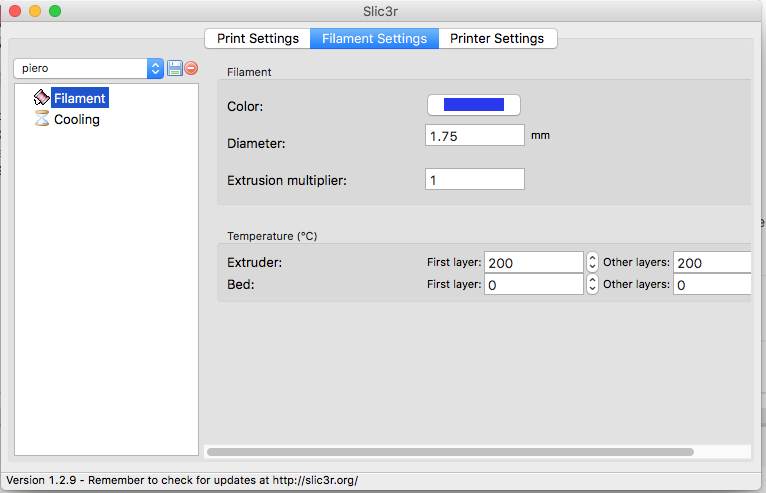

Nelle immagini allegate alcuni screen della configurazione di slic3r

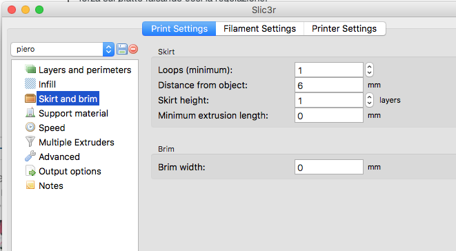

Skirt Se usi Slic3r da Repetier nel menu Slic3r, Configurazione, Ptrint Setting, <Skirt and brim
In Cura invece lo attivi sempre da Repetier nel menu Cura lo attivi con tipo supporto e lo regoli in configurazione, Strutture, Skirt e Brim
15 ore fa, Alep dice:
Pensi che vada bene questa configurazione?
