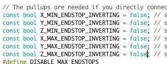

Marco-67 Inviato 18 Ottobre 2017 Inviato 18 Ottobre 2017 spetta... capiamoci meglio prima devi dargli lo 0 macchina altrimenti per lei lo 0 è la posizione in cui l'accendi. Lo 0 macchina si trova all'angolo davanti a SX. Se non dai prima lo 0 macchina è normale che non vada in posizioni negative. 4 minuti fa, pierpari dice: clicco su home all per fare tornare l'estrusero al punto 0, questo non accade... questa non l'ho capita... se gli dai home lei non sposta X e Y ma solo Z in positivo? Cita
pierpari Inviato 18 Ottobre 2017 Autore Inviato 18 Ottobre 2017 se do Home all sposta tutto in positivo. Non capisco perché non si tiene in memoria lo 0 Cita
Alep Inviato 18 Ottobre 2017 Inviato 18 Ottobre 2017 Mi sa che c'è una grossa incomprensione, L'ugello va regolato alla giusta altezza (ossia il famoso foglio) direttamente con la vite dell'asse z, Ossia avviti e sviti la vite fino a quando facendo l'home z ottieni la distanza desiderata (ossia il foglio etc etc etc). Poi non devi impostare nessuna distanza per l'asse z contrariamente a come per esempio fai con l'asse x ed y che se no hanno l'origine fuori dal piatto. Cita
Marco-67 Inviato 18 Ottobre 2017 Inviato 18 Ottobre 2017 25 minuti fa, pierpari dice: se do Home all sposta tutto in positivo. Non capisco perché non si tiene in memoria lo 0 spetta ripartiamo da capo... fai finta di non aver fatto nulla. hai montato la macchina , ci auguriamo nel miglior modo possibile, accendiamola! accendiamo pure repetier e lo colleghiamo alla stampante. OK prima di tutto per andare sul sicuro, clicchiamo Home X e la stampante si sposta a sx fino a quando non clicca il micro che si trova appunto sulla sinistra. Ora abbiamo l'estrusore tutto a sx. poi clicchiamo Home Y e il piano si sposta tutto inditro finche non clicca il micro... OK ora abbiamo la Z. Adesso il micro non è ancora schiacciato e la vite si trova più in alto rispetto la lamella del micro... clicchiamo Home Z e l'estrusore si abbassa finche non clicca il micro. Quando clicca il micro l'estrusore si dovrebbe trovare alcuni mm al di sopra del piatto ecco perchè si mette la vite del micro più lunga cioè quella da 40 al posto di quella da 35 e si avvitano tutte quasi chiuse le molle del piano. A questo punto dovremmo avere visualizzate le quote X0 Y0 Z0, solo ora ci spostiamo al centro del piatto e cominciamo il livellamento, un po' agendo sulla vite del micro per avvicinarci un pochetto, poi regoliamo tramite le 4 viti sulle molle del piano per raggiungere una distanza di 0.2mm utilizzando il foglio di carta Più difficile a scrivere che a farsi te lo assicuro. Una volta fatto questo poi di tanto in tanto si ricontrolla il livellamento in teoria la vite non la tocchi più. Cita
pierpari Inviato 18 Ottobre 2017 Autore Inviato 18 Ottobre 2017 1 minuto fa, Marco-67 dice: prima di tutto per andare sul sicuro, clicchiamo Home X e la stampante si sposta a sx fino a quando non clicca il micro che si trova appunto sulla sinistra. Ora abbiamo l'estrusore tutto a sx. Primo problema... l'estrusero si sposta a destra 2 minuti fa, Marco-67 dice: poi clicchiamo Home Y e il piano si sposta tutto inditro finche non clicca il micro... OK stessa cosa... si sposta in avanti 3 minuti fa, Marco-67 dice: ora abbiamo la Z. Adesso il micro non è ancora schiacciato e la vite si trova più in alto rispetto la lamella del micro... clicchiamo Home Z e l'estrusore si abbassa finche non clicca il micro. l'estrusore si alza... quindi mi sa che devo invertire la direzione in qualche modo Cita
pierpari Inviato 18 Ottobre 2017 Autore Inviato 18 Ottobre 2017 Ok... c'erano delle impostazioni sbagliate nel file configuration.hAdesso è corretto e la macchina fa quello che deve fare premendo gli home Cita

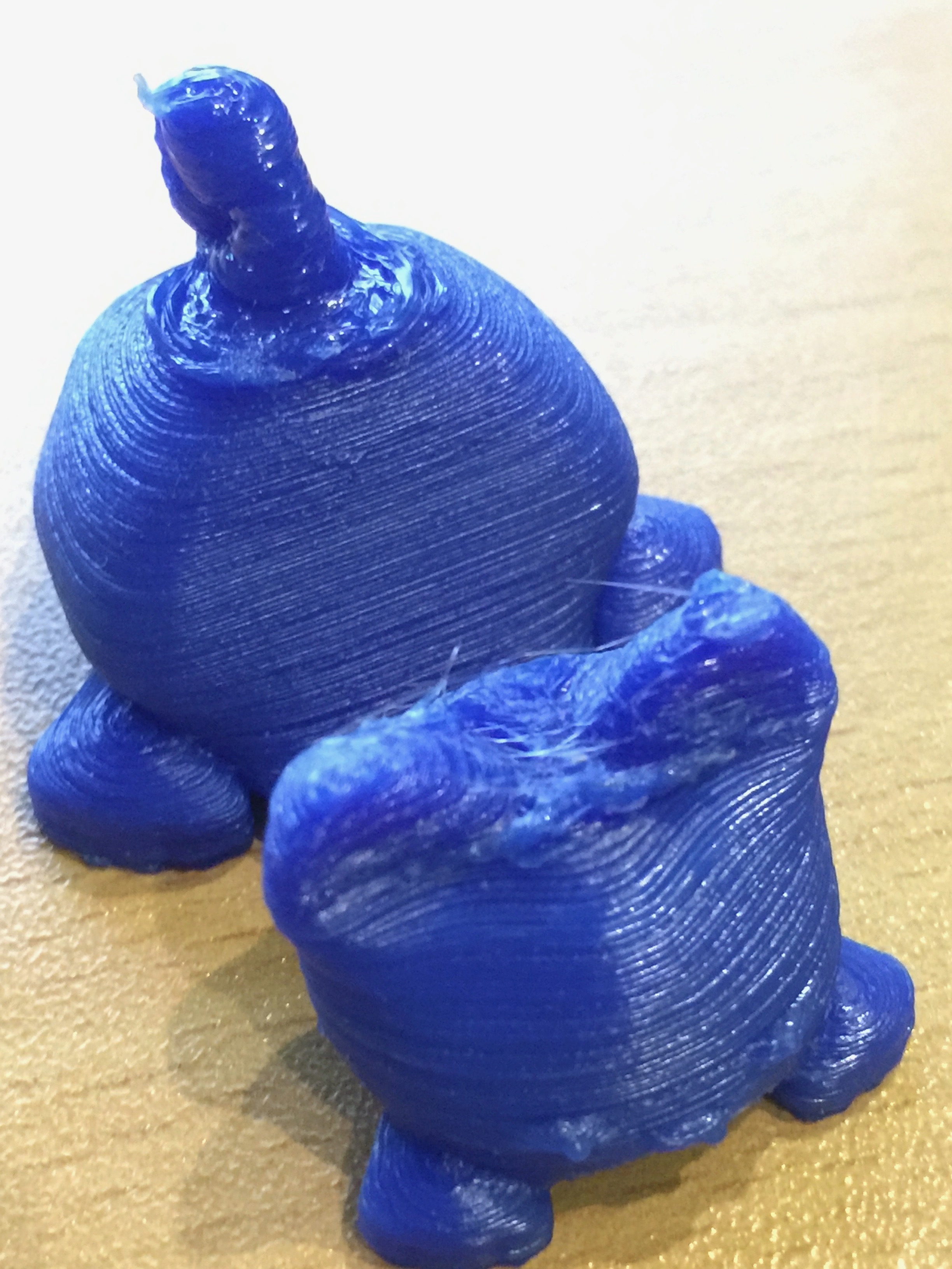

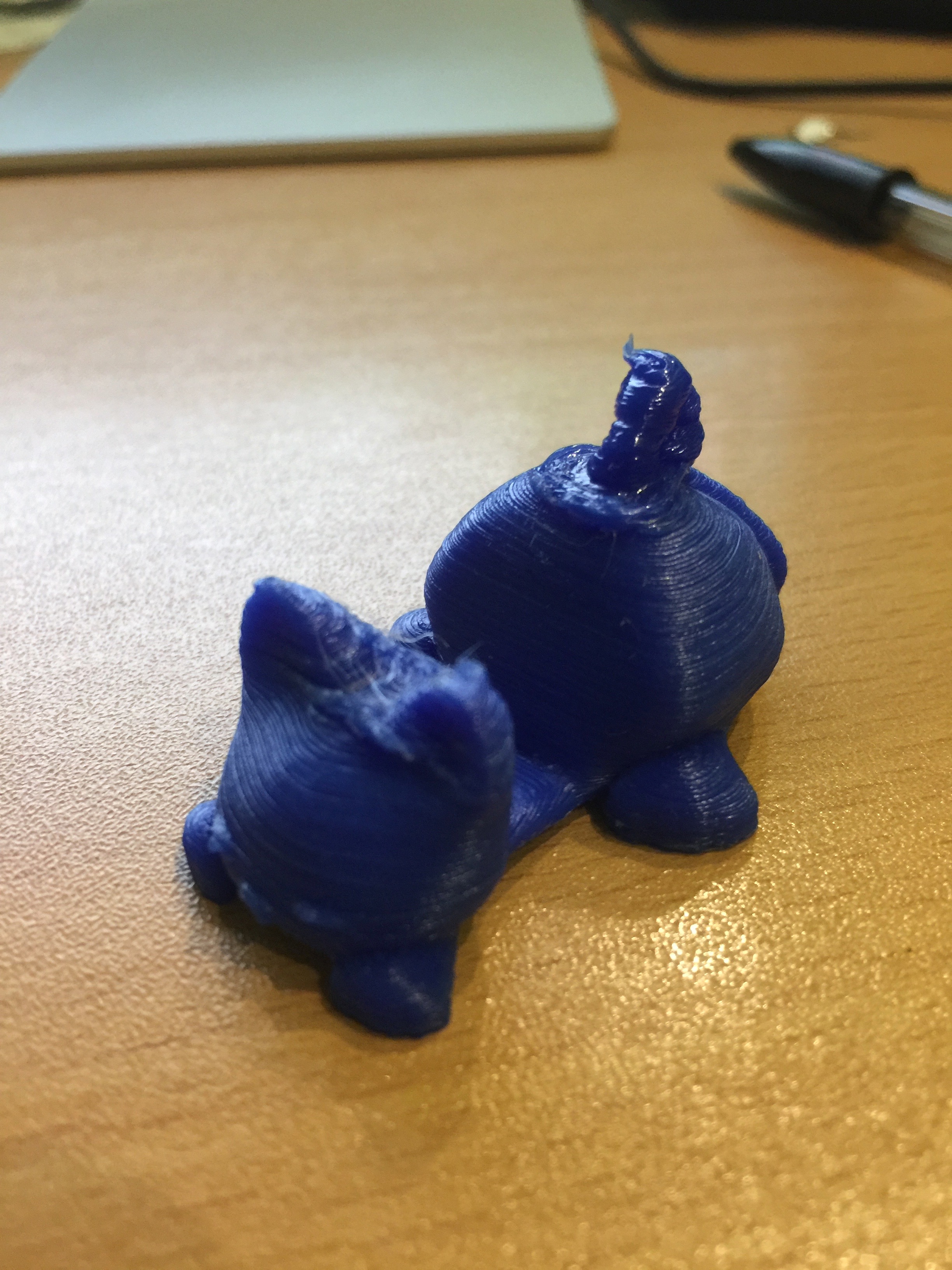

pierpari Inviato 18 Ottobre 2017 Autore Inviato 18 Ottobre 2017 finalmenteeeeeee sono riuscito a stampare (grazie ai vostri preziosi consigli). Alla fine il problema maggiore era nella impostazione del configuration.h vi mostro il risultato... qualche difetto sulla parte finale... sembra che ci sia stata troppa pressione dell'estrusore... cosa ne pensate? Cita
Alep Inviato 18 Ottobre 2017 Inviato 18 Ottobre 2017 Se stai stampando Pla devi per prima cosa stamparti un convogliatore di aria per il raffreddamento dell'oggetto, il pla va assolutamente raffreddato durante la stampa Cita

pierpari Inviato 19 Ottobre 2017 Autore Inviato 19 Ottobre 2017 15 ore fa, Alep dice: Se stai stampando Pla devi per prima cosa stamparti un convogliatore di aria per il raffreddamento dell'oggetto, il pla va assolutamente raffreddato durante la stampa Si, sto stampando PLA. Credo che esista già un file per la stampa del convogliatore... dove lo trovo? PS: che differenze ci sono fra PLA e ABS in termini di qualità prezzo e risultati? Grazie Cita
