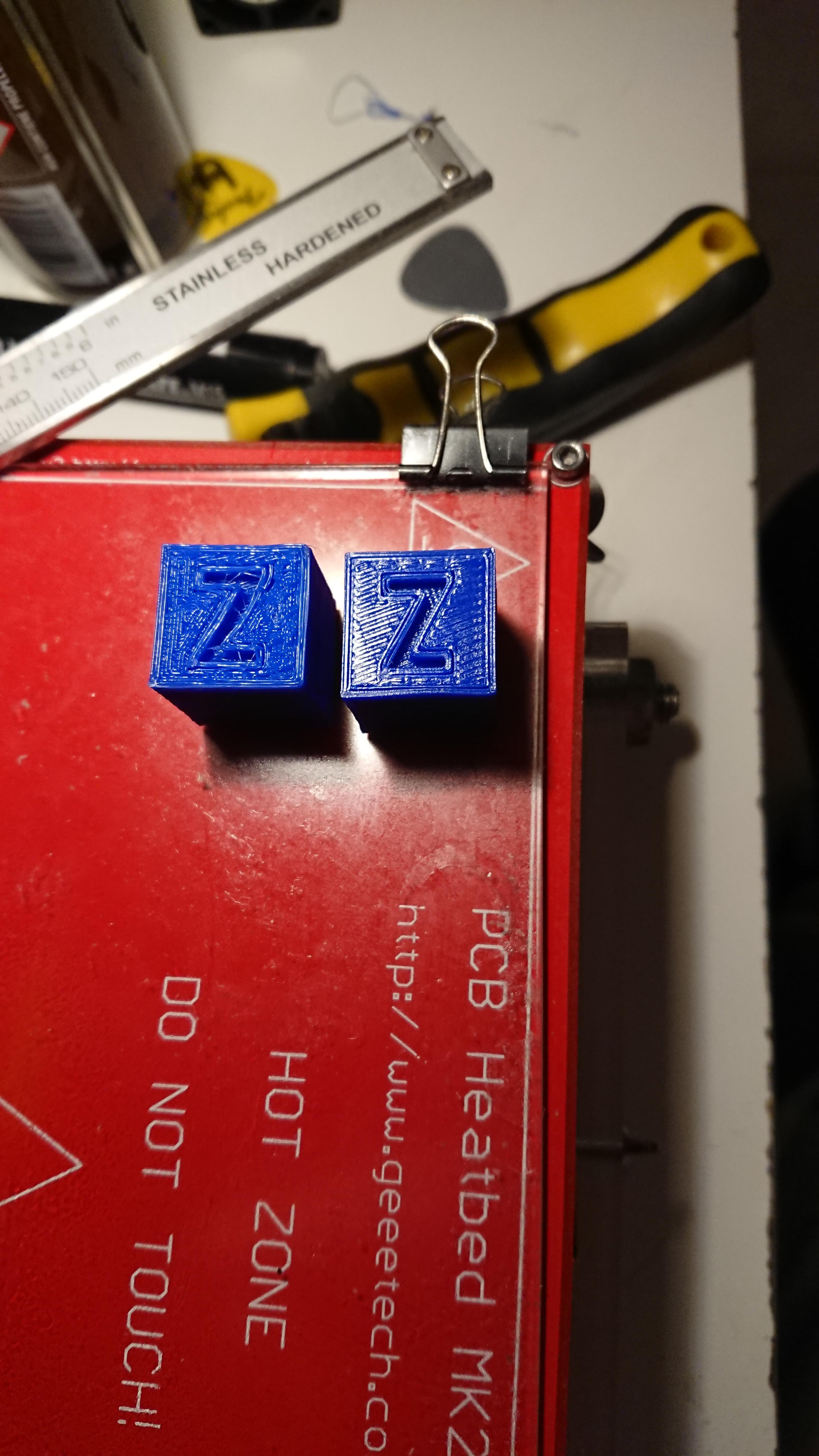

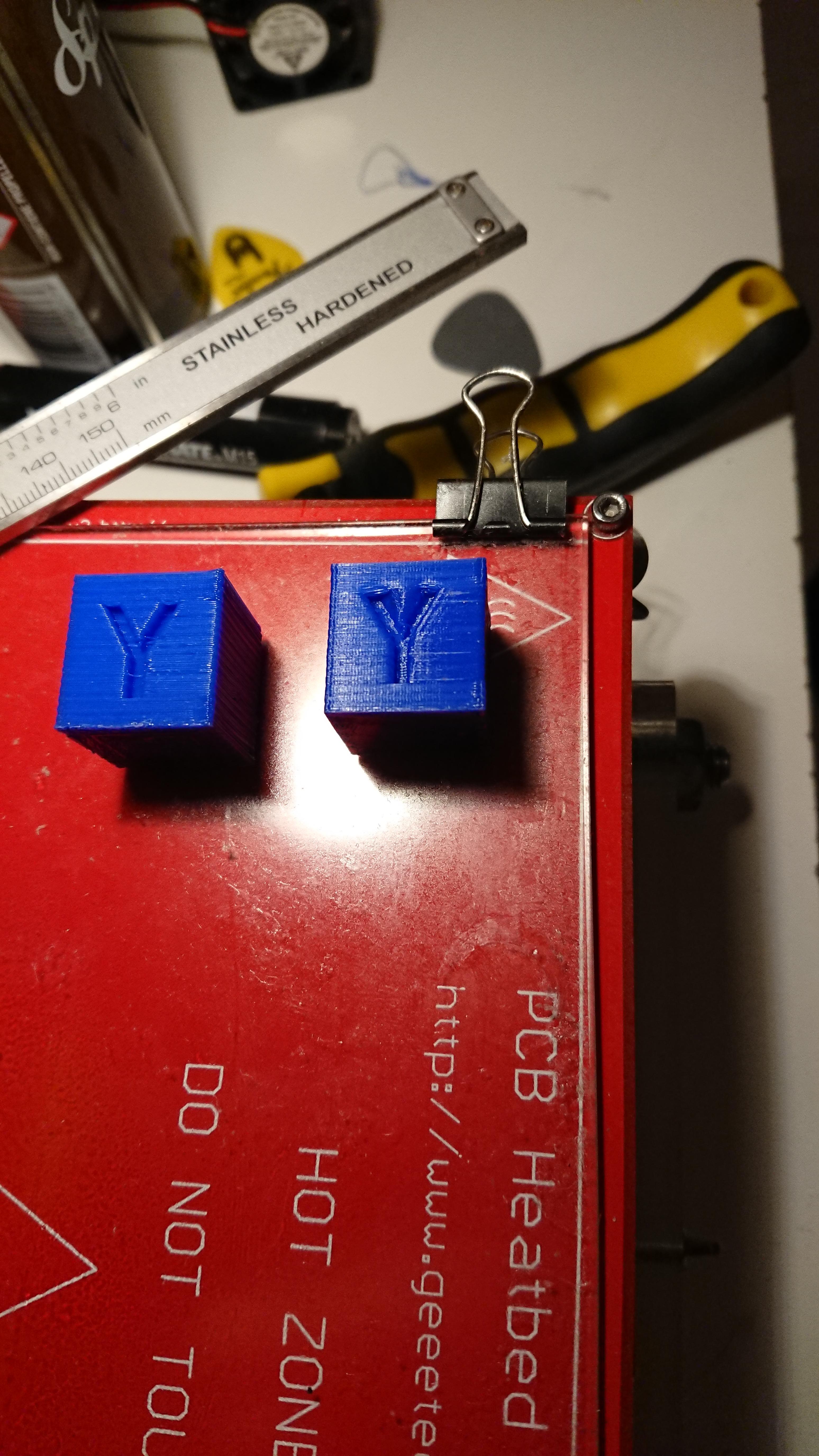

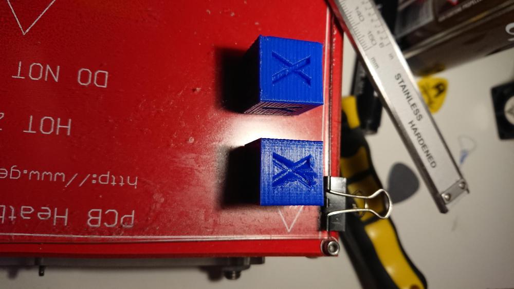

Stamane ho misurato il jerk dell'estrusore. L'ho portato da 5 a 32. [So che è una pazia] Sto testando gli step degli assi. Con questo cubo https://www.thingiverse.com/thing:1278865
Gli strati della X e della Y stampati col FW originale si imbarcano come niente, solo il top layer si salva. Questi sono esempi: Sopra il cubo del FW del tecnico, e sotto quello del FW originale. Il primo cubo è stampato a 0.27, il secondo cubo a 0.18
DSC_0010.thumb.JPG.30dd2bfe4366d17fa76a976b11229388.JPGDSC_0013.thumb.JPG.36eeabfabe0ba8ce9d483f00ba07d44e.JPGDSC_0012.thumb.JPG.484e3901252888a5246c530e4405cc44.JPG
Il firmware del mio tecnico è impreciso sull'asse Z, che sfasa di 0.85mm mentre la mia è 20 precisa. La X del firmware originale è 19.80 e la Y è 19.83. È meglio intervenire sul FW Sugli step per millimetro o tensionare un po di più le cinghie?
Come contengo le inerzie?

Per rimettere a posto le dimensioni basta fare un rapporto tra dimensione ideale e reale e vai a inserire il numero di step/mm corretto.
Ti raccomando,cinghie tese e verifica sempre che gli assi scorrano bene per tutta la lunghezza,meno attriti/impuntamenti ecc hai,e più stai tranquillo
Poi,le forze di inerzia che si generano nei cambi di direzione sono per definizione il prodotto di massa e accelerazione,o limi la massa,o l'accelerazione.Puoi abbassare le accelerazioni anche te sul nuovo firmwere per ridurre l'inerzia dei 2 assi principali (dello Z assumiamo che sia trascurabile dato che di fatto avanza e sta fermo per un intero layer?).
Un altro parametro da tenere a bada é il jerk,o strappo,é un parametro derivato (letteralmente) dall'accelerazione e puoi fare qualche test se hai reimpostato come valore originale geeetech é cosa buona e giusta abbassarlo,i cinesi sono troppo ottimisti sull'indeformabilitá dell'acrilico :angry:
