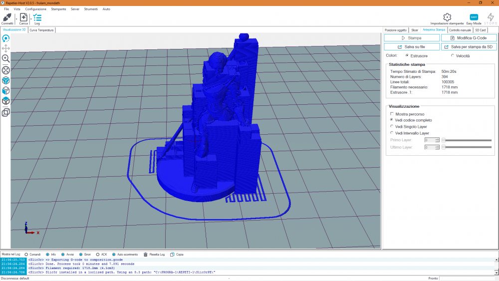

Ciao a tutti, sto facendo le mie prime stampe con la mia prima stampante 3D e mi stavo incuriosendo sulla stampa di figurini.
Ho visto che è possibile in Repetier Host impostare il material di supporto per la stampa di elementi a sbalzo (es. braccia, etc). Quello che però non capisco è come sia possibile rimuovere il materiale di supporto dopo la stampa. Ovviamente mi riferisco alla stampa con un solo estrusore, quindi il materiale di supporto è lo stesso di quello di stampa.
Ad esempio in questa anteprima di stampa, il figurino sembra completamente immerso nel materiale di supporto. C'è qualche altro parametro da settare?
I supporti sono studiati per essere sottili e quindi fragili, il peso che devono tenere è minimo, se provi a guardare i layer uno per uno, repetier te lo consente proprio in quella pagina, vedrai che sono solo delle paretine sottili, Il problema è che il filamento non può essere estruso in aria ma può essere estruso in aria tra due appoggi e questo è quello che fanno i supporti, danno l'appoggio agli estremi del percorso del filamento,
Ad oggetto finito in genere il supporto può essere sbriciolato anche con le dita.

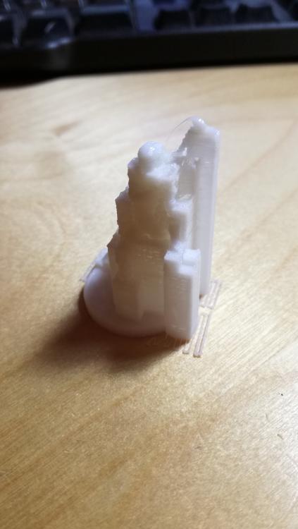

Ok ho provato, ma il risultato come immaginavo non è stato molto soddisfacente :)
In pratica è venuto tutto affogato nel materiale di supporto, faccio fatica a toglierlo anche con le tronchesine.
Esperimento fallito :)
A vedere l'oggetto forse stai stampando con una temperatura troppo alta o con il raffreddamento del pezzo insufficiente. L'oggetto è troppo 'fuso' di suo
