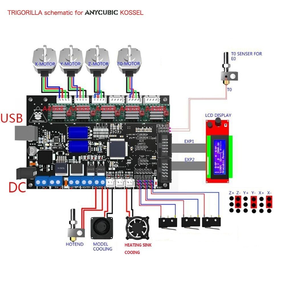

Alep Inviato 29 Ottobre 2017 Inviato 29 Ottobre 2017 Cerco di risponderti a tutto ma le domande sono davvero tante Per prima cosa la stampante sembrerebbe essere senza piatto caldo, e ti spiego perchè, Se guardi le foto in una si vede il display abbastanza bene, Se guardi nella prima riga c'è scritto prima 26/0 e poi 0/0 quei numeri sono i dati prima dell'estrusore e poi del piatto dove la prima cifra vuol dire la temperatura attuale (26 per l'estrusore e 0 per il piatto) mentre i numeri dopo la / indica la temperatura desiderata che a stampante ferma è corretto che sia 0, Ma lo 0 per il piatto indica che il piatto non ha la circuiteria per il riscaldamento. Poi se guardi le altre foto la scheda pur avendo la circuiteria non da indicazione di dove vada collegato il piatto. Vediamo adesso le altre domande Il rumore, queste stampanti fanno un rumore paragonabile ad una stampante a getto di inchiostro o laser, il problema del rumore è che la stampa dura anche parecchie ore (la mia stampa più lunga è durata 14 ore tanto per capirci) e quindi se tenute nell'ambiente dove si sta può essere fastidioso. Tieni comunque presente che spesso è più il rumore delle ventole di raffreddamento che dei motori, questo anche perchè le ventole utilizzate spesso sono davvero economiche. La delta in teoria è la stampante perfetta in quanto riduce al massimo le asimmetrie meccaniche però come contropartita è una stampante difficile da capire ed è il motivo del suo scarso successo, In una cartesiana quando hai un problema è intuitivo cosa devi fare per risolverlo, nelle delta non è proprio cosi. Le punte si chiamano in Italiano ugelli ed in inglese nozzle ed è saggio dato il loro basso costo comperarne di scorta. Succede che si possano intasare, pulirli è complicato e non sempre possibile. Io dato il loro basso costo non li pulisco più se hanno problemi. E' unica cosa che diciamo è indispensabile avere di scorta. La lacca , quando stampi è necessario che il pezzo sia bello fisso e stabile perchè l'estrusore mentre stampa preme l'oggetto e di conseguenza lo spinge, il materiale (almeno quelli di uso comune) non si attaccano da soli a piatto e li servono i trucchi. La lacca è uno di questo trucchi funzionale ed a basso costo (io uso la lacca). Per rimuovere il pezzo in genere si usa una spatola a lama larga col manico perchè a volte bisogna fare parecchia forza e senza manico ci si fa male. Si evita si usare solventi perchè devi perdere poi un sacco di tempo a ripulire tutto bene e poi devi ridare la lacca, Di lacca bastano due o tre spruzzate la prima volta ed una leggere ad ogni stampa laddove il pezzo era appoggiato La risoluzione indica la precisione con cui può essere posizionato l'estrusore e non il diametro dell'ugello. I diametri che si usano di solito sono 0.3 , 0.35, 0,40 tieni presente che siccome la quantità di materiale che può uscire dipende all'area dell'ugello passare da 0.4 a 0,3 vuol dire aumentare del 25% i tempi di stampa. Pensare di utilizzare sotto i 0,3 è più da esperimento che altro e comunque è possibile almeno fino a 0,25 La deformazione normalmente non è nello sviluppo verticale ma si manifesta nelle parti attaccate al piatto per via delle tensioni che si verificano nel materiale col raffreddamento e si chiama warping. Per gli oggetti che si sviluppano allargando in genere si riesce ad allargare (sporgere verso il vuoto) con un angolo di 45 gradi massimo. Riprendo un attimo il discorso del rumori , si ci puoi dormire tranquillamente anche nella stanza dove c'è la stampante dal punto di vista del rumore (è un rumore abbastanza cullante) ma è fortemente sconsigliato per via della esposizioni ad eventuali esalazioni dei materiali. 1 Cita
marcottt Inviato 29 Ottobre 2017 Autore Inviato 29 Ottobre 2017 Ciao Alep, grazie delle risposte e del tuo tempo.... sono in quella fase di panico/eccitazione e mi saltano in mente 10.000 domande. la parte del piatto caldo andrò ad investigare... magari sono foto da brochure. tutto il resto è ok... il problema del rumore è relativo al fatto che in effetti è una stanza della casa quindi non ci si dorme ma non posso rompere le scatole al comandante... (se siete sposati immagino non devo aggiungere altro....), motivo per cui prenderei anche la versione lineare che dovrebbe essere meglio e spero anche più silenziosa. ultima cosa... ma gli ugelli di scorta li devo procurare uguali o mi conviene tanto vale provare altre dimensioni vicine alla presenti ... ? Cita
