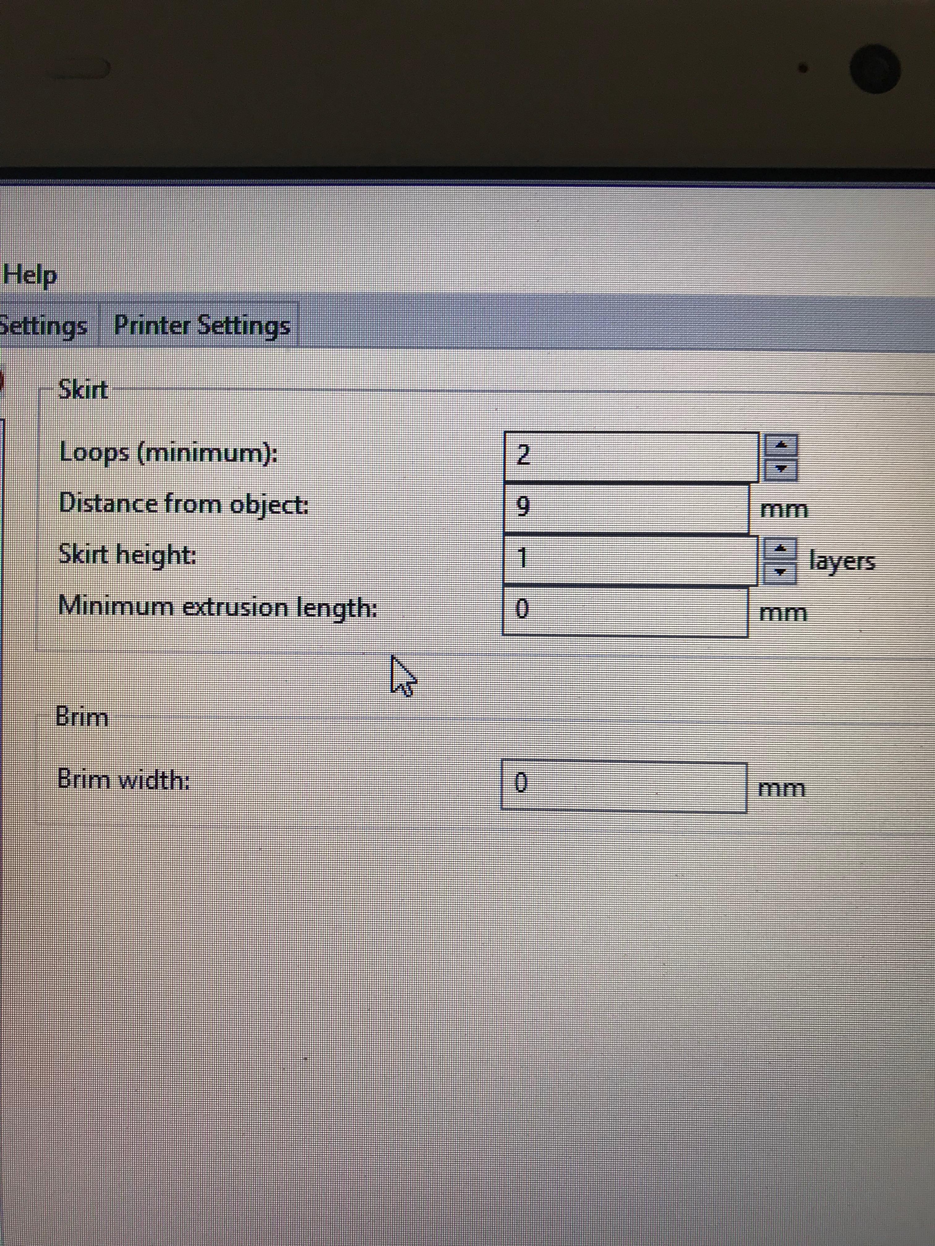

ciao @gpau penso che ti riferisci allo "skirt"  una singola riga grosso modo intorno all'oggetto , si repetier lo puo fare... probabilmente è impostato ad 0 linee adesso...  è una voce di configurazione dello sclicer in realtà..  cerca "skirt"
la imposti come preferisci, poi se esegui lo slice e visualizzi la prima riga dovresti già vederla. Forse se non te la mostra devi mettere la lunghezza ad un valore maggiore di zero, tipo mettila a 50 mm. 1 giro di solito a me è sufficiente

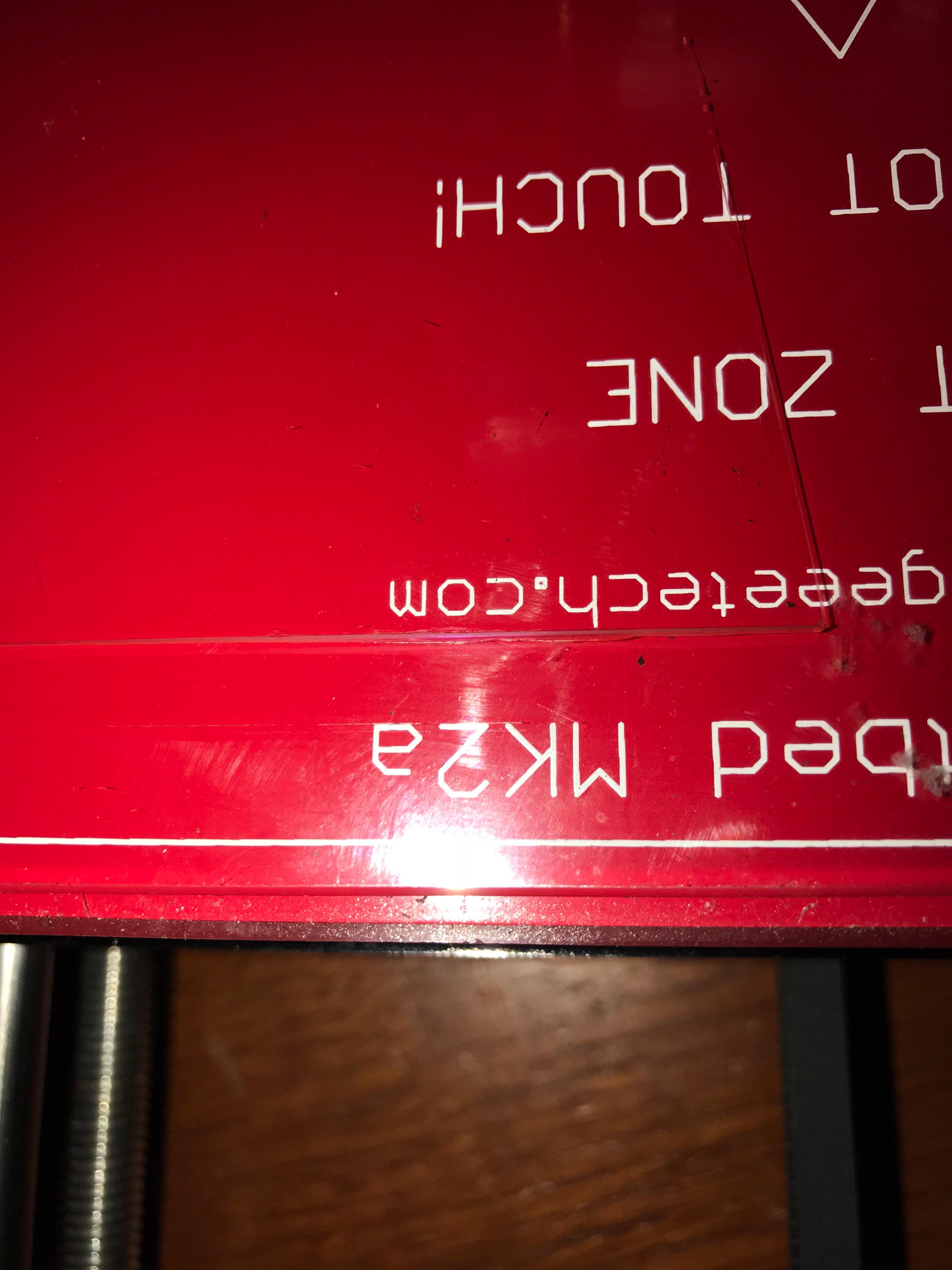

ti allego una foto.. immagino che tu intenda il "cerchietto" alla base intorno all'oggetto...
La vedi quella piccola striscia di pla sopra la scritta Geeetech é quella che intendo.
Parte dal bordo del vetro per circa 10 cm poi dell'inizio della stampa
SI lo skirt fa lo stesso lavoro anzi ne fa di più perchè permette di controllare sia il corretto livellamento che l'adesione del materiale nella zona interessata alla stampa, comunque volendo fargli fare una riga laterale basta agire sulla testata di comando dello slicer, cosa che Repetier consente di fare.
La differenza con lo skirt e la riga laterale è che spesso all'inizio dell'estrusione si crea un ricciolo di materiale a volte abbondante, una cosa è averlo di fianco lontano dalla stampa ed un altra cosa è averlo pelo pelo alla stampa col rischio concreto che finisca in mezzo alla stampa.
Per fare la riga sul bordo dovrebbe bastare aggiungere queste righe (non le ho provate ma dovrebbero essere abbastanza corrette)
G1 Z0.300 F7800.000
G1 X20.000 Y12.393 E0.43384
G1 X180.000 Y12.393 E11.12271
dove la y decide la distanza dal bordo
