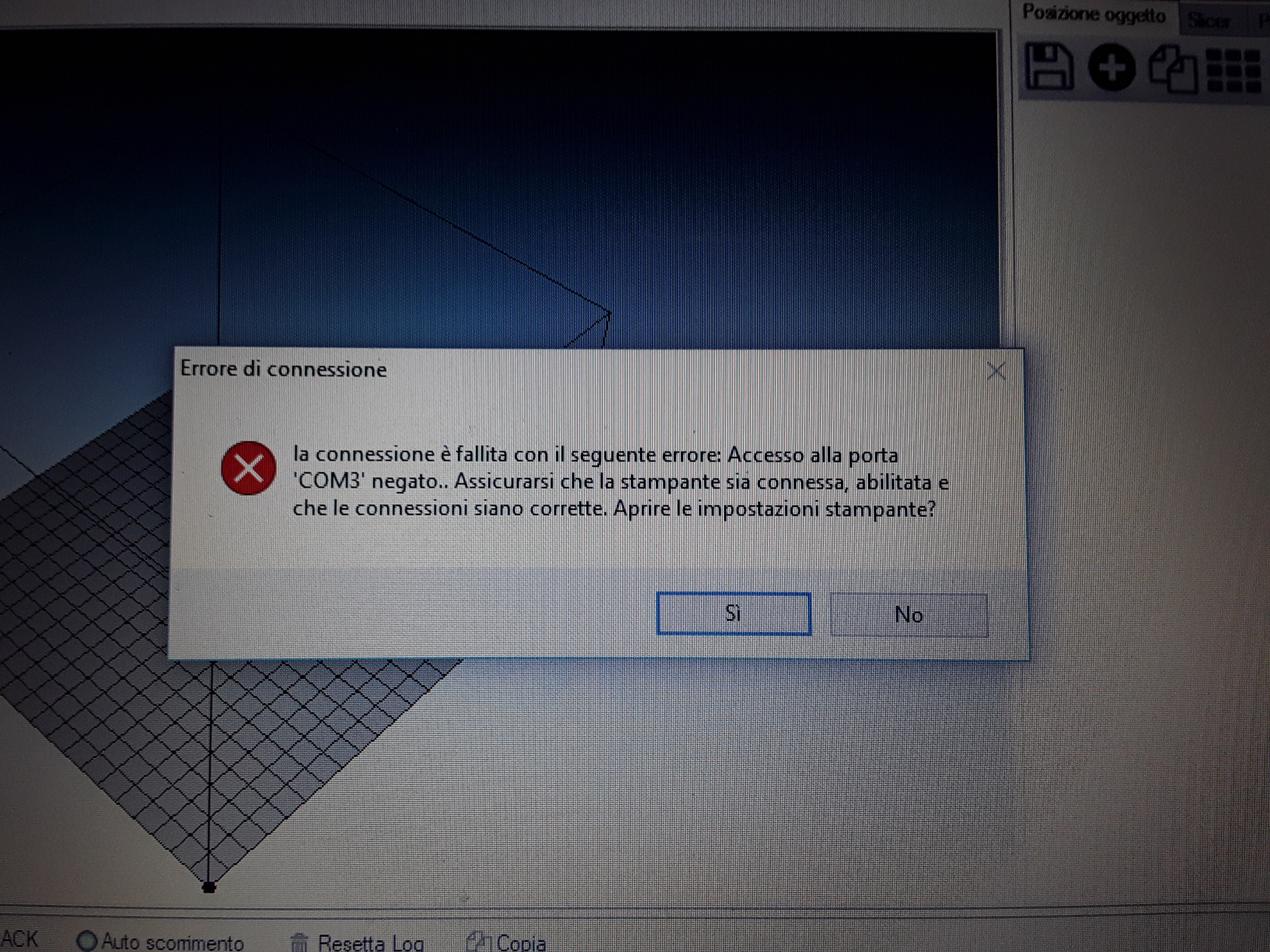

Ok l' ho trovata , ok installata, ho interfacciato il software con la stampante, ma gli assi continuano andare nel senso opposto !

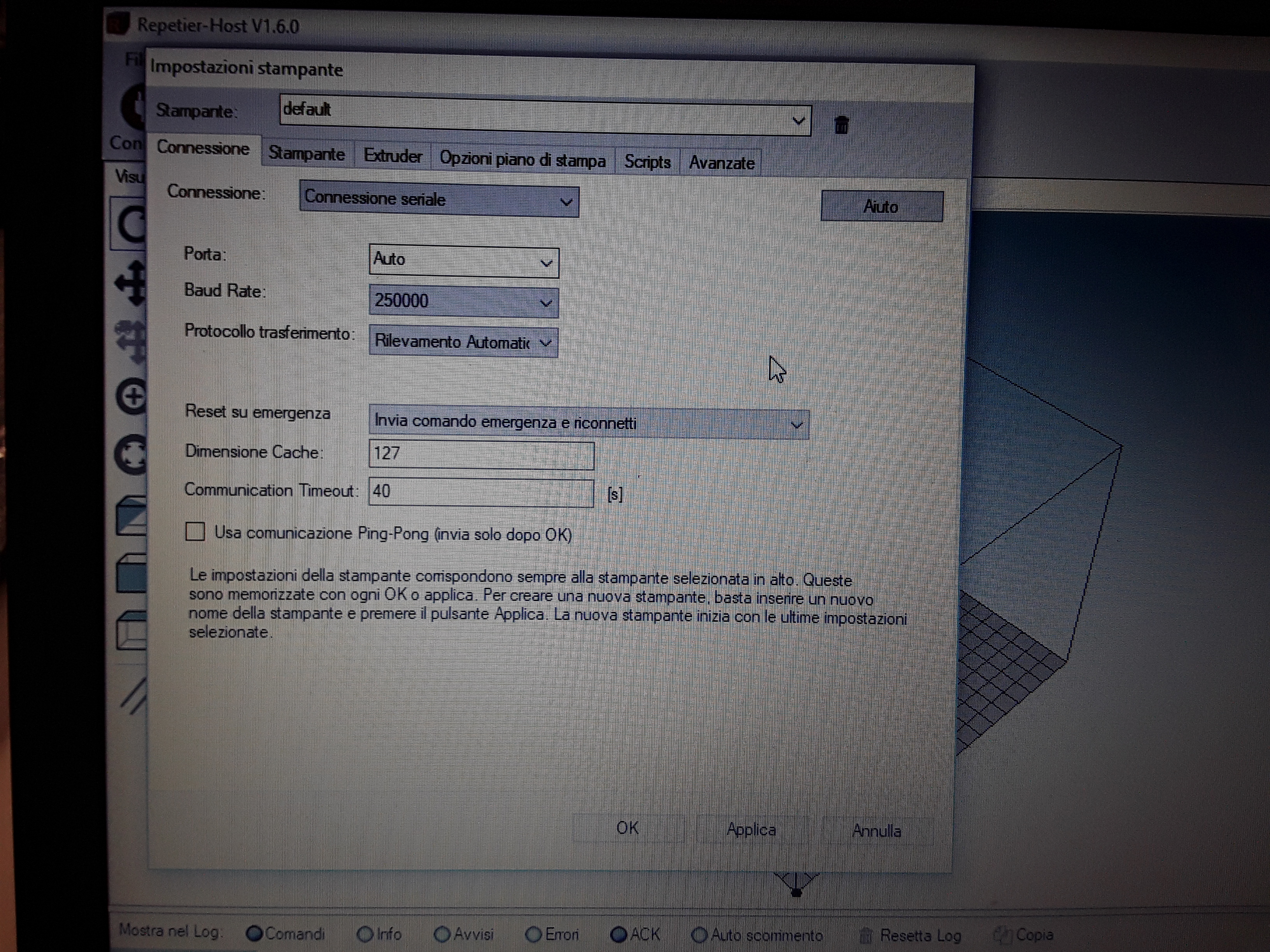

Fatto, ma nn mi applica le modifiche , ho premuto il tasto in alto a sx per connettere la stamp. Ma mi da questo errore, sia in com1 chw com3!
La selezione porta e i  automatico!
Ok ho risolto con repetier, sono in linea con la stampante, ma nn riesco ad invertire gli assi! Ho agito come da te indicato ho inv.X e Y e dato applica, ma quando la mando in home va a sbattere dal lato opposto dei fine corsa!
