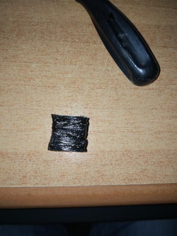

Angeloramones Inviato 6 Novembre 2017 Inviato 6 Novembre 2017 Buongiorno ragazzi,dopo aver assemblato la mia nuova prusa i 3 pro b,ed aver finito il filamento in dotazione con la stampante ho iniziato a stampare il filamento in pla che ho comprato,ed ecco i primi guai. Come mai il pezzo stampato non è omogeneo? I layer non combaciano tra loro,sembra che il filamento abbia difficoltà ad attaccarsi... I primi layer sembrano buoni,poi fa sto schifo. Cosa sbaglio? Impostavo la temperatura a 223 gradi( sulla bobina c'è scritto 190-230°). Poi sui primi layer l estrusorr è calibrato con il foglio di carta,ma sui successivi layer sembra che si alzi di qualche millimetro,forse solo 1 e quindi il filamento esce fuori dal percorso perche tende ad adagiarsi sul pezzo "cadendo" lungo questo millimetro di corsa... Prima ho stampato con l altro filamento i cubotti per gli angoli ed ho notato come l ugello era alla stessa distanza dall oggetto in tutti i suoi laier. Dove sbaglio? Cita
Marco-67 Inviato 6 Novembre 2017 Inviato 6 Novembre 2017 ciao @Angeloramones per la teperatura adeguata fai una prova, in manuale alza l'ugello a 20mm e quando ha raggiunto la temperatura che hai messo fai avanzare il filo di qlc mm e vedi come esce. se si arriccia sei alto come temperatura se invece sei basso fà fatica ad estrudere e arriva anche a ticchettare l'estrusore, con una buona temperatura ti esce il filamento dritto. per l'altezza giusta dal piano di stampa ti consiglio, come hanno fatto con me, di guardare questo video, è spiegato molto bene e ti fa capire una volta per tutte come settare la macchina per l'altezza dell'ugello. poi se dici che si alza di 1mm penso che devi andare a vedere le impostazioni di stampa nella voce qualità di stampa dove indichi le altezze dei layer e qua dipende che slicer utilizzi se cura o slic3r o qualsiasi altro, parti magari con un 0.2 o 0.3 e poi man mano lo perfezioni in base alle tue esigenze. ultima cosa... il PLA devi raffreddarlo subito e non so' se hai ventolina di raffreddamento o meno che butta aria sul materiale appena estruso. Nel caso non ce l'hai e in attesa che ti organizzi, puoi usare giusto per provare, anche un ventilatore da tavolo mettendolo davanti al piatto della stampante Cita

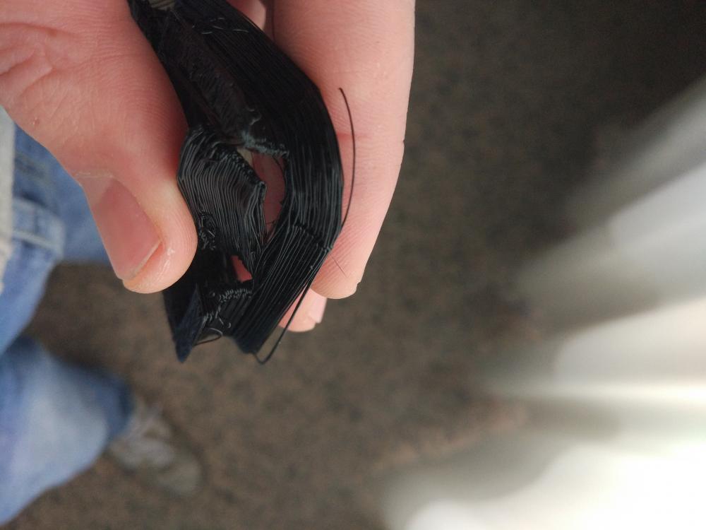

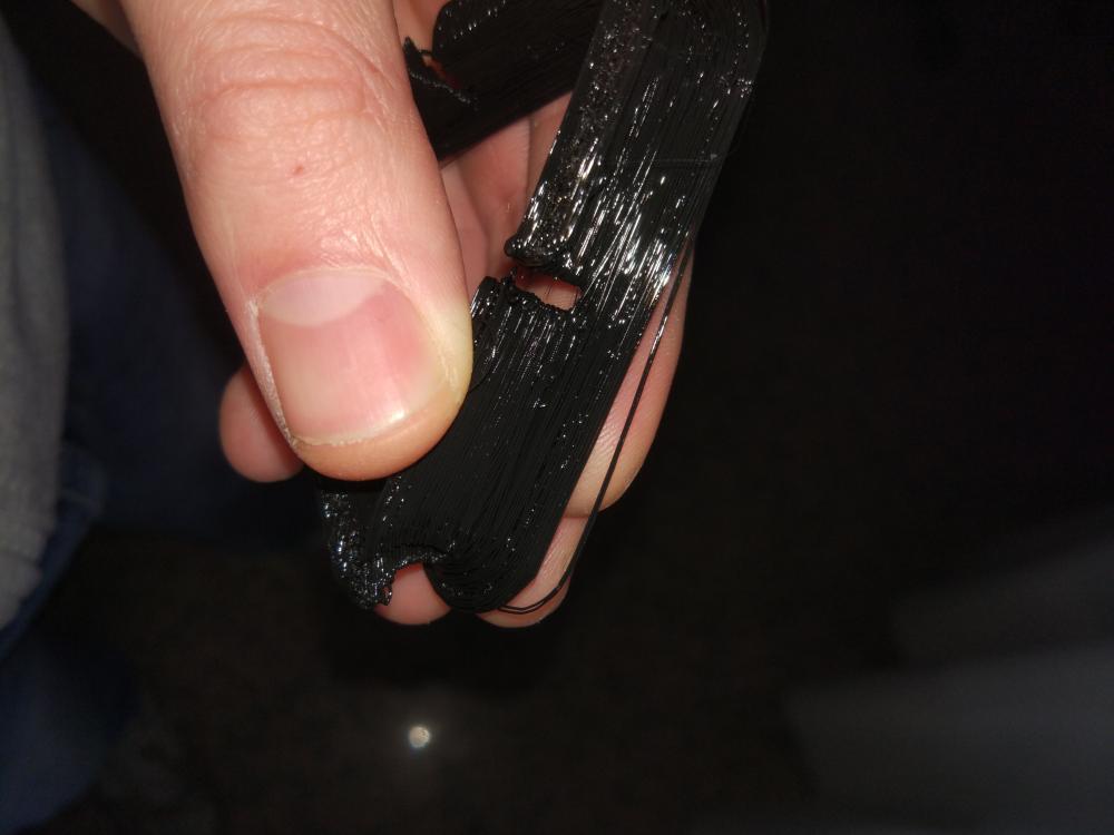

Angeloramones Inviato 6 Novembre 2017 Autore Inviato 6 Novembre 2017 No non ho la ventola purtroppo,è indispensabile? Ho provato a ristampare settando alla temperatura giusta,ricalibrando il tutto e devo dire che mi è uscito una vera e propria schifezza... 0 adesione tra layer,0 precisione e 0 soddisfazione... I layer si staccano e l oggetto non è proprio resistente.. come mai? Allego foto Cita

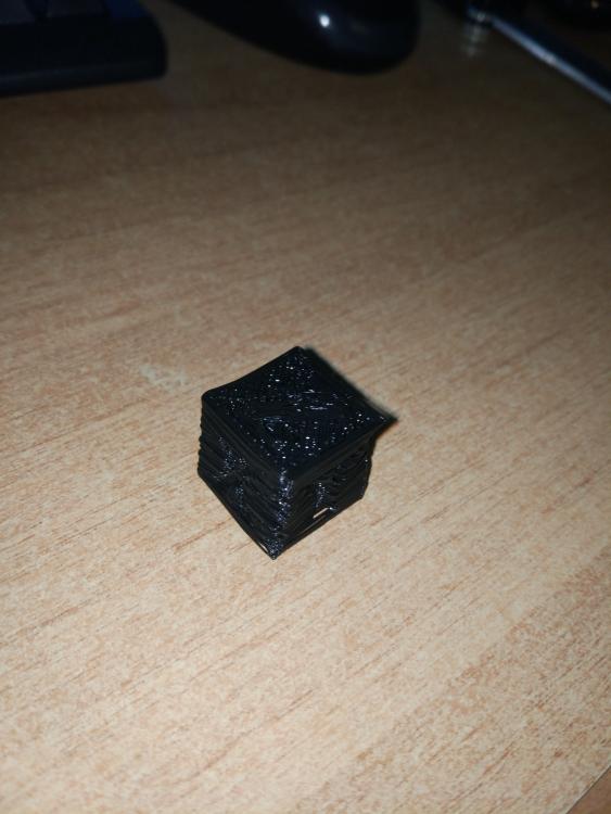

Angeloramones Inviato 6 Novembre 2017 Autore Inviato 6 Novembre 2017 Questo è quello che sono riuscito a fare stampando il cubo con valori di default e senza raffreddamento... Un obbrobrio i layer proprio non si attaccano tra loro e sono tutti storti.. Cita
Alep Inviato 7 Novembre 2017 Inviato 7 Novembre 2017 Può essere che la foto falsi le proporzioni ma fai questa prova , alza l'estrusore di 10 cm misura di quanto si è effettivamente alzato, non vorrei che fosse regolato male come passi Cita
