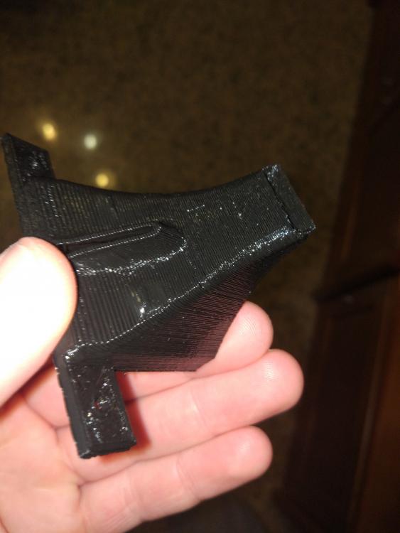

anche se sfuocata si vede quella zona come se gli mancasse filamento ma prima e dopo è apposto poi dal cubo che pensavo di aver trovato le impostazioni abbastana buone son passato a fare un pezzo
pessimo top e il contorno dei semicerchi li fà in 3 layer come da settaggi, ma ne fà uno interno ed uno esterno ad una velocità alta e poi ne fà uno in mezzo ad una velocità lentissima e non ho trovato a quali settaggi corrispondono per modificarle perchè le prime 2 son talmente veloci che non depositano il materiale
verifica da repetier dopo lo slicing con l'opzione anteprima di stampa, vedi singolo layer cosa predispone lo slic3r per i layer incriminati. spesso permette di capire dove stanno gli inghippi , potrebbe semplicemente essere troppo sottile come parete

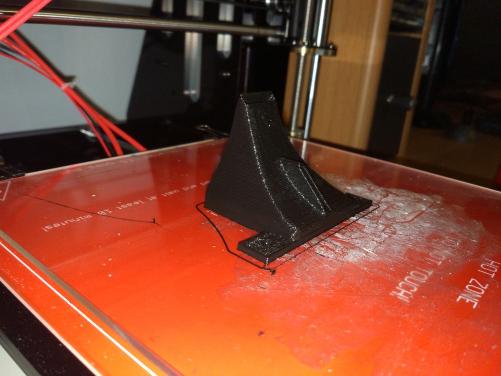

Ragazzi anche a me ogni tanto capitava che il nozzle si alzava ma ho risolto regolando ad arte abvolte durante la stampa del primo layer.. questo è quello che sono riuscito a tirar fuori con le impostazioni di default di cura  dopo aver sturato il nozzle sul fuoco e senza ventola.. che ne pensate? Poi ho una domanda da fare che forse so gia la risposta ma voglio togliermi sto sassolino.. per stampare a risoluzione 0.1 ho bisogno del nozzle 0.1 o posso farlo con il mio da 0.4?
