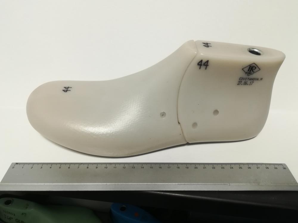

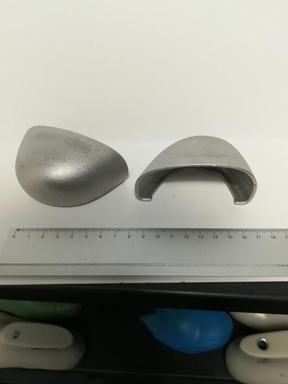

Per lavoro, avrei bisogno di capire quale scanner secondo voi è l'ideale per avere scansioni di precisione 0.1 mm degli oggetti che allego.
Attenzione al primo, quello in metallo, è praticamente una specie di tazza come forma, per cui non credo sia banale da scansionare.
So che è possibile con la luce strutturata, ma vorrei una soluzione molto più economica.
Secondo voi da cosa potrei partire come minimo per quella risoluzione?
Saluti
Antonio
  • Risposte 2
ciao
Secondo me con un scan in a box riusciresti, come precisione di scansione è ottima.
Altrimenti prova a valutare Einscan o Artec,gli utimi se non erro sono anche certificati ma i costo sale.....
