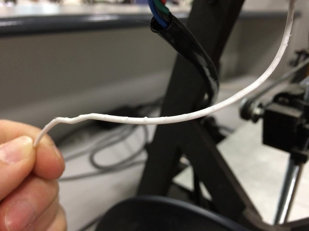

Alessandro Tassinari Inviato 13 Novembre 2014 Condividi Inviato 13 Novembre 2014 In laboratorio stiamo riscontrando questo problema: La Kentstrapper prende dentro il filamento, va bene per i primi 2-3 metri di filo e poi inizia letteralmente a mangiarsi il filamento, senza riuscire a tirarlo verso l'estrusore. Il problema si presenta sistematicamente, anche cambiando filo (PLA), quantità di materiale estruso, lanciando la stampa via SD o usando Repetier Host. Ho fatto diverse prove gestendo la stampante con Repetier Host, cambiando temperatura, velocità di stampa, ecc, ma il problema continua a presentarsi. Per ulteriore sicurezza ho smontato il corpo estrusore, andando quindi tirare fuori e a pulire manualmente ogni dentino che dovrebbe portare verso il basso il filamento, senza avere buoni risultati. L'estrusore è pulito, il piatto ben livellato (permette perfettamente l'uscita del filo). La stampante è ben settata. Qualcuno riesce a risolvere questo mistero? Ci sta sfuggendo qualcosa? Per ora l'abbiamo messa da parte perché non abbiamo tempo per stare a fare altre prove o modifiche... se però qualcuno riesce a darci una soluzione fattibile potremmo provare a rimetterla in vita! Cita Link al commento Condividi su altri siti Altre opzioni di condivisione...
homer Inviato 14 Novembre 2014 Condividi Inviato 14 Novembre 2014 Ciao facciamo delle prove1 il filo a spingerlo a mano esce bello fluido?2 l'hotend e' incamiciato con un tubetto di ptfe? se scorre bene e l'hotend e' incamiciato prova a vedere quando si blocca se lo spingi a manoestrude ancora , dico questo perche' non vorrei che dopo 2/3 mt la temperatura salga verso il filofacendolo ingrossare che mat usi? Cita Link al commento Condividi su altri siti Altre opzioni di condivisione...
Aleccs75 Inviato 14 Novembre 2014 Condividi Inviato 14 Novembre 2014 Probabilmente è come dice @homer, a me è capitato con la Da Vinci mettendo il PLA invece dell'ABS. Togliendo il filo dopo il blocco ho notato un ingrossamento sulla parte finale, probabilmente dovuto al riscaldamento del filo che sale troppo. Con un tipo di PLA sono riuscito a risolvere abbassando la temperatura a 170°, con un altro tipo invece sto ancora facendo prove perché non ne vuole proprio sapere.Non è che c'è un po' di instabilità nella temperatura del nozzle? Se ha degli sbalzi troppo ampi, può essere che scaldi il filo piu' in alto del dovuto quando ha il picco, per poi raffreddarlo "ingrossato" quando la temperatura cala.Io questo problema ce l'ho solo con PLA, l'ABS di qualsiasi marca non si è mai bloccato. 1 Cita Link al commento Condividi su altri siti Altre opzioni di condivisione...
homer Inviato 14 Novembre 2014 Condividi Inviato 14 Novembre 2014 il pla e' un materiale " per me " piu' difficile da estrudere l'unico materiale che non mi ha dato problemi e' quello di esunvenduto da diyreprap ora sto provando l' Hips ed e' veramente un gioco stamparlo Cita Link al commento Condividi su altri siti Altre opzioni di condivisione...
Alessandro Tassinari Inviato 14 Novembre 2014 Autore Condividi Inviato 14 Novembre 2014 @homer penso che tu abbia colpito in pieno. Già ieri avevo ipotizzato questo problema, ma non c'è stato modo di verificarlo. Stampiamo PLA. Spingendolo esce bene. L'hotend è ok. Il filamento risulta ingrossato nella parte subito superiore. Se trovo il tempo faccio qualche prova a temperature inferiori Cita Link al commento Condividi su altri siti Altre opzioni di condivisione...
Help3d Inviato 17 Novembre 2014 Condividi Inviato 17 Novembre 2014 controllate anche il cuscinetto "spingi filo"... troppo precarico della molla porta anche a questi inconvenienti Cita Link al commento Condividi su altri siti Altre opzioni di condivisione...
Alessandro Tassinari Inviato 18 Novembre 2014 Autore Condividi Inviato 18 Novembre 2014 Il cuscinetto di pressione sul filo è ok, è la prima cosa che abbiamo controllato perché ci aveva già dato problemi Cita Link al commento Condividi su altri siti Altre opzioni di condivisione...
ShareMind Inviato 10 Dicembre 2014 Condividi Inviato 10 Dicembre 2014 Consiglio di pulire bene il pignone godronato di trascinamento, e ridurre il precarico. In ogni caso, la qualità del pignone (affilatura dei denti) è in genere la principale causa di un incorretto trascinamento del filo. Cita Link al commento Condividi su altri siti Altre opzioni di condivisione...
