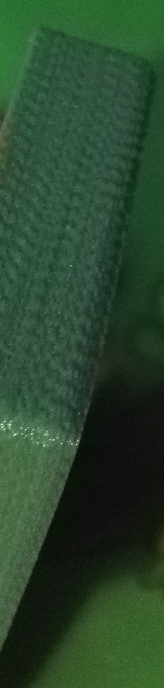

samudj92 Inviato 11 Novembre 2017 Inviato 11 Novembre 2017 Salve a tutti, ho da poco preso e montato una Geetech I3 pro B con estrusore mk8 durante la stampa però l' estrusore fà uno strano rumore e vibra gran parte della stampante di per se stampa e funziona tutto se non che l' oggetto sulla superficie risulta stampato saltellante e come se stasse, per intenderci "gratuggiando" cosa può essere? La Vref? Grazie per il vostro supporto. Cita
Alep Inviato 11 Novembre 2017 Inviato 11 Novembre 2017 Per prima cosa hai lubrificato tutti gli assi con vasellina tecnica? Non descrivi dettagliatamente la vibrazione ma se ti riferisci all'estrusore fa abbastanza rumore ma non vibra tutto di norma L'estrusore di serie nella Geeetech ( e non solo) di norma è estrusore col gruppo trascinamento in acrilico, è abbastanza scadente e se il rumore che senti è un tac tac è il filamento che saltella sull'ingranaggio dell'estrusore. Come gruppo trascinamento è in grado di funzionare ma la sua affidabilità è molto bassa. In genere io consiglio di pianificare con calma la sostituzione con un gruppo trascinamento in alluminio che ha anche una regolazione della pressione del filamento sull'ingranaggio di trascinamento. Puoi verificare facilmente se è quello il problema aiutando l'estrusore spingendo a mano il filamento in modo da aiutare il motore. Poi fare questo tentativo, dentro il gruppo di trascinamento c'è una sola vite con la testa a croce che è quella che fa da perso alla leva premi filo, Di fabbrica in alcune stampanti questa vite viene stretta troppo e blocca in parte il leveraggio che preme il filamento, Se è il tuo caso alleggerisci leggermente la vite che la situazione migliora. In alcuni casi ma è abbastanza raro il problema può essere anche la vref regolata male come pure una temperatura di estrusione troppo bassa o anche troppo alta (il secondo caso sopratutto se difetta dopo un pò di tempo che stampa) od infine può essere regolato male il flusso del materiale ma questo caso per come descrivi il pezzo costruito per adesso lo scarterei. Esistono anche alte possibilità ma sono in genere incompatibili con la situazione di stampante nuova. Cita
samudj92 Inviato 12 Novembre 2017 Autore Inviato 12 Novembre 2017 forse con l' immagine allegata riesco a spiegarmi meglio... Cita

samudj92 Inviato 19 Novembre 2017 Autore Inviato 19 Novembre 2017 Rieccomi dopo svariate modifiche lascio in allegato il mio più grande problema che ancora nn sono riuscito a risolvere. La stampa funziona ma il rumore rimane. qualcuno sa come aiutarmi? VID_20171119_213311.mp4 Cita
gpau Inviato 20 Novembre 2017 Inviato 20 Novembre 2017 Forse é un'osservazione stupida, ma le viti sono strette? Pf fai un video dell'estrusione dalla parte dove entra il filo di plastica quando stampa Cita
samudj92 Inviato 20 Novembre 2017 Autore Inviato 20 Novembre 2017 tutto strettissimo, appena posso mando il video. ma non ne capisco il motivo. regolazione Vrerf? Cita
gpau Inviato 20 Novembre 2017 Inviato 20 Novembre 2017 E' possibile hai guardato la tensione, i miei sono a 1.21 Non é che ti fa questo? Cita
