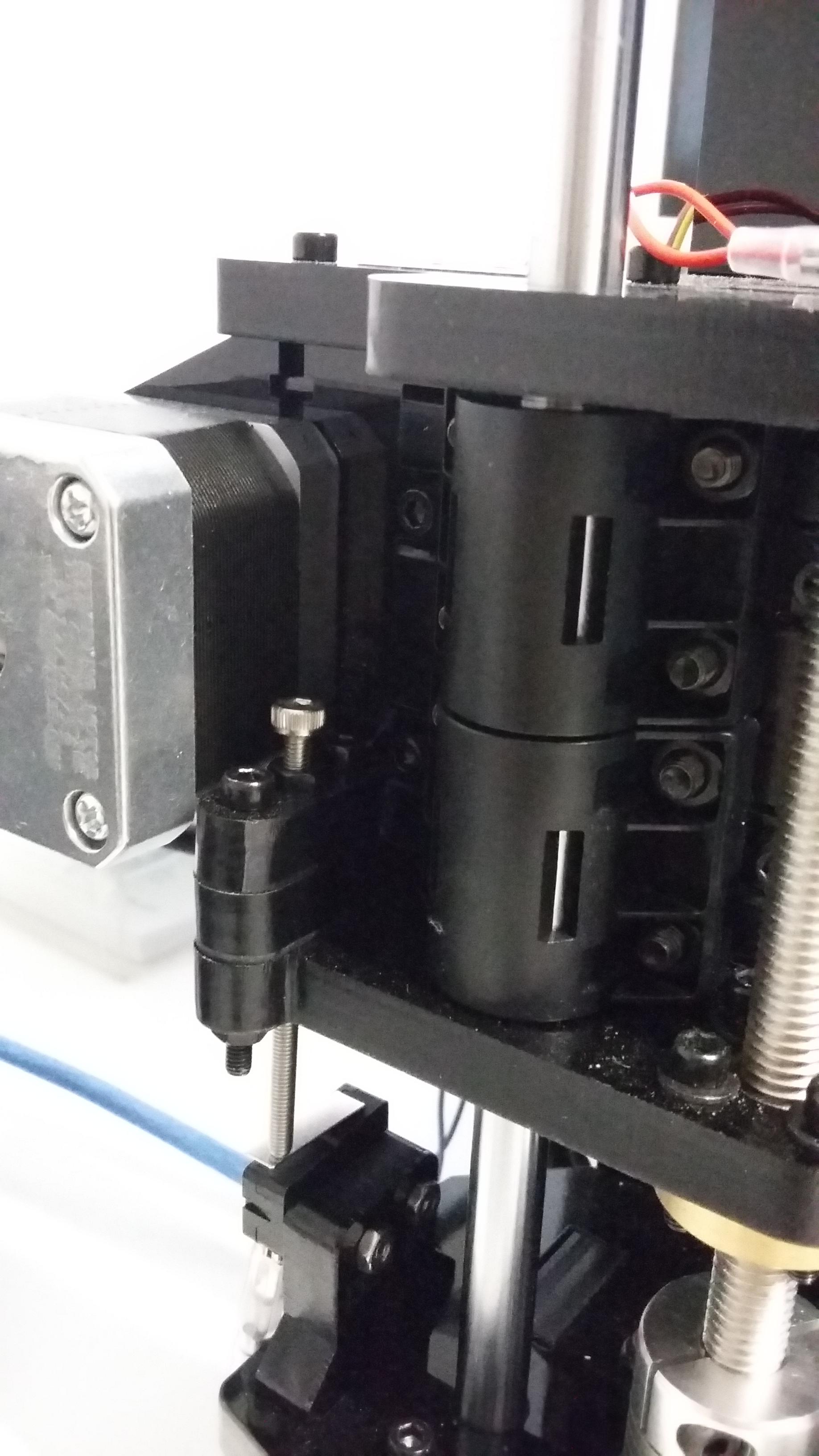

Federico Inviato 23 Novembre 2017 Autore Inviato 23 Novembre 2017 Ho notato che la vite dell'end stop asse z va un pò dove vuole quindi ho molte difficoltà nella calibrazione della planarità del piano di lavoro, ho visto che Alep avevi prodotto un supporto che stabilizza la vite. anche tu l'avevi realizzato per questa ragione? riesci in caso a mandarmi un link dove trovarlo? grazie Cita
Alep Inviato 23 Novembre 2017 Inviato 23 Novembre 2017 Io lo ho fatto per la Geeetech Pro x ed è questo ZEndStop.stlFetching info... ed il lo monto cosi Cita
Federico Inviato 23 Novembre 2017 Autore Inviato 23 Novembre 2017 La molla è un'aggiunta che hai fatto tu? perchè la mia situazione attuale è questa.... Intanto grazie mille :) Cita
marcottt Inviato 23 Novembre 2017 Inviato 23 Novembre 2017 uhmm sono anche montate al contrario... una ha il corpo sotto l'altra lo ha sopra... Cita
Federico Inviato 23 Novembre 2017 Autore Inviato 23 Novembre 2017 Il 23/11/2017 at 14:30, Marcottt ha scritto: uhmm sono anche montate al contrario... una ha il corpo sotto l'altra lo ha sopra... Expand Infatti... Cita
Alep Inviato 23 Novembre 2017 Inviato 23 Novembre 2017 La molla è la stessa che danno con la stampante sempre per l'end stop z, lo la mettono dentro il gruppo, io ho aggiunto solo i due pezzi blu ed una rondellina di plastica trasparente ( la vedi nella foto) che serve a far lavorare bene la molla ed evitare che entri dentro il tassello originale se dovesse servire stamparsela è un attimo o si possono usare le rondelle metalliche di dotazione. Io abbasso tutto per ridurre le variazioni di angolo che può avere la vite di regolazione e quindi diminuire i giochi. Cita
