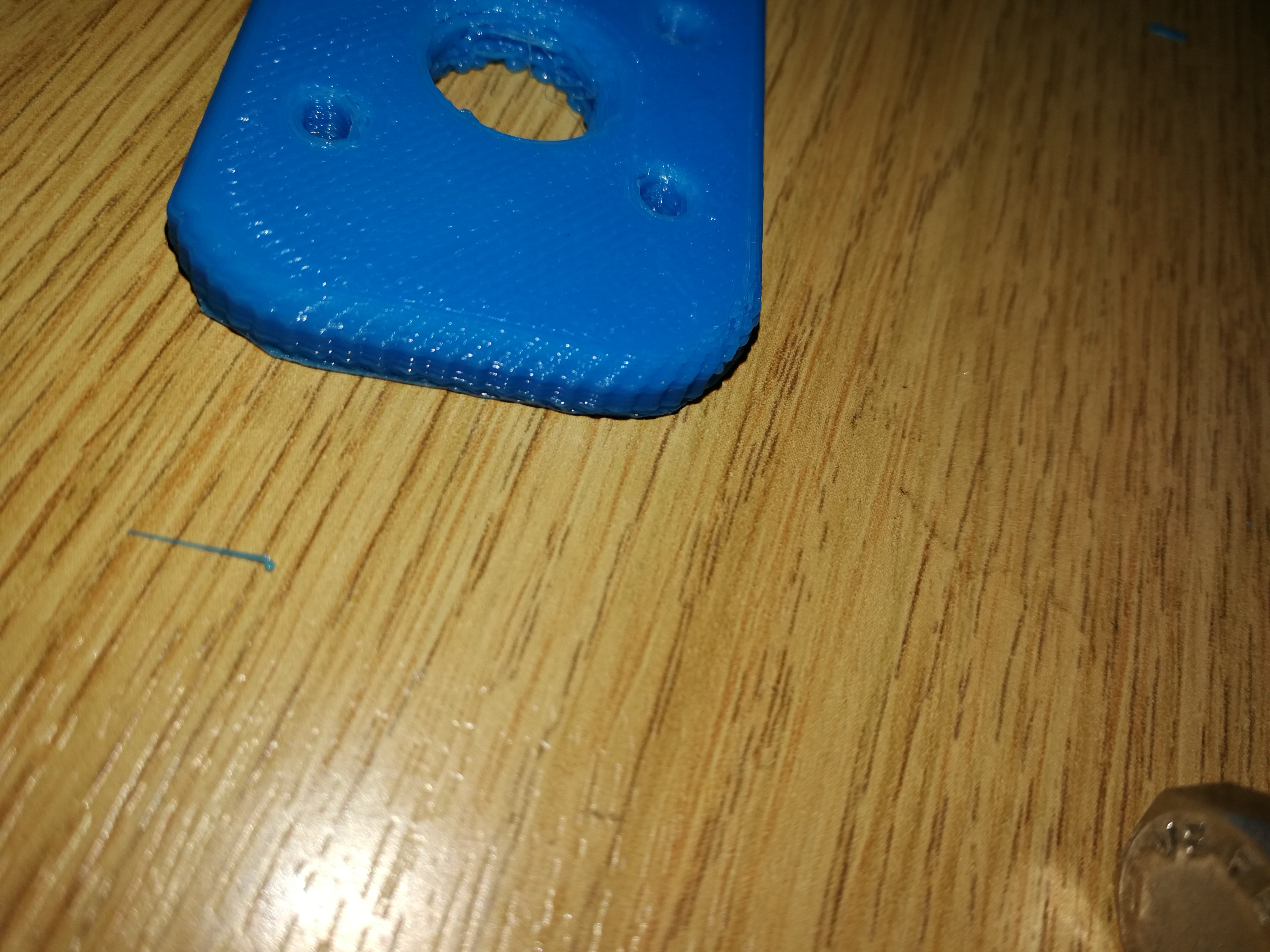

Kayn77 Inviato 20 Novembre 2017 Inviato 20 Novembre 2017 Buonasera a tutti..ho da poco finito di montare la Anet A8 ..e all'inizio sembrava funzionare tutto..ora mi ritrovo che il bed quando si muove indietro il movimento e' fluido mentre quando viene in avanti si muove a scatti..quindi le stampe sono seghettate..ho provato a tendere la cinghia.. ma non ci riesco piu' di tanto.. Ho notato che quando il bed viene in avanti sul motore Y la cinghia si alza...come se non fosse tesa..premessa uso la cinghia originale. grazie in anticipo. P.s: e' normale che il motore Y scaldi? Cita

Kayn77 Inviato 20 Novembre 2017 Autore Inviato 20 Novembre 2017 si si muove normalmente..come grasso tecnico ho il system grasso al silicone arexons va bene.. cerco di postare le foto Cita

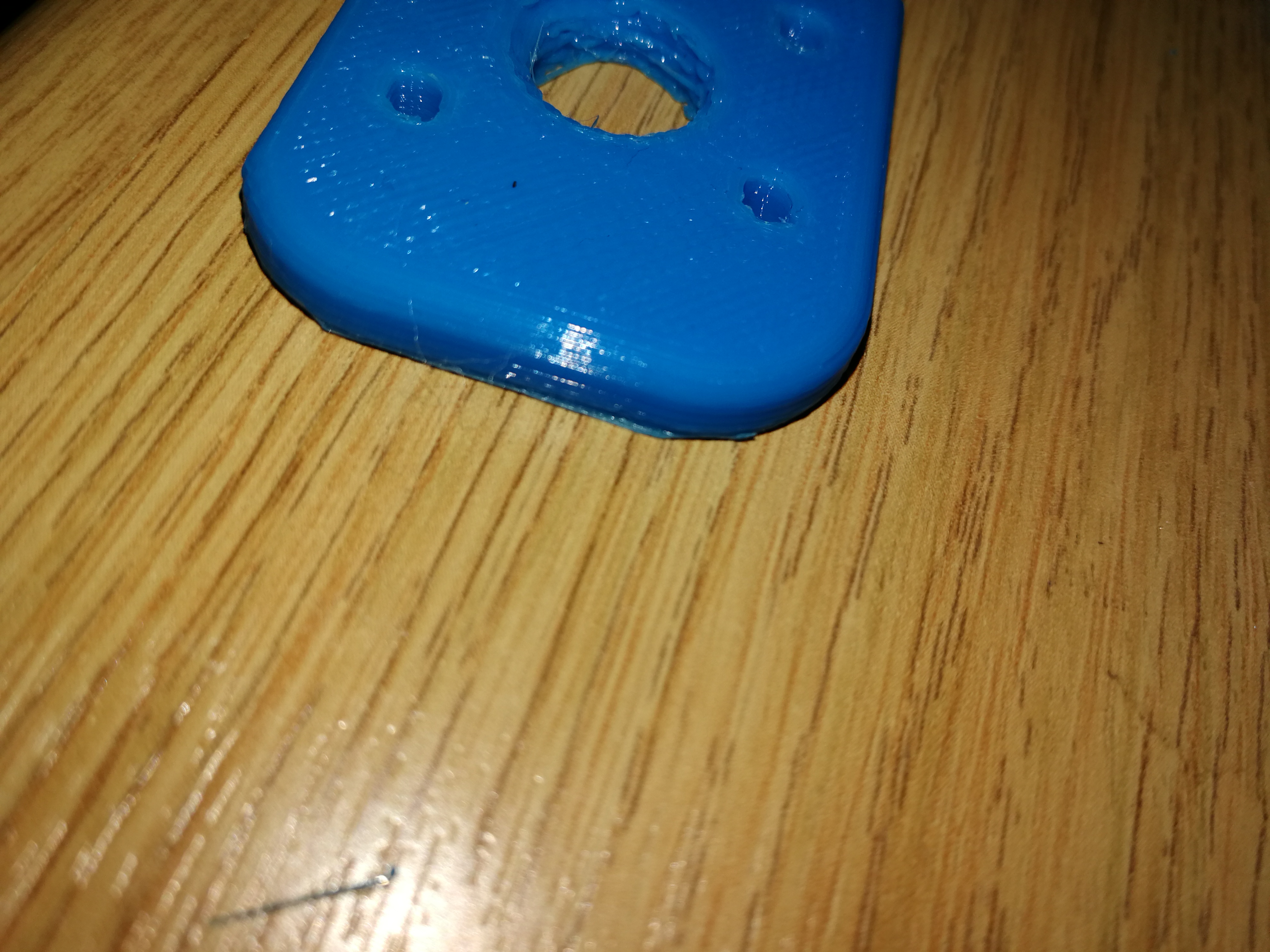

Kayn77 Inviato 20 Novembre 2017 Autore Inviato 20 Novembre 2017 la seconda quando il bed viene verso fuori ci sono e si sentono dei scatti... Cita

Kayn77 Inviato 21 Novembre 2017 Autore Inviato 21 Novembre 2017 Ciao avevo pensato anche a questo.. ma poi sono andato per esclusione.. nel senso.. ho toccato il pbed quando lo ritrae il movimento e' lineare.. mentre quando lo spinge e' ha scatti.. lo si sente al toccando il bed....lo fa in qualsiasi punto e solo quando spinge il bed verso l'esterno..per questo ho pensato all'asse Y.. e vedendo si not ala cinghia.. il problema che non riesco a stampare un tendicinghia decende..... provo a condividere dei video fatti. https://www.dropbox.com/s/4hp5p0jft3til0o/VID_20171119_221122.mp4?dl=0 https://www.dropbox.com/s/2q062wb9oqaddne/VID_20171119_230515.mp4?dl=0 grazie Cita

Alep Inviato 21 Novembre 2017 Inviato 21 Novembre 2017 Sembra palesemente un problema di cinghia , In attesa di poter stampare un tendicinghia diverso prova a tendere la cinghia con qualche trucco come intrecciarla in qualcosa tipo i denti di una forchetta (magari anche di plastica se regge). Se stampi oggetti piccoli puoi rinunciare sino a 7 o 8 cm di cinghia provvisoriamente, giusto il tanto di stamparti un tendicinghia come si deve Cita
