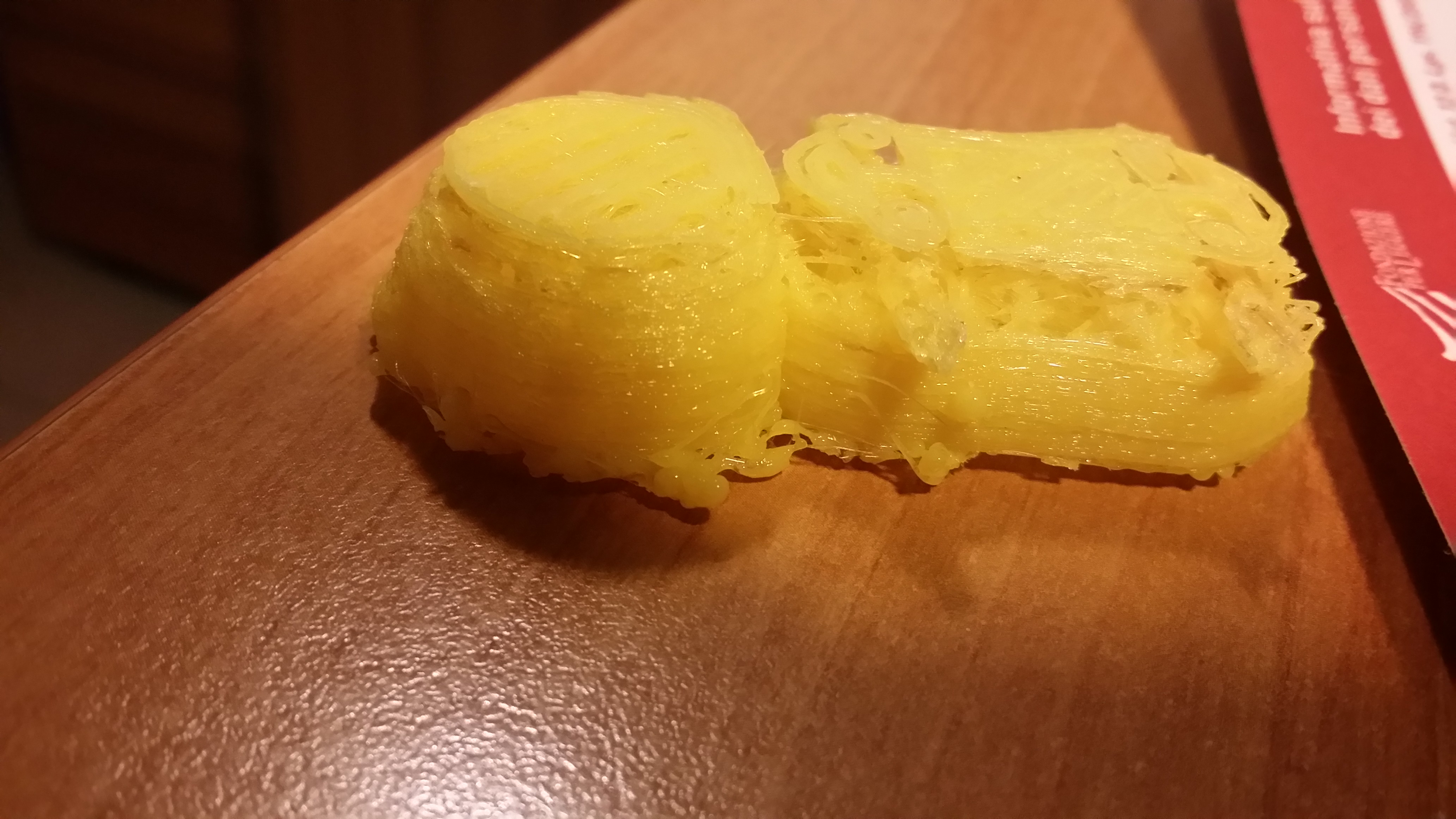

Allego anche una foto della prima disastosa stampa : é confermato il problema di temperatura ?

La temperatura, a vedere le foto, sembra bassa ma è diffcile da dirlo, alle prime stampe ci sono un sacco di parametri da regolare. Tieni presente che in generale i sensori delle stampanti non sono precisissimi, più per problemi di montaggio che di precisione loro (conta molto il contatto termico con il corpo che devono misurare e spesso è precario)
Questo in genere non incide sulle stampe perchè se hanno degli errori sono costanti, Per altro le temperature che indicano con i materiali sono approssimative e comunque hanno un range di almeno una 20 di gradi. Ognuno di noi quando prende un materiale nuovo fa un pò di stampe di prove (in genere un cubo 20X20 millimetri)) proprio per vedere quale è la temperatura ottimale della stampante.

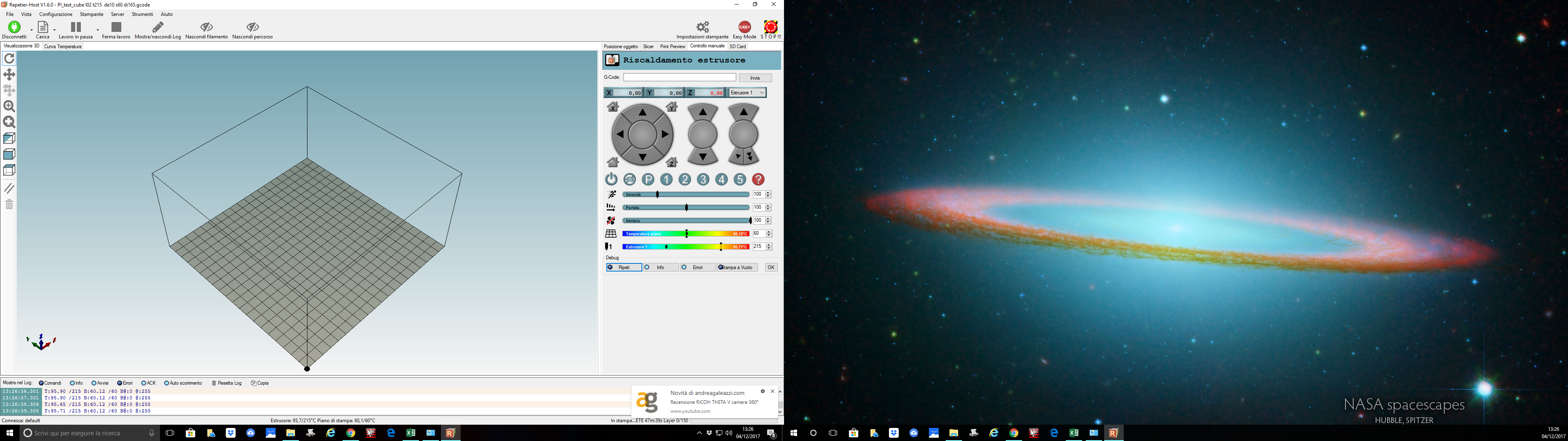

Su repetier oltre che vedere la stampa in progress c'è la possibilità di vedere le temperature e la "potenza" inviata all'estrusore ed al piatto,
Se lanci una stampa controllando quel grafico forse puoi capire l'origine del problema, A me succedeva che l'estrusore si spegnava quando andava da una parte, per poi riaccendersi tornando indietro per qualche difetto ai cavi che ho risolto semplicemente fissando bene o cavi.
Ho fatto come mi hai detto e ho avuto conferma anche cosí che qualcosa non va ( ti mando due foto scattate a distanza di 10 minuti ) da dove si evince che la temperatura dell'estrusore riese solo a superare di poco i 100 gradi. Secondo me ci deve essere qualcosa di rotto o nella scheda madre o nel trasformatore o nell'estrusore ed allora se non ti vengono altre idee , smonteró tutto e la restituiró ad Amazon: ho tempo fino a fine gennaio!!

Scusami sono stato poco chiaro, io ti dicevo di provare a fare una stampa anche senza filamento con questa opzione attivata che ti fa vedere l'andamento delle temperature e cosi ti rendi subito conto se come si muove la stampante hai problemi nei cavi.
