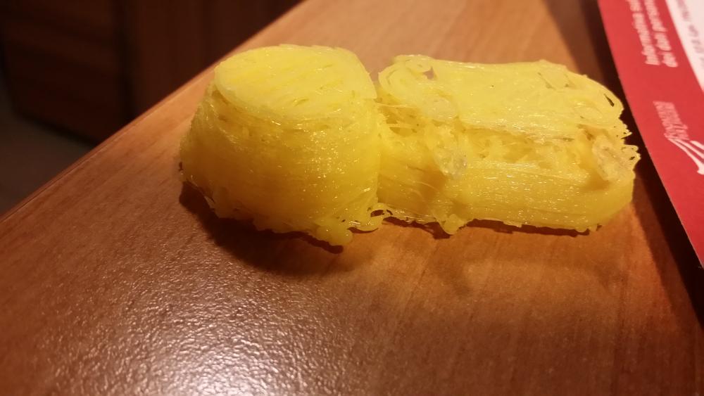

Come è stato detto se la resistenza scalda allora funziona, unica alternativa è che abbia un difetto di fabbrica(però mi sembra strano).
verificarla è facile deve essere di 3,21ohm circa (valore appena misurato su un riscaldatore di scorta)
Il termistore non dovrebbe essere altro che una resistenza che varia in base alla temperatura (immagino che a seconda della temperatura il filamento interno cambia dimensione dando quindi una resistenza facilmente prevedibile conoscendo il diametro e il materiale), purtroppo non ne ho di scorta al momento (sono in arrivo, me li porta il cinese a piedi quindi ci vuole tanto) però se un utente la misura e in relazione alla temperatura puoi verificare anche quella.. Se non sbaglio nel firmware dovrebbe essere presente una specie di matrice con temperatura/resistenza, ma non mi chiedere dove(posso solo immaginare che sia in un file dove definisce i vari termistori).
Visto che queste componenti non sono rotte(una volta verificato quanto detto sopra) e che l alimentatore non si spegne o rompe (altrimenti sarebbe sottodimensionato, visto che hai verificato i 12v ; @Alep non ci avevo pensato subito, tu dai sempre ragionevoli consigli), le possibilità sono in effetti solo 3:
qualcosa nel fw (ma non credo, visto che non lo avrai toccato)
le connessioni elettriche o i fili strozzano (possibile la prima, difficile la seconda se non li hai sostituiti con cavi piu lunghi o piu sottili)
la scheda elettronica ha qualche difetto o va in "protezione" (per temperatura).
Io ti consiglio di verificare le prime due ipotesi successivamente, se tutto è regolare, ricablare tutto facendo molta attenzione affinchè il contatto sia presente certo e abbondante.
Se così non cambia ricarica il fw originale (chiedilo al venditore se non lo hai)
Se così non cambia ancora fattene mandare un'altra
