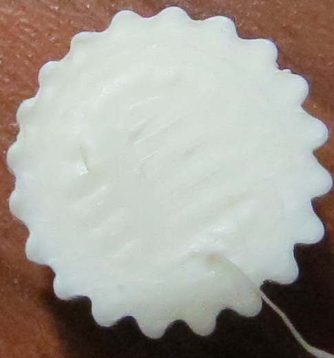

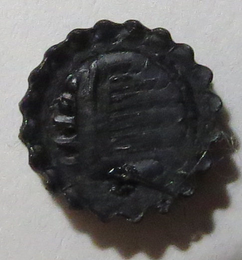

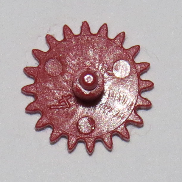

Sto cercando di replicare una rotella di questo tipo:
Purtroppo, anche impostando un layer basso (0,08) ed una velocità 10, ottengo questi risultati:
PLA
ABS
E' evidente come i denti della ruota siano stondati rispetto all'originale, il diametro totale si riduce addirittura a 9,60mm!
E' possibile lavorare su qualche parametro avanzato di Cura, oppure ho raggiunto (e direi superato) le capacità fisiche del dispositivo?
Grazie dell'aiuto,

Se vuoi usare l'ABS ti sconsiglio di usare l'infill al 100%, il rischio è che il ritiro del materiale durante l'asciugatura ti deformi l'oggetto (soprattutto i dentini del tuo modello).
Credo che potresti stamparlo tranquillamente in PLA, la precisione del materiale non cambia e visto che il ritiro del PLA è inferiore a quello dell'ABS il modello si deformerà molto meno (forse la deformazione sarà impercettibile)

IMHO, vedendo l'estrusione del materiale, andrebbe rallentata la velocità al momento di costruzione dei dentini: ora ci passa sopra che pare un fulmine!

Vedo dalle tue foto che i dentini sembrano fusi: e se fosse proprio il piatto riscaldato a tenere troppo fluido il materiale quando viene depositato? (ipotizzo solo vedendo le foto)
potrebbe essere!!
proverò senza scaldante e diminuendo la temperatura d'estrusione a 210°, poi posto i risultati.
