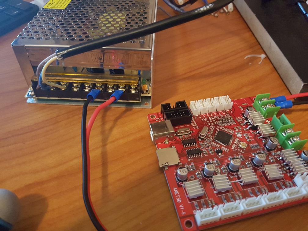

ho acquistato una anet a8, l'ho finita di montare oggi anche se sono in attesa dalla cina di mosfet, ed alcune altre piccole modifiche.
il problema è che se attacco i 2 fili dall'alimentatore alla mainboard il led alimentatore verde è spento se invece attacco solo uno dei 2 fili
il led si accende.
penso che la scheda madre sia già rotta al nuovo.

E' più probabile che ci sia qualche errore nei cablaggi più che essere rotta, è molto difficile che una scheda si rompa cosi. L'alimentatore si spegne se alimenti la scheda con nulla collegato?
E nel caso sei sicuro di aver rispettato i colori rosso e nero per alimentare la scheda?
In via di massima è possibile sostituire la scheda e ci sono proprio degli abitanti del forum che la hanno cambiata in questi giorni e proprio con la gt2560.

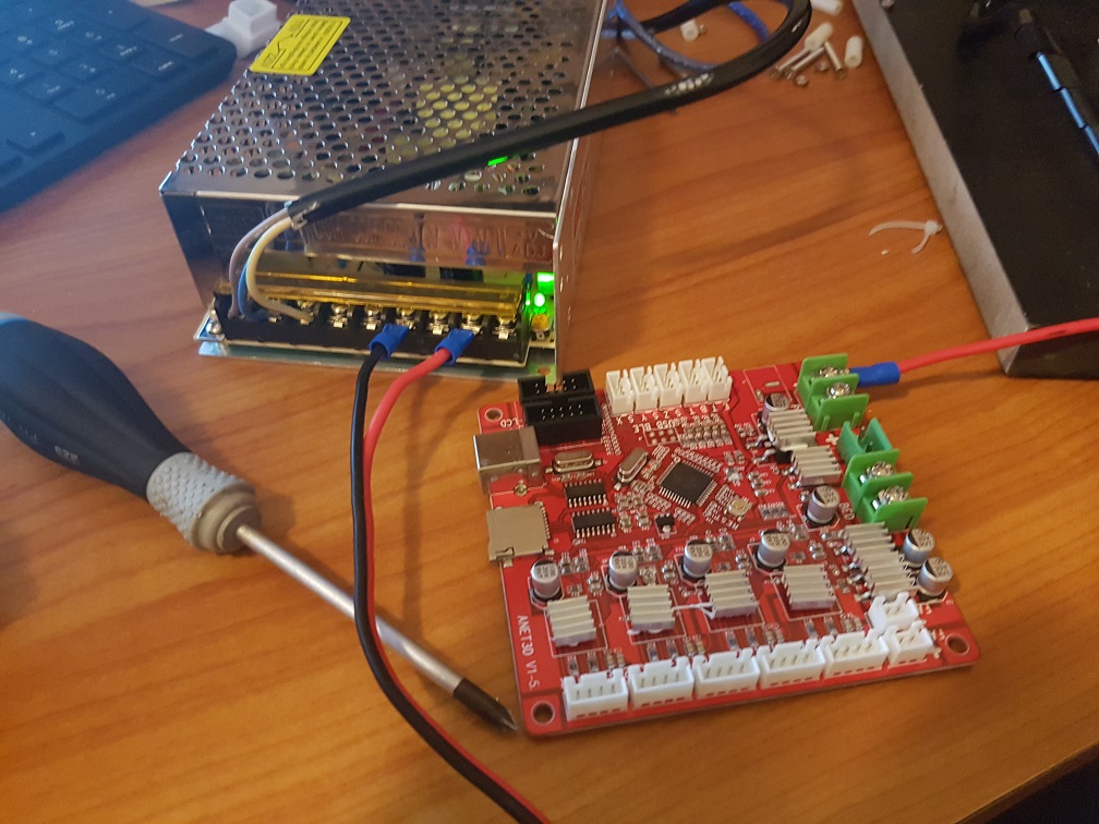

purtroppo ti confermo che avevo provato scollegando tutto e il problema c'era sempre ti allego le ultime foto che avevo fatto del test
e si vede come sono collegati i 2 cavetti...
Scusa se mi permetto ma nella scheda stai invertendo il +  col - se guardi nella schede c'è segnato + e - ed il rosso va nel più ed il nero nel meno, esattamente il contrario di quello che hai fatto.
Questa manovra potrebbe aver bruciato la scheda ma non è detto prova a rimettere bene i fili e vedi un pò cosa succede.
