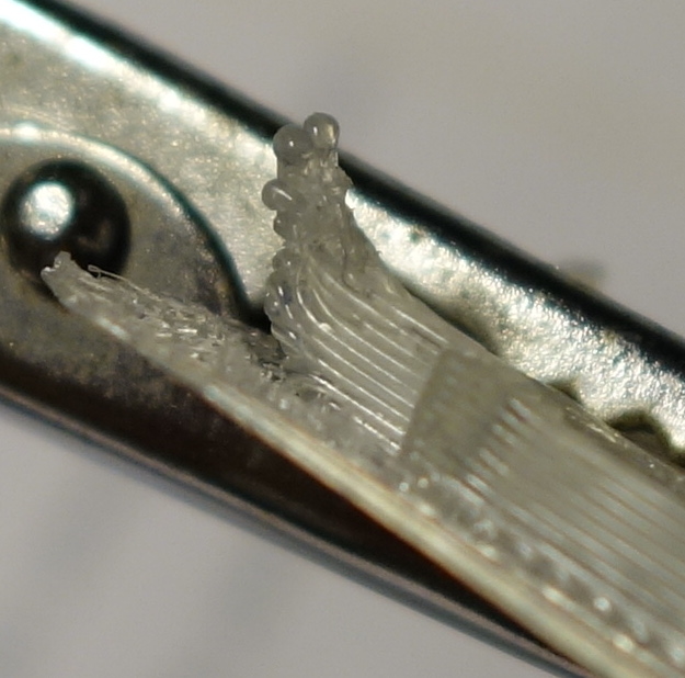

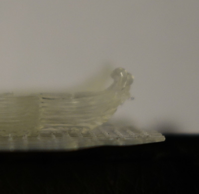

Allora sto facendo le prime stampe e sto avendo i primi problemi.
Fino ad ora le cose "rettangolari" vengono tutte perfettamente, mentre le cose curve (lungo l'asse z) tendono ad arricciarsi verso l'alto, questo campita maggiormente senza supporto, ma capita anche quando il supporto c'è.
Il problema è che ovviamente quando l'estrusore ci passa sopra salta e ho paura possa danneggiare qualcosa.
E' un fenomeno noto? ci sono accorgimenti per ridurlo?

Hola, materiale di stampa?PLA o ABS? A me sembra di vedere in foto che non ci sia coesione tra i layer... spessore del layer?
prova  a postare un'altra foto anche dei layer così capiamo meglio :)
ti esce troppo materiale! misura con precisione il diametro del filamento e aggiornalo nello slic3r, inoltre aumenterei la retraction, se hai ancora problemi o ricontroggli gli step/mm oppure diminuisci il feed da slicer
ho messo la retraction a 5mm e il flo a 99% e lo fa ancora.
guardandola stampare sembra che lo strato rimanga attaccato all'ugello che se lo tira dietro(mancando il supporto)

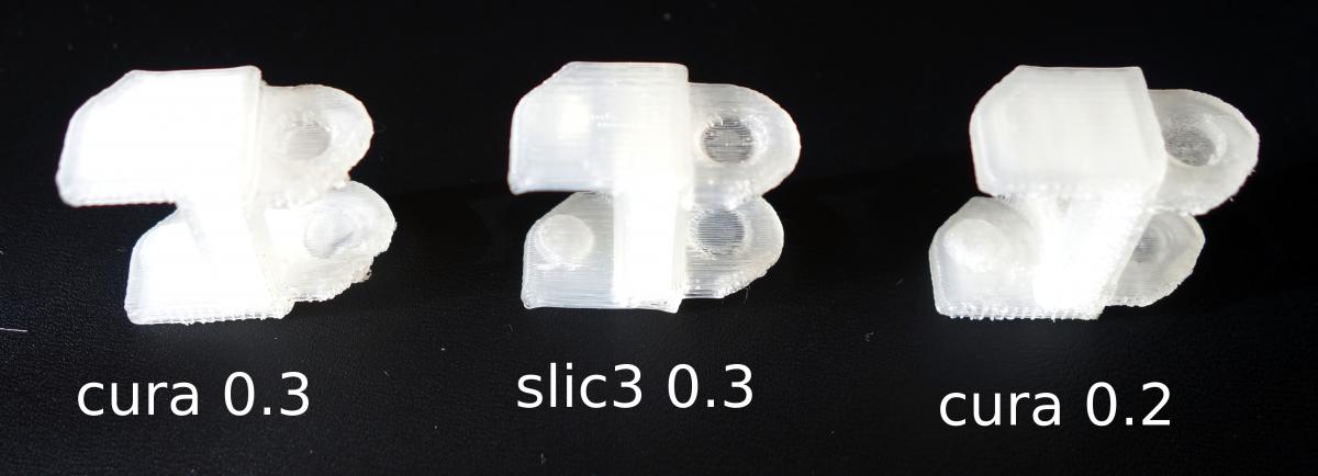

allora ho provato slic3r, e il problema li è quasi assente (a 0.3mm)
direi che cura non è proprio ottimale per questa stampante oppure con il materiale.
nella figura metto a confronto cura e slic3 sul pezzo incriminato.
Slic3r è settato in simple mode per ora.
Mi sa che devo cambiare software ^_^
