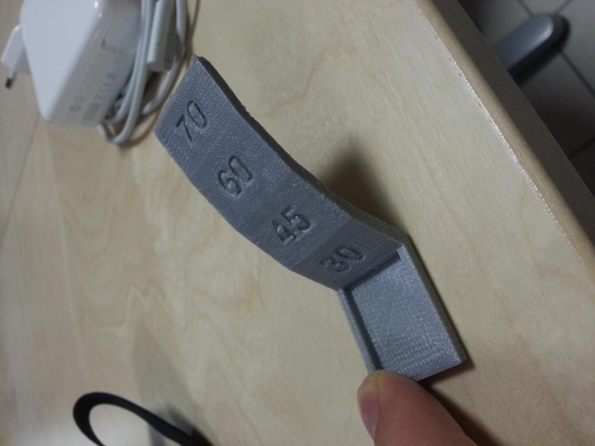

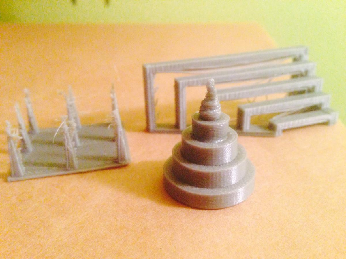

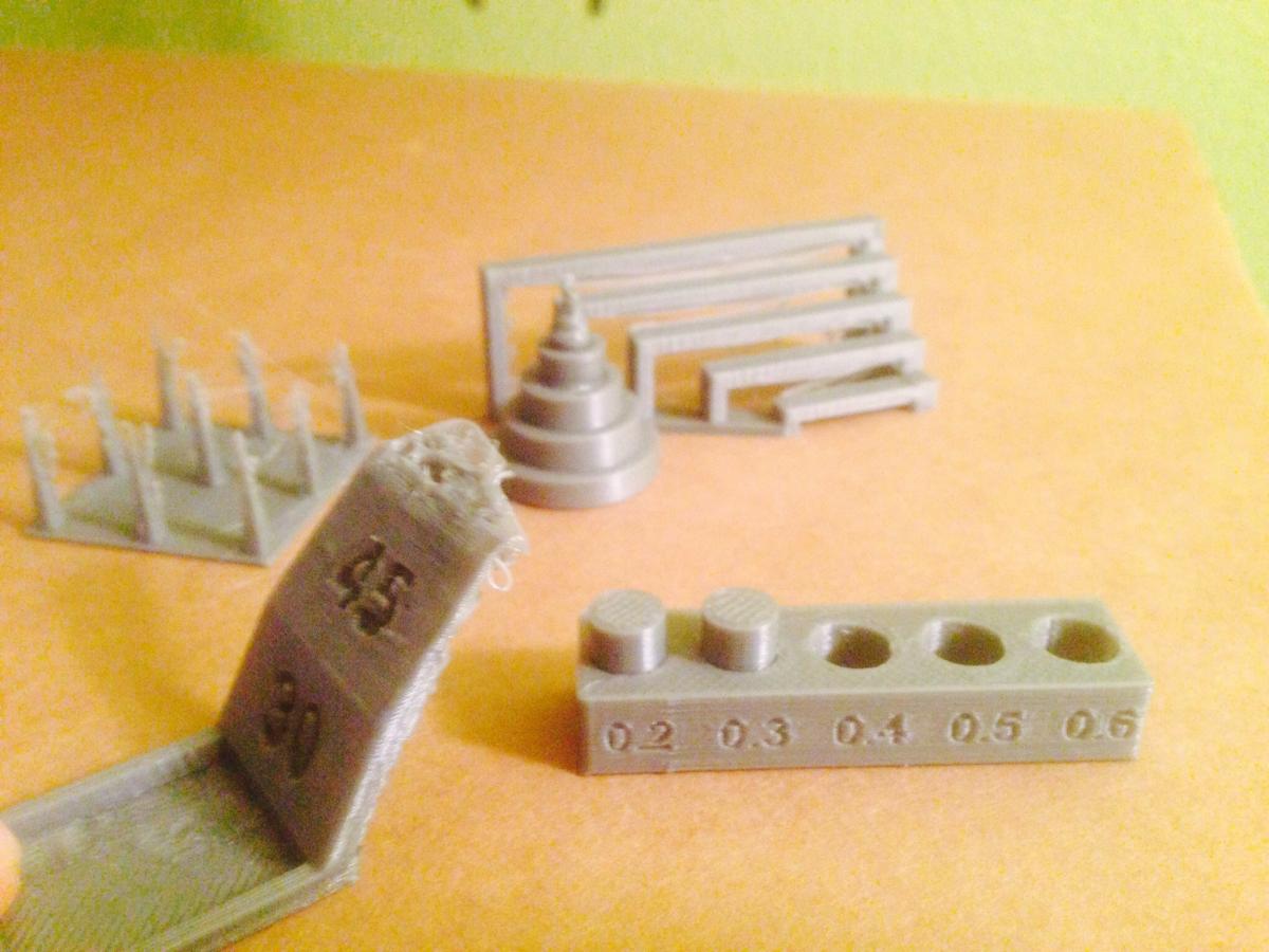

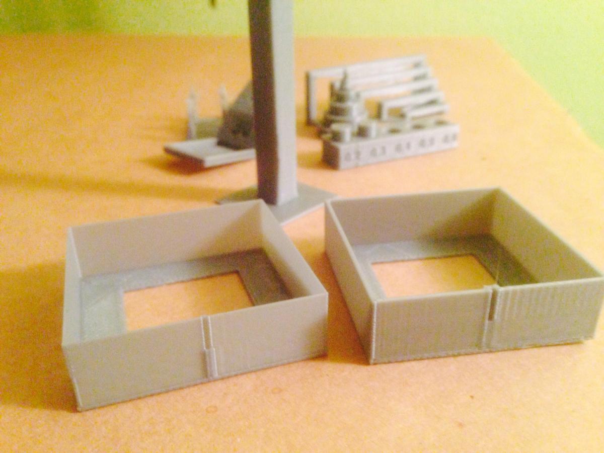

Anjys Inviato 16 Novembre 2014 Condividi Inviato 16 Novembre 2014 Ed ecco i risultati che ho ottenuto eseguendo i vari test.Tutti i parametri , ad eccezione della temperatura, sono quelli di default.Non tutti i test, come potete vedere , nn mi hanno dato dei buoni risultati e forse potrei esser io a commettere errori.Voi che risultati avete ottenuto? Cita Link al commento Condividi su altri siti Altre opzioni di condivisione...
Ospite Inviato 16 Novembre 2014 Condividi Inviato 16 Novembre 2014 a che temperatura hai stampato? Cita Link al commento Condividi su altri siti Altre opzioni di condivisione...
Anjys Inviato 16 Novembre 2014 Autore Condividi Inviato 16 Novembre 2014 La maggior parte dei pezzi ad una temperatura di 195 ..Credo che il problema maggiore sia nel raffreddamento del materiale, così in alcuni pezzi piccoli ho provato a diminuire la temperatura fino a 185.Può darsi che le ventole nn siano in grado di garantire un adeguato raffreddamento? Cita Link al commento Condividi su altri siti Altre opzioni di condivisione...
alessino Inviato 16 Novembre 2014 Condividi Inviato 16 Novembre 2014 Materiale? A questo punto io ho ABS, PLA e HIPS, sarà interessante provarli tutti e tre... Cita Link al commento Condividi su altri siti Altre opzioni di condivisione...
Help3d Inviato 16 Novembre 2014 Condividi Inviato 16 Novembre 2014 Domani provo anche io con la NG e vediamo che ne esce. In effetti dalle foto si denota qualche bel problema in termini di profili di slicing. Troppa poca retraction, bridge speed troppo bassa.Le parti appuntite stampale assieme ad altri pezzi... in questo modo dai tempo al precedente layer (molto piccolo) di raffreddarsi adeguatamente Cita Link al commento Condividi su altri siti Altre opzioni di condivisione...
Anjys Inviato 17 Novembre 2014 Autore Condividi Inviato 17 Novembre 2014 Per le prove ho usato PLA .Si sicuramente qualche problema con tali impostazioni ci sono,Spero di risolverli anche grazie ai risultati che riuscite ad ottenere voi. Cita Link al commento Condividi su altri siti Altre opzioni di condivisione...
Help3d Inviato 17 Novembre 2014 Condividi Inviato 17 Novembre 2014 Ho fatto il test overhang e me lo ha completato. Il sotto non è venuto tanto bene perchè il pezzo è piccolo e la ventola non fa a tempo a raffreddare il layer, Se ne avessi stampati 2/3 assieme sarebbero venuti perfetti anche sotto. Ho fatto anche il test dei cilindretti e me ne è rimasto solo uno dentro. Penso sia solo un problema di configurazione del diametro filamento (che non ho controllato prima della stampa): se faccio fine tuning sicuramente tiro via anche l'ultimo. allego solo la foto dell'overhang. Domani se ho tempo faccio gli altri Cita Link al commento Condividi su altri siti Altre opzioni di condivisione...

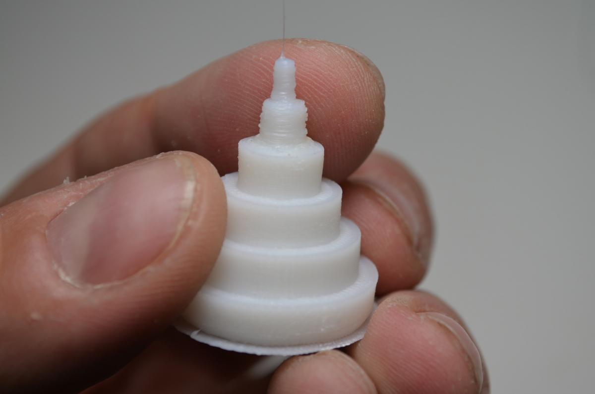

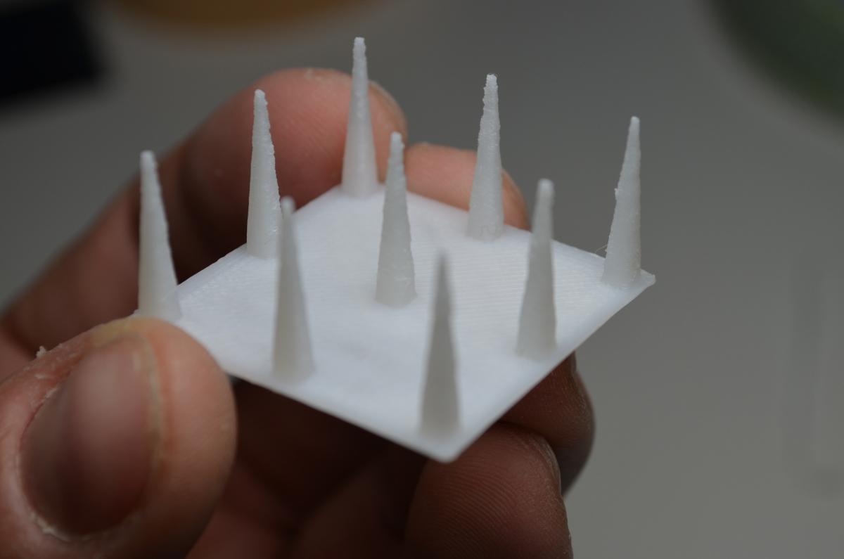

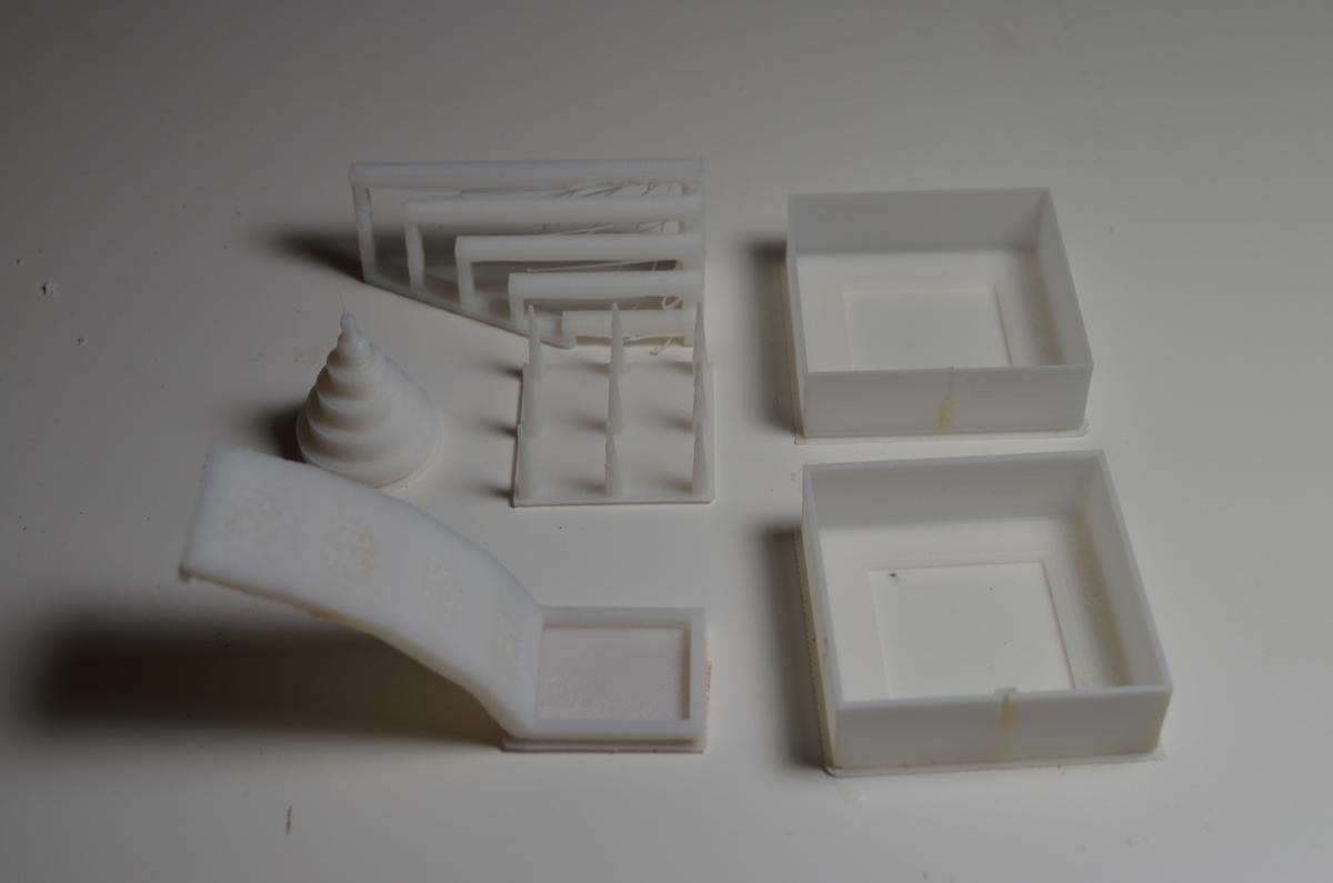

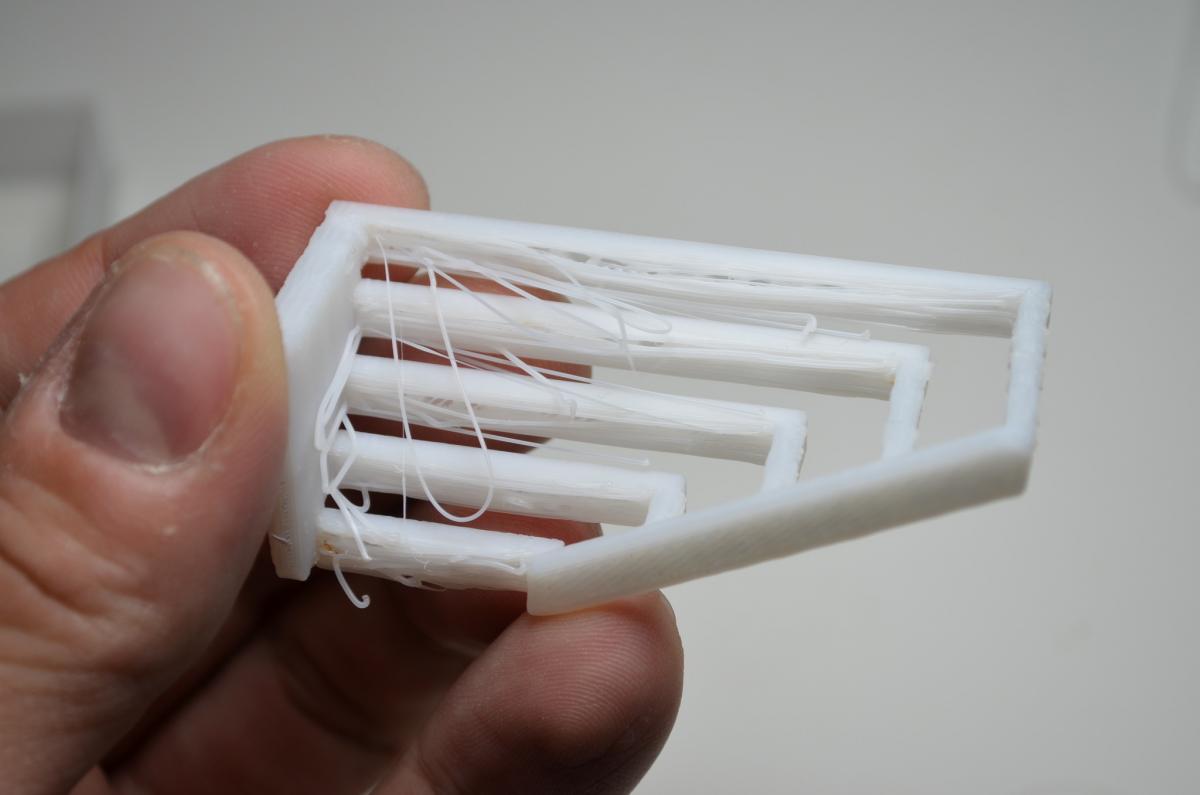

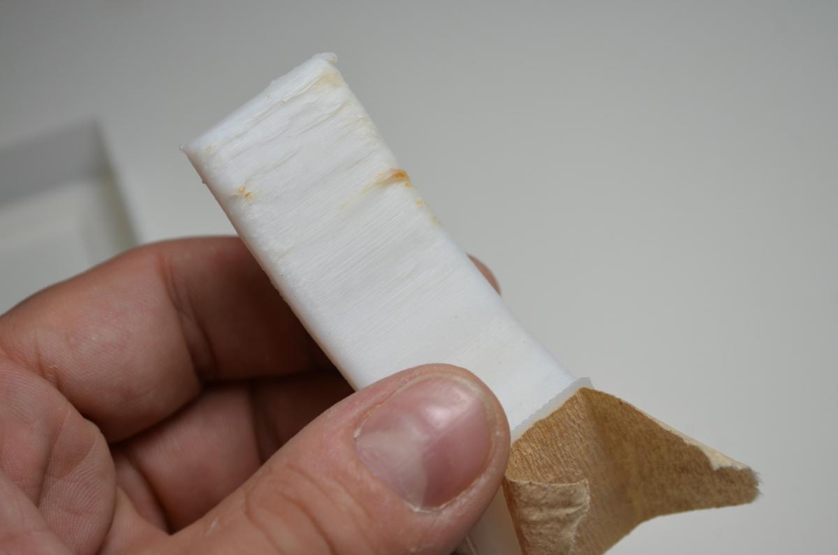

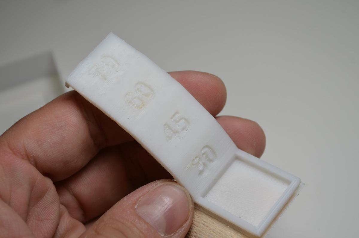

alessino Inviato 17 Novembre 2014 Condividi Inviato 17 Novembre 2014 Ciao, questi sono i miei risultati. Ho stampato con HIPS, slicing fatto con Slic3r, layers da 0.1mm tutti i parametri lasciati standard, tranne il fan che è stato attivato e messo in modalità "auto" (ma quando stampo ABS e HIPS lo uso sempre in questa modalità). Appena posso provo a stampare in PLA, sempre con le impostazioni di default del profilo Sharebot per Slic3r: L'ultimo livello in alto era una matassa di filamento caldo e si muoveva insieme alla testina: Overhang, completato anche se la parte inferiore è un po' rovinata: Bridging, con evidenti problemi: Cita Link al commento Condividi su altri siti Altre opzioni di condivisione...
