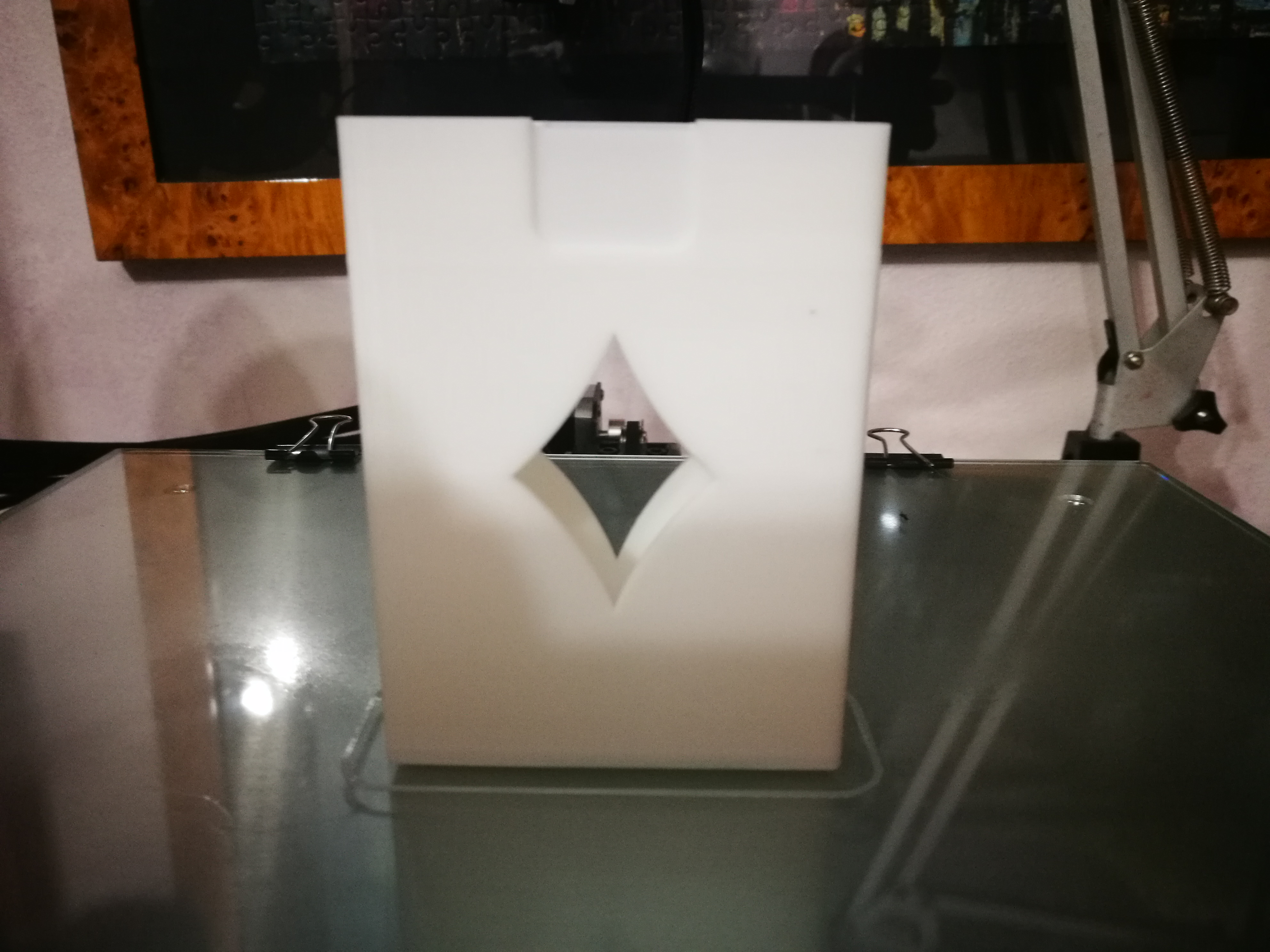

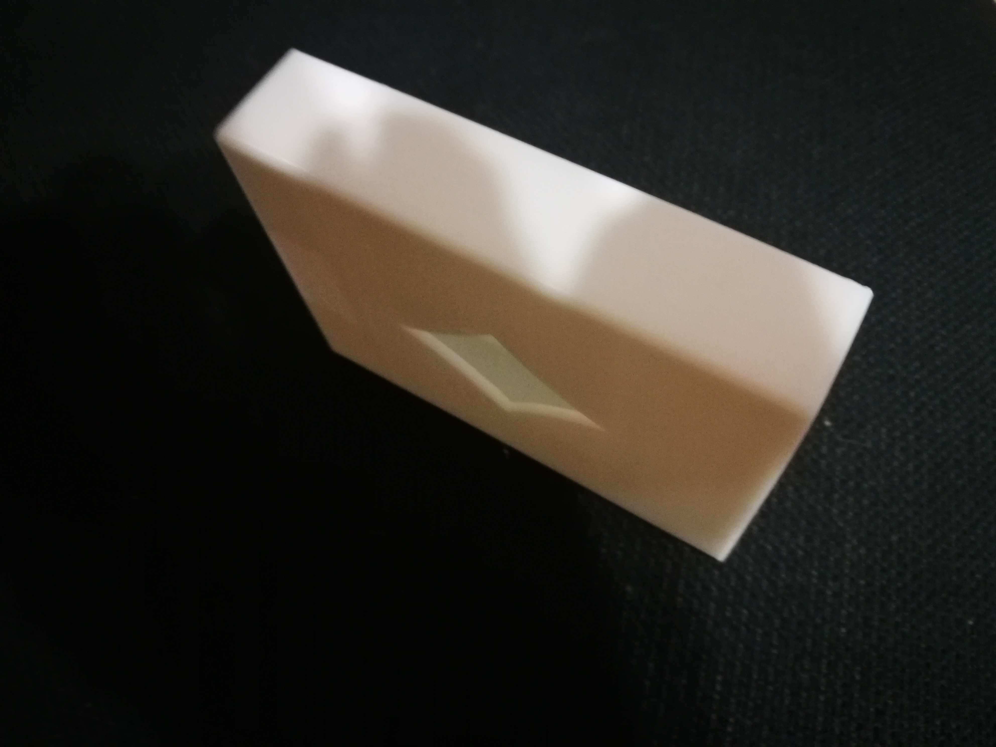

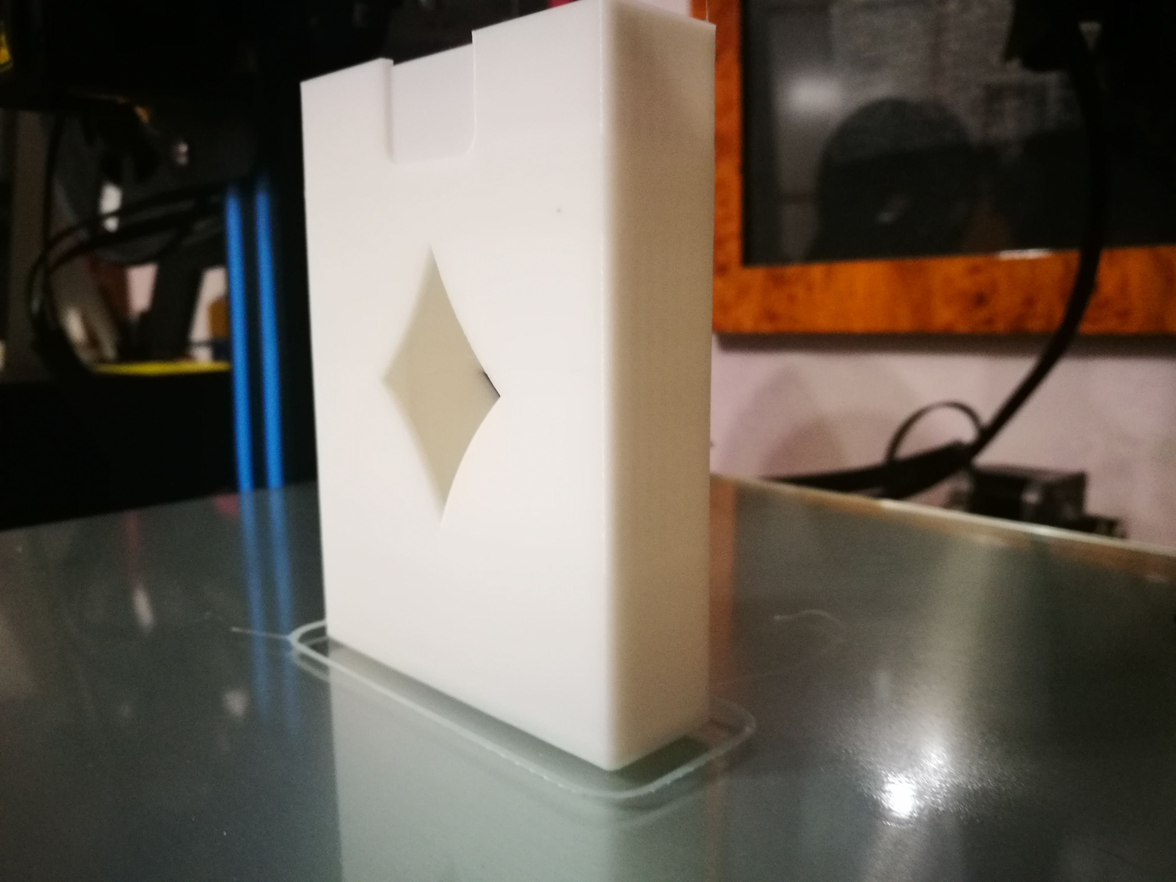

King Inviato 6 Gennaio 2018 Inviato 6 Gennaio 2018 ti posto la stampa dell portamazzo di carte bicycle Cita
Dentex Inviato 6 Gennaio 2018 Autore Inviato 6 Gennaio 2018 Anch'io uso Mac e Cura 3.1.0, ne approfitto per chiederti una cosa, quando importi un file stl su Cura poi viene esportato in gcode, i dati relativi alle impostazioni (tipo temp.ugello, piano, supporti, riempimento, ecc) sono inseriti in questo file? Io di solito inserisco la sd nel controller e dopo aver selezionato il file imposto temp. ugello e piano e velocità ventola, poi aspetto che parta la stampa al raggiungimento dei valori che ho messo. Chiaramente faccio un paio di giri di livellamento! Cita
King Inviato 6 Gennaio 2018 Inviato 6 Gennaio 2018 sono alla seconda stampa e stampo da usb ho importato il file da thingiverse ed ho lanciato la stampa stampo a 200°, piatto 60° la ventola 100% mi sembra che le stampe vengono bene uso cura perché mi piace e perchè repieter host fa abbastanza schifo sul mac ho anche una geeetech i3 pro b che uso su un altro pc window e lì uso repieter host io dopo aver livellato stampo facendo parodi giri di skirt,come vedi dalla foto un paio di giri (correttore automatico scusa Cita
