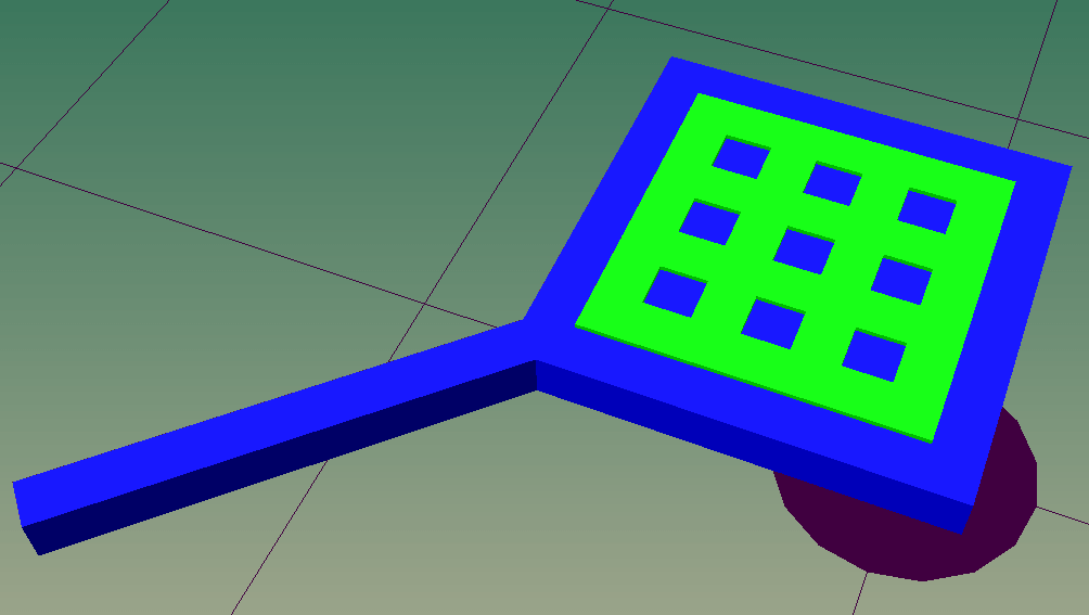

Alep Inviato 30 Dicembre 2017 Inviato 30 Dicembre 2017 Io avendo origini genovesi mi sono fatto questo piccolissimo oggetto per verificare il centraggio degli estrusori a due colori, E' davvero piccolo ma fa il suo lavoro e te lo passo volentieri AllnementoColore1.stlFetching info... AllnementoColore2.stlFetching info... l'astina è per tenerlo in mano una volta stampato Cita

Alep Inviato 31 Dicembre 2017 Inviato 31 Dicembre 2017 Quel minuscolo oggetto serve semplicemente a verificare se l'allineamento sia x che y dei due ugelli è corretto. Pur essendo semplice e piccolo permette di verificare anche a occhio e con precisione se è tutto a posto oltre che permette di provare e capire come funziona la stampa a due oggetti, basta seguire le info riportate nei precenti post. Cita

Alep Inviato 1 Gennaio 2018 Inviato 1 Gennaio 2018 Perchè non hai regolato l'allineamento dei due estrusori, ti spiego il programma di stampa (ed indirettamente lo slicer) non conosce come è costruita la tua stampante e non sa la distanza che c'è tra i due ugelli, gliela devi indicare tu tra i parametri del 2 estrusore, Non ci riuscirai al primo colpo ma con un paio di tentativi riuscirai a darli la giusta distanza e vedere l'oggetto stampato bene. Adesso capisci anche perchè è minuscolo Per fare questa taratura basta ed avanza senza bisogno di fare stampe di mezz'ora. Puoi misurare anche con un centimetro la distanza dei due oggetti stampati sul piatto per conoscere la distanza, ma poi dovrai comunque andare a tentativi perchè è richiesta una precisione dell'ordine del decimo di millimetro. Cita

Alep Inviato 1 Gennaio 2018 Inviato 1 Gennaio 2018 la dimensione di disegno è di 9 millimetri come misura esterna del quadrato e io lo uso con quella misura, ossia alla sua grandezza. E' studiato i modo da capire guardandolo se si è bene centrati come testine e se si sbagliato di quanto, in quanto ogni quadretto è un millimetro quindi funge anche da righello per capire di quanto è l'errore. Permette di verificare sia l'errore x che l'errore y. Cita
