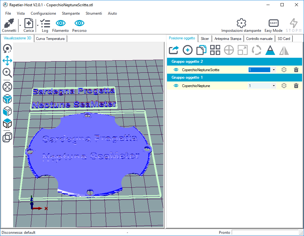

Dall'immagine postata non hai messo i due oggetti nello stesso gruppo , ossia dovresti avere una vista tipo questa appena carichi i due oggetti
poi cambi estrusore al secondo oggetto e vedi cosi
ed infine li metti nello stesso gruppo trascinando il secondo oggetto sul primo nella finestra dell'elenco degli oggetti  e vedi cosi
Tutto qui
In squenza quello che succede con reperire, premetto che il primo che avevo postato era fatto con Mac, ora questo é fatto con windows, pero mi sembra che in sostanza non cambia.
O sono tonto che non capisco quello che i dici..... o c'é qualche cosa che non funziona nelle mia stampante.
Slic3r richiede che l'offset dei due estrusori sia regolato sia nello Slic3r che nella configurazione stampante per cui per stampare a due estrusori devi avere
come configurazione stampante in configurazione, impostazioni stampante, settato a due estrusori e va impostato lo scostamento x ed y del secondo estrusore. Ed esci salvando
Nello slic3r, configurazione, setting, printer setting va attivato il secondo estrusore in capabilities extruders e poi nel secondo estrusore vanno impostati nuovamente i parametri di offset identici a quelli messi in configurazione stampante sempre per il secondo estrusore. Prima di uscire salva i parametri premendo sul dischetto blu
Attento che Slic3r non prende automaticamente le modifiche di configurazione o chiudi e riapri Reptier o più semplicmente selezioni come slicer Cura e poi di nuovo Slic3r per rendere operative le modfiche fatte.
Dopo di che se fai lo slicing vedrai che otterrai come immagine un oggetto unico.
Il problema è proprio quello che Slic3r non utilizza i parametri di Repetier, questo è dovuto al fatto che sono due programmi diversi che convivono ma sono sempre pur sempre due programmi diversi.
