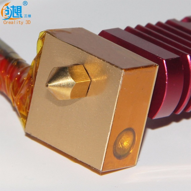

Buonasera a tutti, ho finito da poco di montare la mia prima stampante 3d, e poco prima di stampare ho notato che il sensore temperatura (almeno credo che lo sia) posizionato sul filetto dove poi c'è l'ugello, è avvolto da una specie di cartina sottile di plastica trasparente fino ai fili;
Ma è da togliere o è messa per tenere insieme fili e sensore? in alcune foto c'è in altre no, non capisco se è semplice carta avvolta perchè il prodotto è nuovo oppure serva...
Non vorrei iniziare la stampa e appena va in temperatura si fonde e mi cola sul piatto facendo un disastro!
Scusate l'ignoranza ma sono proprio alle prime armi!
Nella foto è giallina, mentre nella mia è bianca trasparente...
Grazie in anticipo!

Lascialo, non è messo per estetica, esistono diversi modi per bloccare gli elementi di un estrusore e questo è uno dei tanti, serve ad evitare che i fili e gli elementi si muovano in prossimità dei sensori e della resistenza ossia dove sono più delicati.
Nel tempo, ma lungo tempo, si cuocerà un pò ma finchè dura fa benissimo il suo lavoro.
