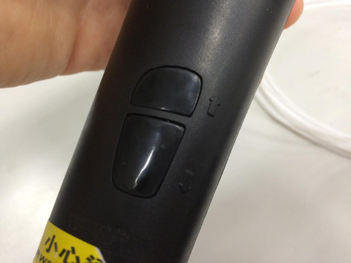

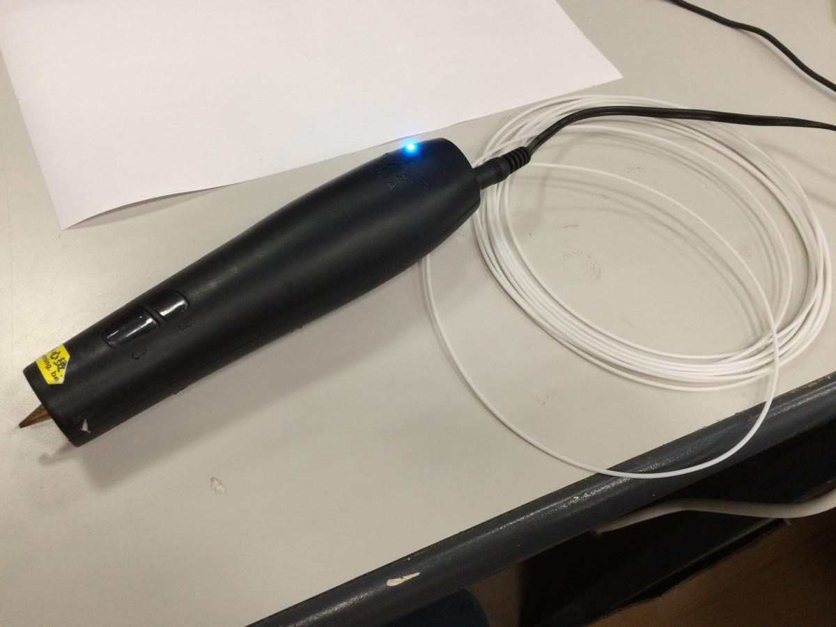

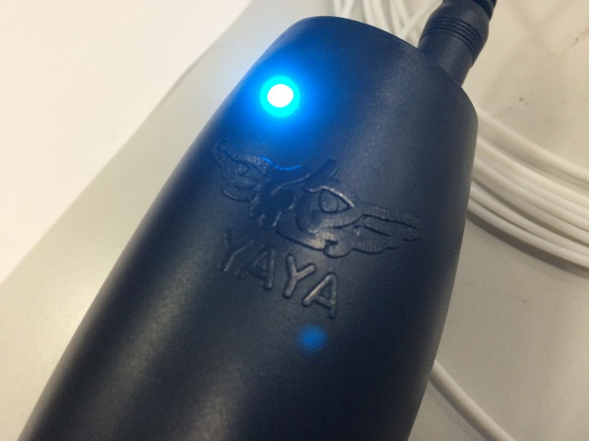

Oggi ho potuto provare per la prima volta una 3D printing pen! La penna è marcata Yaya e viene venduta al prezzo di 120$. E' leggera, molto plasticosa, le dimensioni del corpo sono molto generose e questo rende abbastanza difficile il primo approccio all'utilizzo. Sul corpo si trovano solamente due tasti: uno per estrudere il filamento e uno per ritirare il filamento (retraction). Sicuramente non è difficile capire come funziona. Il filamento estruso è da 1,75 mm.

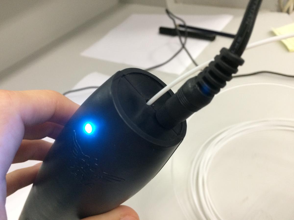

Usarla è semplicissimo: basta collegarla alla corrente elettrica con l'apposito cavo e inizia a scaldarsi, nel giro di 2 minuti sarà possibile iniziare a disegnare. Il cavo è molto corto, circa 1 metro di lunghezza, e non permette di muoversi molto lontano dalla presa elettrica. L'unica soluzione per allontanarsi dalla presa elettrica è attaccare una prolunga. Questo tornerà comodo se dovete disegnare stando in piedi con la presa elettrica a terra o se dovete muovervi.

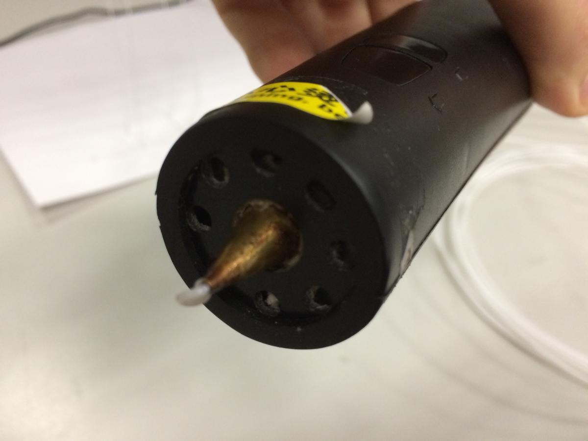

La penna mi è stata presentata già pronta, fuori dalla sua scatola, con in un filamento inserito. Iniziando però a disegnare ho riscontrato il grosso problema che il filamento usciva troppo bruciato e frizzava. E' bastato un piccolo controllo per capire che questa 3D printing pen estrude solamente ABS e non PLA, come invece era stata preparata. Infatti, il PLA è estruso a temperature inferiori rispetto l'ABS, quindi per forza di cose mi dava problemi al momento di fuoriuscita dall'ugello in quanto questo era a temperature troppo elevate.
Sul sito c'è scritto che si possono usare entrambi i filamenti, io il PLA non sono riuscito a usarlo.

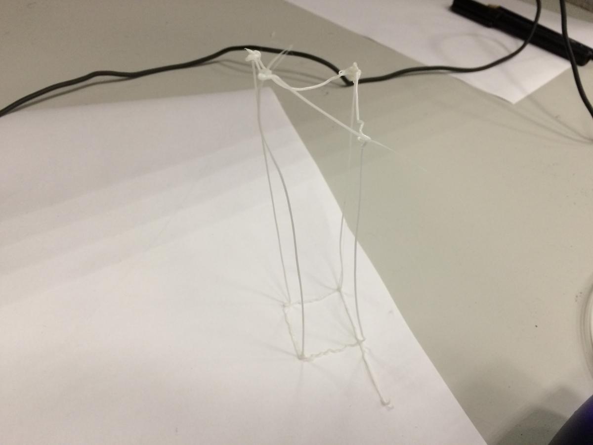

Una volta inserito il filamento di ABS ho iniziato a fare qualche prova. Ovviamente non sono stato in grado di fare cose fantastiche come si vede nei video promozionali di questi prodotti... mi sono limitato a fare un parallelepipedo e qualche altra prova con diversi colori (poco riuscite). La difficoltà sta soprattutto nel saper gestire il filamento; infatti, quando si estrude il filo e si vuole cambiare direzione o semplicemente si vuole concludere una riga, il filo continua ad uscire per qualche millimetro. Ho risolto in parte questo problema usando il tasto per la retraction qualche millimetro prima della conclusione del pezzo che stavo disegnando. Il problema in questa soluzione è che muovendo il dito da un tasto all'altro si muove involontariamente anche la penna. Il movimento è minimo, ma sposta comunque l'intera riga che si ha appena finito di disegnare, soprattutto se disegnata "per aria". Un'altra soluzione è quella di fermarsi e di stare fermi finché il filo non smette di uscire: se continuate a muovere la penna, il filo si allungherà seguendo il vostro movimento. In questo caso potrete però tagliare in un secondo momento il filo di troppo.
Altra difficoltà è far combaciare due pezzi per aria. Ad esempio, nel mio parallelepipedo qui sotto, è stato molto difficile concludere una riga verticale e partire con quella orizzontale nel punto preciso che volevo. L'ideale è muovere il modello e tenerlo sempre appoggiato al tavolo di lavoro, evitando il problema dei bridge che si presenta con qualsiasi stampante 3D.
