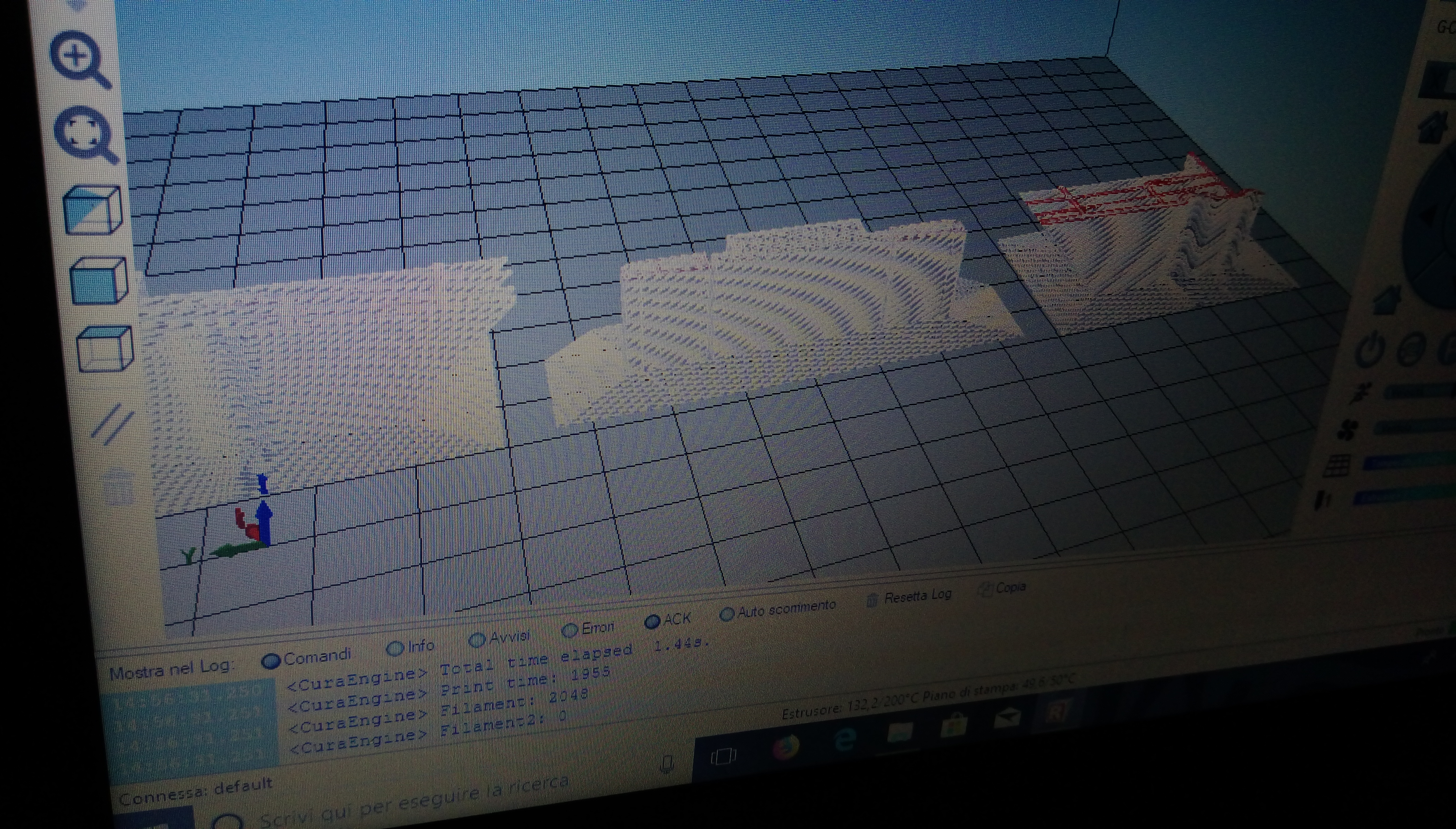

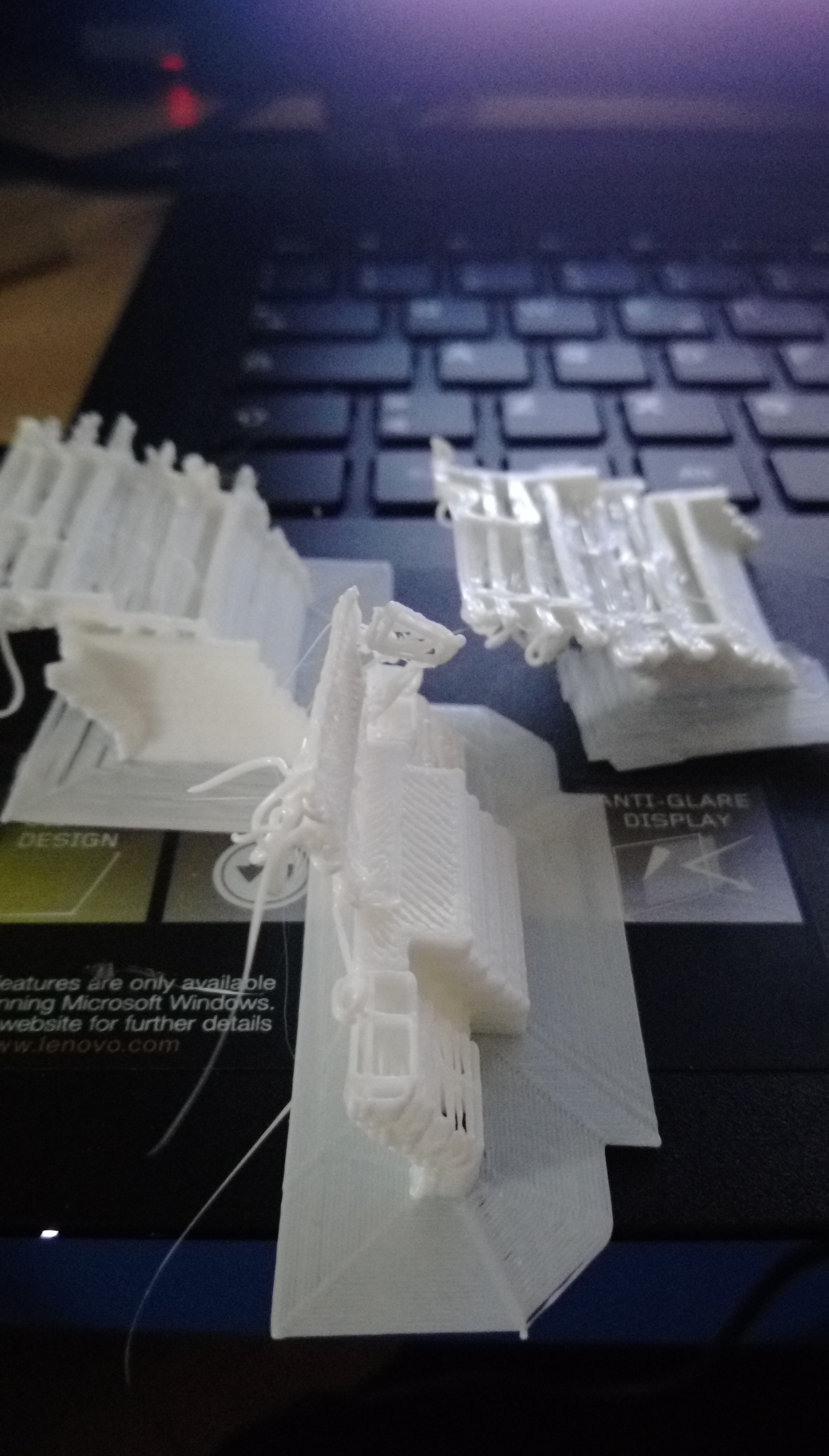

"Stampante prusa i3 pro B con firmware mariln scheda gt2560".             Quando vado a stampare alcuni pezzi la stampante mi combina un macello tipo questo nella foto, e come se ad un certo punto se ne va per fatti suoi non seguendo più il disegno che c'é sempre in un altra foto, cosa puo essere?
Grazie per l'attenzione

Hai lubrificato tutti gli assi con vasellina tecnica? DI serie vengono consegnate non lubrificate.
Tolto questo il problema lamentato può dipendere da cinghia troppo molle o troppo tesa, ingranaggio di trascinamento stretto male, cuscinetto di rinvio della cinghia difettoso, vref degli step driver regolata male.
Poi ci possono essere altre cause ma queste sono le più comuni.
Se verificata la lubrificazione, la tensione della cinghia , ingranaggio e cuscinetto ti spieghiamo come controllare la vref, per la quale serve un tester anche di tipo economico da supermercato.

26 minuti fa, Ifrid99 dice:
Prima che si verifica una cosa del genere si sente come uno scatto e dopo stampa in questo modo.
