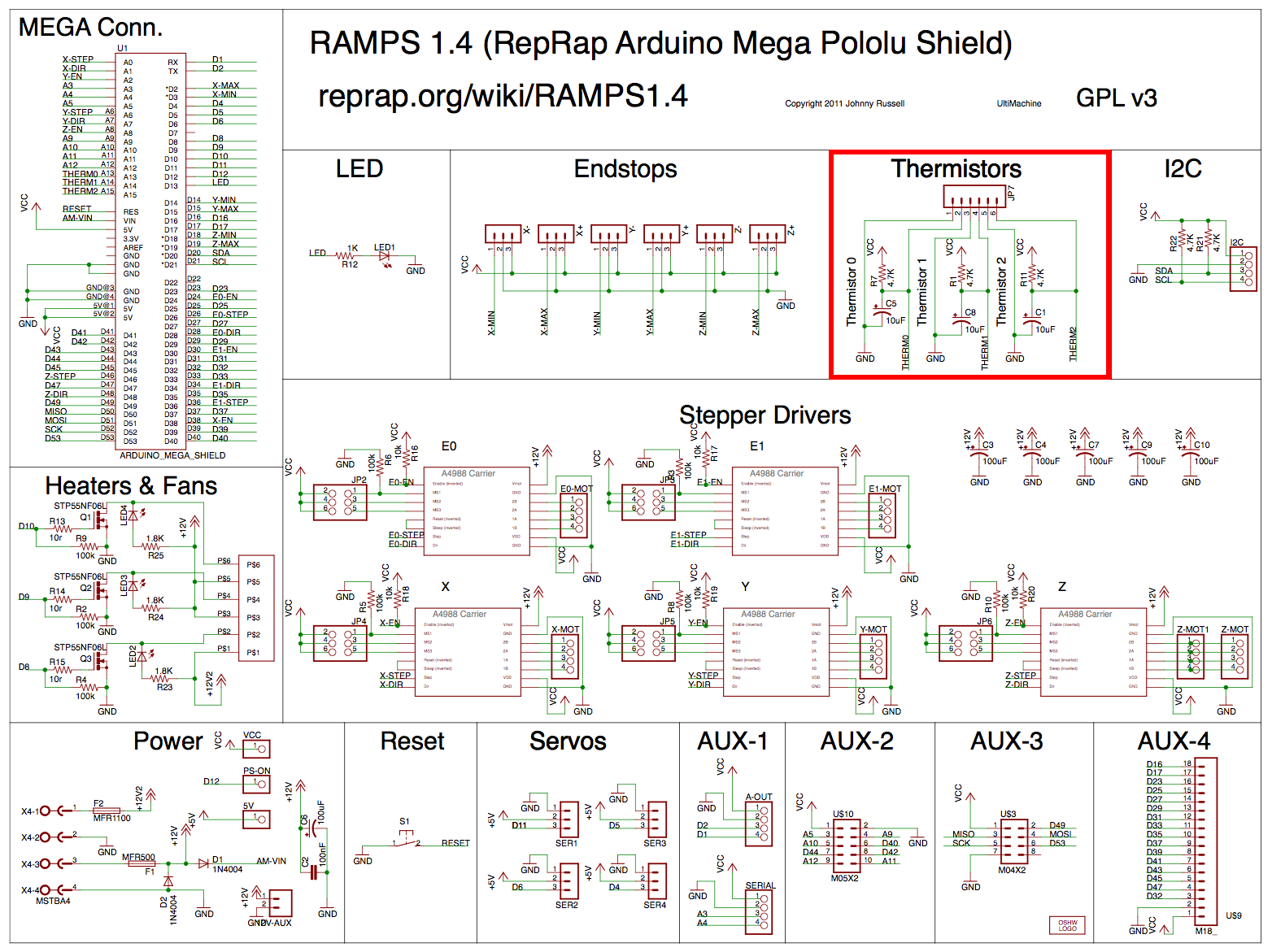

ho provato sia tutti i numeri da 1 a 12 ma con 1 rimane -19/0° e con 11 mi da -26/0° solo con 2;3;4;6;7;8;9;10 mi da 0/0° con 6;12 mi da -36/0°.
avete altre idee?

A questo punto sospetto che hai un problema nella resistenza di pull'up .Il termistore per lavorare si appoggia ad una resistenza che li fornisce 5 volt. sembra che nella tua elettronica questa resistenza da 4,7k hom è difettosa e non stia dando i 5 volt al termistore. Ti incollo qui evidenziato in rosso uno schema col la relativa sezione dei termistori. Non è la tua elettronica ma sono tutte uguali.
image.thumb.png.ce35b18b010d71fe30e62736a60d8f8d.pngSe avessi un minimo di  pratica di elettronica potresti provare a verificare la resistenza o in alternativa aggiungerne una sempre da 4,7k hom che svolga quella funzione. I 5 volt sono disponibili sui connettori degli end stop
