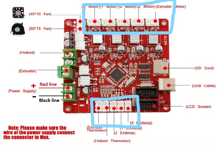

nunzionc7 Inviato 1 Gennaio 2018 Autore Inviato 1 Gennaio 2018 ho provato ad invertire asse x e y ed è sempre lo steso asse non muoversi , quindi a questo punto non penso sia un problema di scheda scusa l'ignoranza ma qualson gli step motor? sono diversi dagli end? Cita
nunzionc7 Inviato 1 Gennaio 2018 Autore Inviato 1 Gennaio 2018 te lo chiedo perché io nella confezione ho solamente trovato gli attacchi dalla scheda madre ai motorini , e l'attacco dalla scheda agli end motors (te li ho evidenziati nella foto) Cita
Alep Inviato 1 Gennaio 2018 Inviato 1 Gennaio 2018 esatto è un problema o di motore o di cavo anche perchè se non ho letto male dici che a mano si sposta senza sforzo. Per gli schedini nel precedente post avevo detto (non in tutte ma quasi ) e nella tua sono incorporatri nella scheda e non da inserire, sono questi tanto per curiosità Adesso vediamo se è motore o cavo. se è il motore prova a vedere se col solo motore senza cinghia non gira lo stesso. Cita
