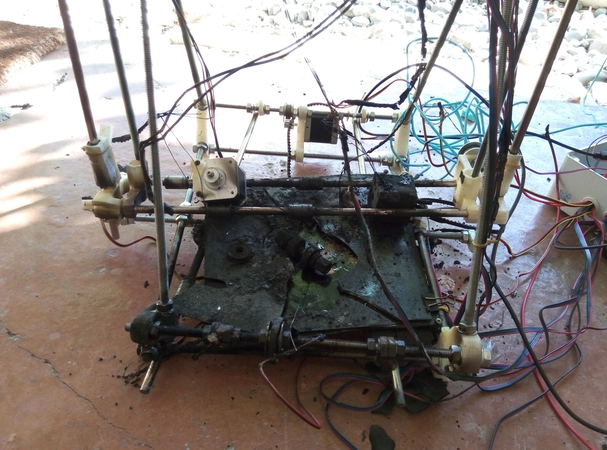

per quanto riguarda il "prender fuoco" inizialmente pensavo anche io ad un semplice contatto bruciato poi mi sono imbattuto in un post di un forum (forse pure questo) italiano che faceva vedere questa foto che allego, e direi che mia moglie mi farebbe a brandelli se succedesse una cosa simile in casa...
non so se si tratti di un fake però essendomi affacciato da poco sulle stampanti 3d mi sento preoccupato anche con possibilità minime, anche perche se la stampante resta in cantina non so quando mi renderei conto della cosa.
la stampante bruciata in foto sara' sicuramete vera, ma devi capire che ha la stessa possibilita' di incendiarsi di ogni altro elettrodomestico, forse un poco maggiore data dal fatto che alcune parti sono in normale abs e non in plastiche che "non propagano l'incendio". il fatto di mettere mosfet o alimentatori da pc riduce di pochissimo una possibilita' gia bassissima di suo.
per quanto mi riguarda (causato dalla stampante o da altrii attrezzi) ho preso una "palla elide fire" per ogni mio attrezzo ritenuto a rischio, costano 90euro ma durano per 5 anni e cosi dormo sonni piu' tranquilli...
In quella stampante ha preso fuoco il piatto che a quanto pare aveva parti in compensato cosa che credo oggigiorno non faccia più nessuno (anche se esistono sempre stampanti fatte di cartone) ma la proposta di @FoNzY penso sia la migliore che si possa fare se si vuole stare davvero sereni..
