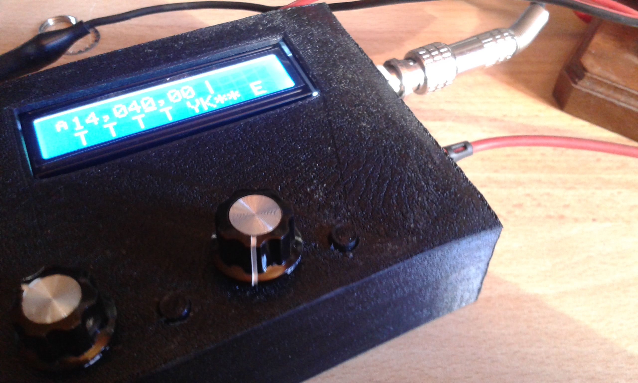

Oggi mi sono lanciato e ho stampato un contenitore da me disegnato per una radiotrasmittente autocostruita radioamatoriale (circa 110x100x35, quindi non enorme).
Felice per averci azzeccato con le misure dei vari gambi di potenziometri, encoder, pulsanti e display, ho cominciato a saltellare come il protagonista di Cast Away quando accende il fuoco sulla spiaggia... ma la felicità è durata poco... le pareti sono praticamente splendide, ma gli angoli sono "imbananati" e scendono..... Ho letto che la colpa è del pla che raffreddandosi tira, ma possibile che non possa fare qualcosa? Uso lacca Splendor e per staccare il pezzo faccio molta fatica, ma gli angoli si sollevano sempre. Il piatto ho provato a tenerlo sia freddo, sia a 30°, sia a 60°... stessa cosa.

Eccola qua Alep.
Tra le diverse difficoltà che incontro di certo ci sono quelle delle impostazioni di Cura..... indicativamente, che valori indicativi daresti tu per fare una scatoletta come questa?
La facciata fa schifo.. gli angoli cadono e ora è anche migliorata in quanto l'ho lasciata qualche minuto sul piatto caldo a 80° e gli angoli sono un pò andati giù, ma per il resto fa veramente schifo all'occhio...

....e poi rimane il discorso dei lati che salgono a serpentina solo lungo l'asse Y
vedi se si capisce da foto:
Per gli angoli a serpentìna devi stamparti e montarti un antiwooble ne trovi a profusione su thingiverse basta che cerchi geeetech e poi scorri

Valuta anche con calma la sostituzioni delle barre originali con delle barre trapezie, è un buon investimento e non costa molto.
Sulla rifinitura delle regolazioni io non stampo pla quindi non posso consigliarti più di tanto, un solo consiglio valuta se puoi far si che la parte superiore della scatola sia la prima parte che stampi, perchè la parte che sta in adesione sul piano viene sempre più liscia e rifinita delle altre.

Nel caso della mia scatoletta la parte superiore è stata la prima parte stampata e gli angoli si sono sollevati dal piano di stampa, per questo girandola verso l'alto si vedono abbassati.....
