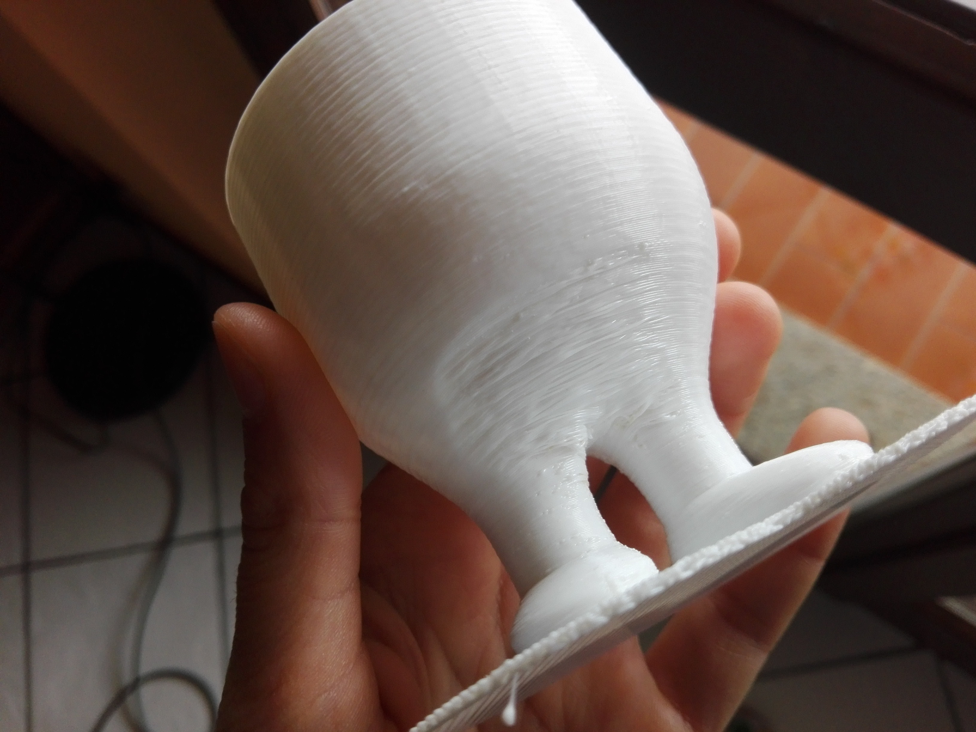

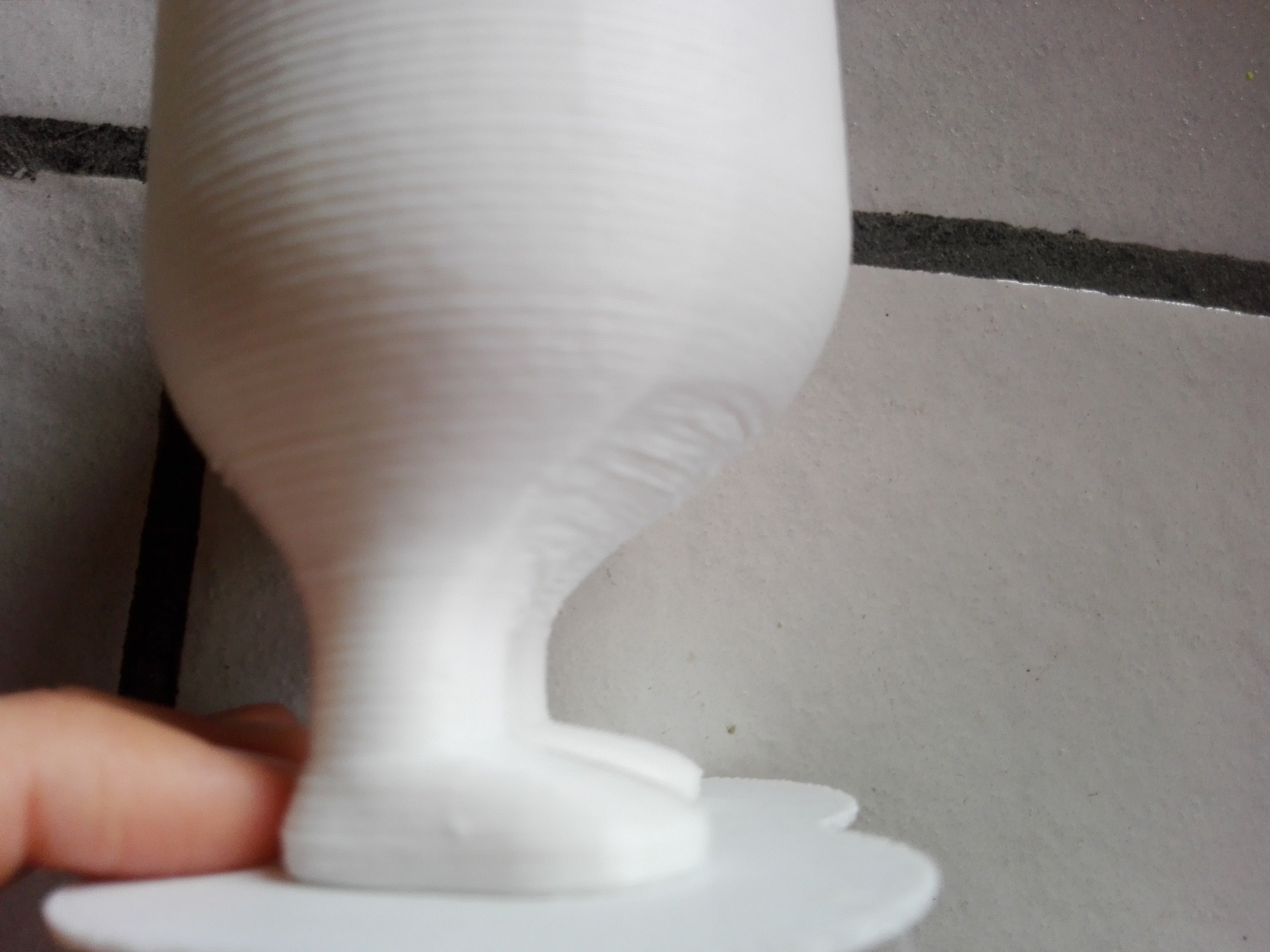

E' da una settimana che sto facendo delle prove con la stampante GeeeTech Prusa i3 pro B e il problema principale è  l'inesattezza della superficie nelle parti inferiori degli oggetti stampati.
Allego foto di stampa con PLA 190°, piatto spento, infill 20%, layer height 0.2, print speed 60 mm/s, travel speed 130 mm/s, senza supporti.
A cosa può  essere dovuto? Grazie
IMG_20180105_141926.thumb.jpg.922f25df488b14f835ea448cae80272e.jpgIMG_20180105_141851.thumb.jpg.c4f319eaefadb63b3ffac6785ee923ab.jpg
non vedo problemi di stampa in questo oggetto, l'imperfezione è data sicuramente dal fatto che non usi il supporto, forse anche un po' dal fatto che hai poco raffreddamento, potresti provare a stamparlo senza supporto ma con un flusso d'aria sullo stampato maggiore(non è detto che risolva il problema), in ogni caso con un supporto anche minimo risolvi il problema.

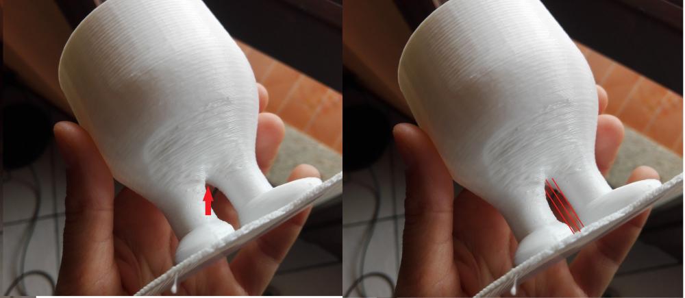

nella prima foto il punto che necessita del supporto e nella seconda cosa intendo per  "minimo supporto"
2 ore fa, FoNzY dice:
Okay capito, grazie. Ma come posso impostare un supporto solo per quel preciso punto? Con Cura abilitando i supporti ne crea molti di più.
Concordo l'unico modo per fare il supporto come si desidera è disegnarselo, tenendo presente che molto programmi di disegno 3d consentono questa operazione abbastanza facilmente anche partendo da un stl finito e quindi non da un disegno proprio.
