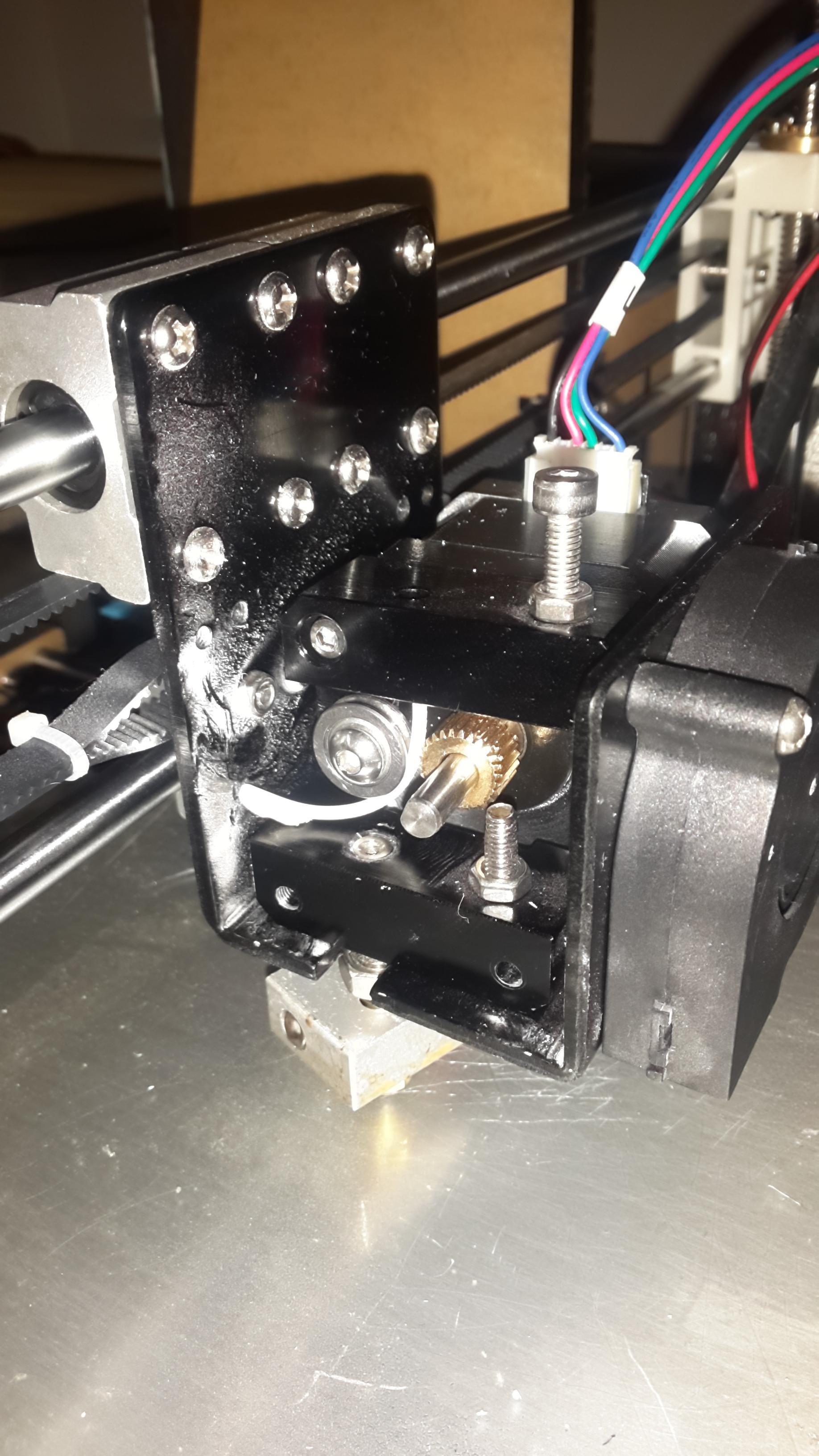

Alessio77 Inviato 8 Gennaio 2018 Inviato 8 Gennaio 2018 Ciao a tutti sono nuovo e mi chiamo Alessio, ho acquistato la mia prima stampante anet a8, dopo averla montata e regolato l'altezza del piatto ho provato a stampare il cubo per vedere come veniva con il filo Di pla incluso, che nn credo sia di ottima qualità, ho notato subito difficoltà di adesione al piatto di alluminio però riuscivo a stampare almeno metà cubo... Successivamente mi sono dotato di piano in vetro, lacca e una bobina di filamento asa. Ho riregolato l'altezza del piatto e provato a stampare, i primi strati sono venuti bene ma poi il filamento ha smesso di uscire, leggendo vari post ho pensato sia dovuto alla durezza del filo, così per curiosità ho rimesso il pla.... Ma stavolta neanche uno strato sono riuscito a stampare, il motorino dellestrusore non riusciva a spingere il filo.... Così ho smontato ventolina e estrusione ecc ecc per vedere cosa è dove si era incastrato o otturato.. Ma l ugello era libero....allora ho rimesso il blocco estrusione ri infilato il filo nel buchino fatto il preriscaldamento e poi ho spinto a mano il filo per vedere se luglio era bloccato e il filo usciva... Bene provo a stampare ma dopo un po' non esce. Più niente.... Rimetto il filo asa... E provo.... Stessa cosa.... Se infilo il filo e spingo lo estrude altrimenti si blocca... Smontando ancora lestrusore ho trovato il filo cosi Da qui ho capito che il filo non è che si blocca all'interno Dell ugelli.... In effetti durante la stampa ho notato che lestrusore a un certo punto ritrae il filo... Non è che lo ritrae troppo e questo esce del buco e poi non riesce più a rientrare in sede?... Oppure che la temperatura sia talmente alta che mi fonde il filo li in altro, si spezza e esce di sede? L asa ho provato a stamparlo a 250. Cita
Alep Inviato 8 Gennaio 2018 Inviato 8 Gennaio 2018 In tutti gli slicer la ritrazione è regolabile, per cui la puoi ridurre facilmente. In genere non viene ritirato mai di molto ma mai dire mai, Fai anche una prova, perchè il problema potrebbe essere altrove,. misura 10 cm di filamento e di alla stampante di estrudere 10 cm anche in aria e vedi se effettivamente estrude la giusta misura, infatti l'errore di ritrazione potrebbe derivare anche da una errato avanzamento del filamento, faccio un esempio se il programma pensa che il filamento deve avanzare di 10 cm ed invece avanza di 20 e facile pensare che questo potenziale incidente potrebbe capitare anche in ritrazione portando appunto il filo ad uscire. Nel caso ti diamo le istruzione per regolare l'avanzamento del filamento. Cita

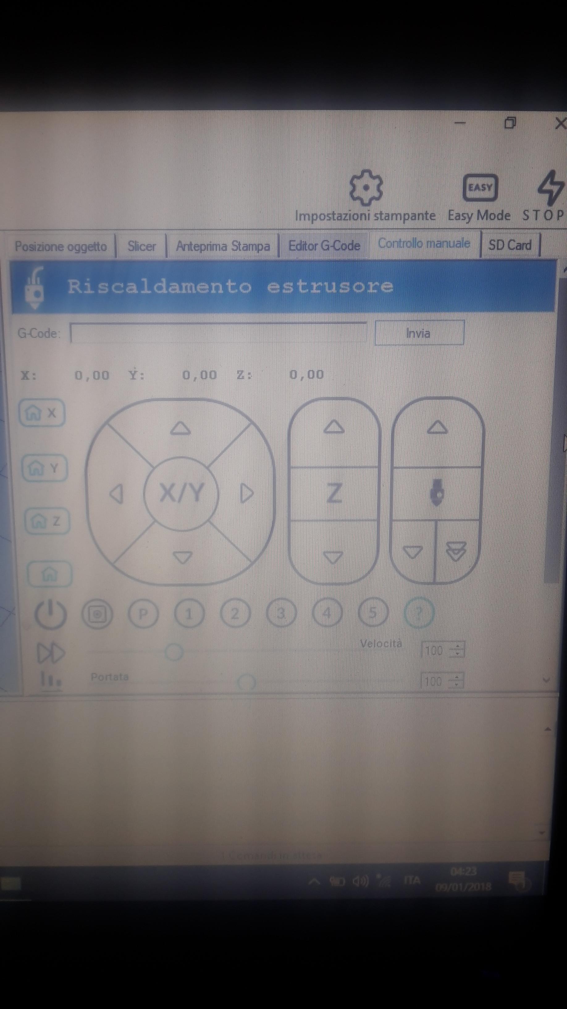

Alessio77 Inviato 9 Gennaio 2018 Autore Inviato 9 Gennaio 2018 Allora.... Mi sento un handicappato... Sono le 4 e 20 del mattino... E sono 2 ore che cerco di mandare i comandi manuali alla stampante.... E non vi riesco.... Niente.... Viene scritto riscaldamento estrusore ma nn si scalda... Sotto in basso a dx viene scritto 1 comandi in attesa... Se clicco ok nella. Finestra dei comandi manuali invia il comando... Ma la stampante non fa niente.... L'unica cosa che funziona è il tasto. In alto a dx col simbolo del fulmine con scritto stop..... Se lo clicco vedo il display della stampante che si resetta Cita
Alep Inviato 9 Gennaio 2018 Inviato 9 Gennaio 2018 La stampante funziona gestendo un comando alla volta, ossia tu gli dai un ordine, lei lo riceve e ti invia una risposta, fino a che non invia la risposta non accetta altri comandi e resta appunto in attesa. Per darti una risposta certa dovrei sapere se ti esegue altri comandi, ossia se per esempio i motori si spostano o se i sensori termici leggono la temperatura ambiente (nella foto non si vedono perchè la finestra è bassa ed i comandi relativi si vedono scorrendo la finestra. Cosi l'unica ipotesi che posso fare è che la comunicazione tra pc e stampante non stia avvenendo regolarmente. In questo caso puoi provare a reinstallare i driver della comunicazione seriale che trovi nel sito ftdi a questo link http://www.ftdichip.com/Drivers/VCP.htm verifica anche che sia regolata come velocità di comunicazione 25000 In alcuni casi può dipendere sia dal cavo usb che dalla porta usb , prova anche a cambiare porta usb. Cita
marcottt Inviato 9 Gennaio 2018 Inviato 9 Gennaio 2018 immagino che tu lo sappia ma hai la schermata log (quella orizzontale bassa con i messaggi di sistema) molto alta quindi non si vede lo stato del piatto e dell'estrusore. se muovi i motori con le icone intorno a X/Y e Z si muove qualcosa ? Cita
Alessio77 Inviato 9 Gennaio 2018 Autore Inviato 9 Gennaio 2018 Non si muove niente... Ne motori ne niente.... Però viene rilevata la stampante perché se stacco la USB non mi si connette niente.... Provo a reinstallare i driver quando torno... Forse sono quelli.... E vi faccio sapere Cita
marcottt Inviato 9 Gennaio 2018 Inviato 9 Gennaio 2018 si prova quello, e controlla anche la velocità a 25000000 (se non erro.... zero più zero meno...) e prova anche porta usb diversa, cerca di evitare le usb anteriori Cita
