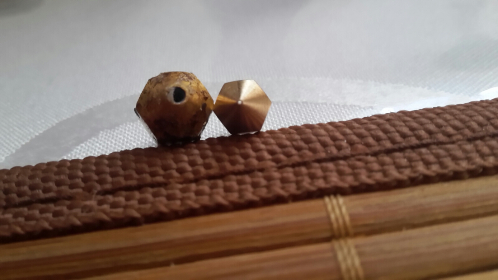

non vorrei sempère dire cagate....ma calibro alla mano arriva quasi a 2 mm......e a occhio confrontato con il buco della vite a brugola a fianco mi sembra quasi uguale....e la bugola è da 1.5 o 2 non ricordo....nella prima foto si vede un pezzo di filamento da 1.75 li di fianco....e adesso mi accorgo che è quasi grosso uguale....cosa ci stampo con un ugello da 2......una casa....
ordino su amazon.....devo prendere altra roba anche.....che diametro mi consigliate.....visto che  uno modello tubo dell'acqua da giardino ce l'ho gia......
Il più utilizzato è lo 0.40 che ti da buona precisione di disegno e tempi di stampa non mortali, e puoi arrivare fino a 0.30 per lavorare di fino, andare ad ugelli più piccoli pur essendo possible può essere la via di mezzo tra un suicidio e la passione per i puzzle da 10.000 pezzi. Un consiglio, con calma fattene una scorticina di qualche pezzo, è una di quelle cose che serve quando meno te lo aspetti.
se hai ancora dubbi guarda questo video..: oltre ad essere interessante verso la metà vedi benissimo un ugello 0.4
Guarda... io ho 0.4 e direi che va benissimo... prima o poi mi tolgo lo sfizio di comprare un 0.2 per alcune cose ed un 1 per altre... solo che ho un po' timore di svitare l'ugello... sono ancora vergine dal quel punto...

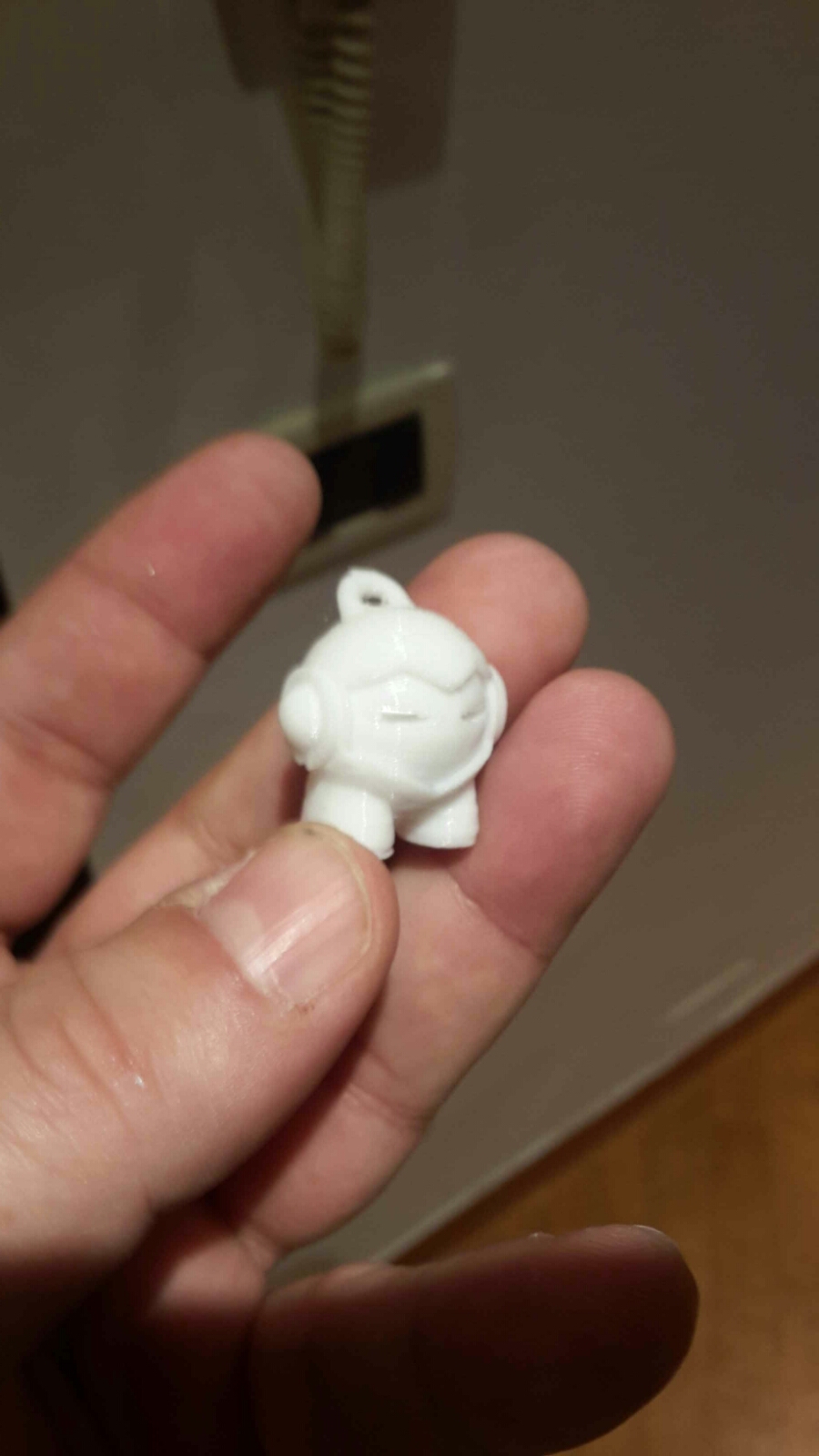

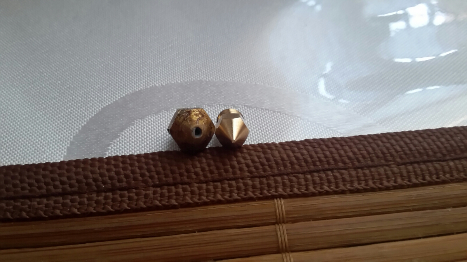

allora...rieccomi qui....oggi sono arrivati gli ugelli da 0.4......vi metto la foto per comararli con quello che mi hanno dato con la stampante.....e la prima stampa che ho fatto con il nuovo ugello....ecco spiegati i miei problemi
