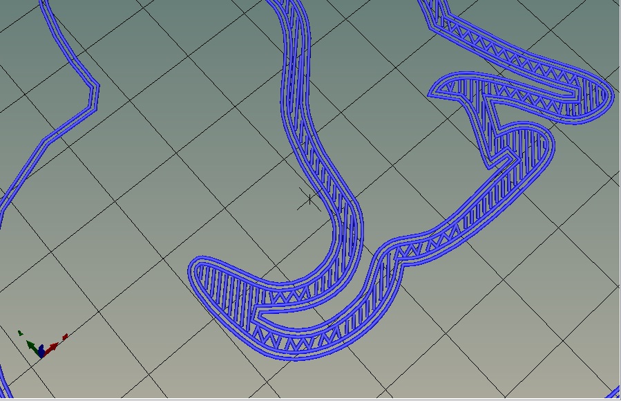

Oggi per la prima volta ho provato ad usare Cura Engine come Slicer, sotto Repetier!
Mi sfugge però una cosa;
Ho spuntato Infill Solid Top e Bottom,

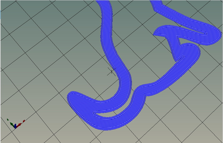

Ma già dall'anteprima, il primo layer non lo è! Dal secondo in poi si!
Inoltre, come faccio ad eliminare quel Gap tra una linea e l'altra del perimetro interno/esterno? (Sempre nel primo layer e nella Skirt, mentre con Slic3r sono sempre stati adiacenti)
  • Risposte 4
L'unica cosa che mi viene in mente è che potresti aver attivato il raft con altezza 1 layer. Verifica che il tipo di adesione sia 'nessuno'
Appena risolto grazie!
Era "larghezza estrusione primo layer", che era impostato a 200%! messo a 100% e tutto funziona!
Strano però, con Slic3r l'ho sempre tenuto a 200% e non mi ha mai dato quel problema..!
