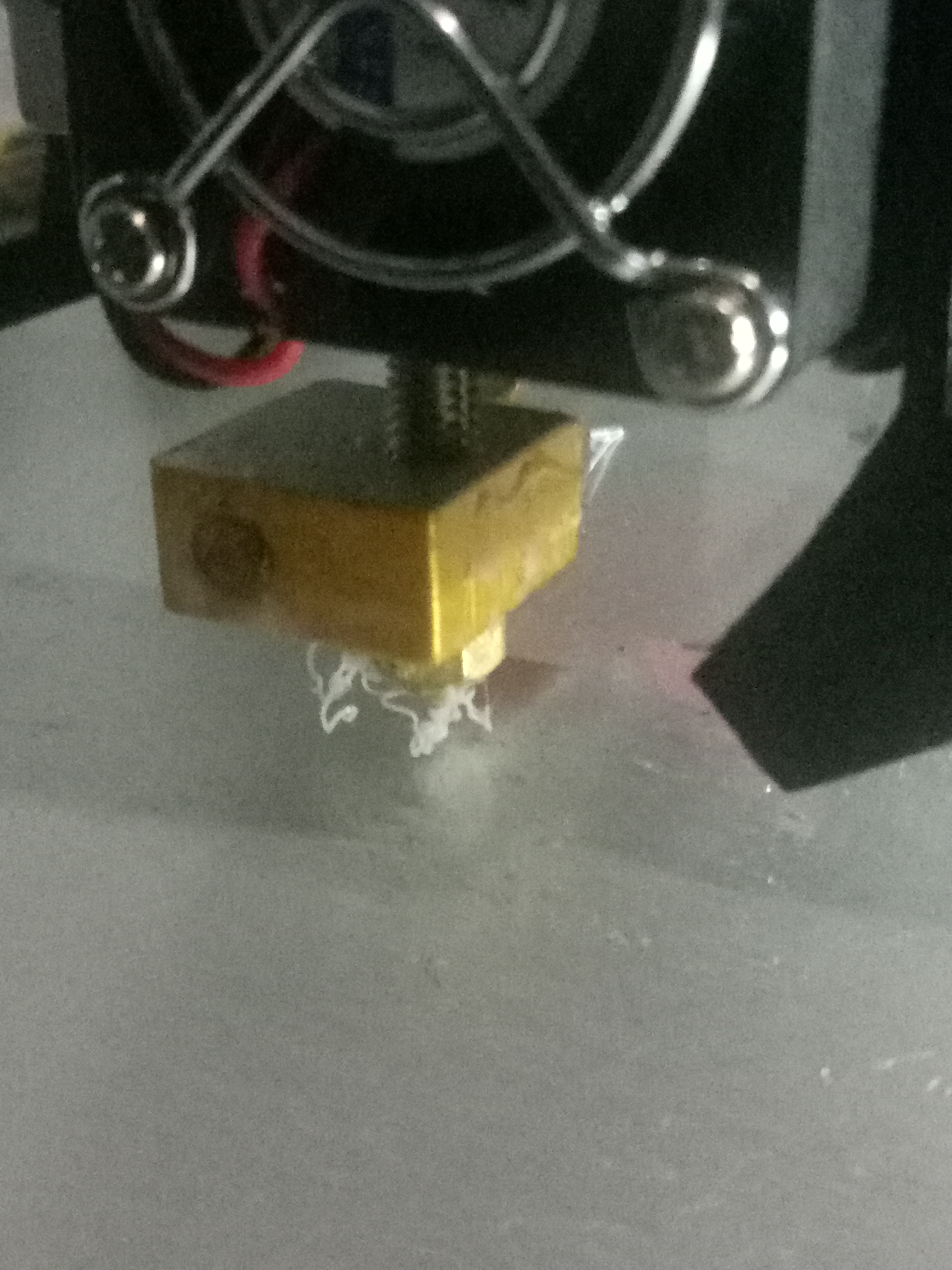

Zucchinello Inviato 10 Gennaio 2018 Inviato 10 Gennaio 2018 buonasera a tutti ho un problema con un alunar m605, uso filo pla piatto a 50 gradi e ugello a 190 cercando di stampare incappo in un problema ben piu grave della centratura ovvero il filo erogato non attacca, ho usato anche la lacca non sembra funzionare, il tappetino si era graffiato nei tentativi e l ho tolto rimane solo la lastra tengo a precisare che neanche prima funzionava attaccava.. vi lascio una foto qui sotto Cita
Alep Inviato 10 Gennaio 2018 Inviato 10 Gennaio 2018 In genere quando fa cosi sei troppo alto come estrusore rispetto al piatto. Cita
Daniele_Rossi Inviato 11 Gennaio 2018 Inviato 11 Gennaio 2018 Regola il piatto con il sistema del foglio di carta, se non attacca pulisci il piatto con acetone, fai acqua e vinavil, spennelli uno strato sottile e fai asciugare, il tuo problema diventerà staccare i pezzi dal piatto :) Cita

Zucchinello Inviato 11 Gennaio 2018 Autore Inviato 11 Gennaio 2018 l adesivo l ho tolto devo mettere la lastra Cita
Disgra93 Inviato 13 Gennaio 2018 Inviato 13 Gennaio 2018 Ragazzi ho lo stesso problema, Ho usato lacca, colla stick ho alzato e abbassato il piatto in tutti i modi ma non vuole saperne di stare attaccata. Cosa può essere secondo voi? e dire che una stampa mi era pure venuta bene. Poi ogni volta che finisce una stampa devo risettare l'offset Z Cita
