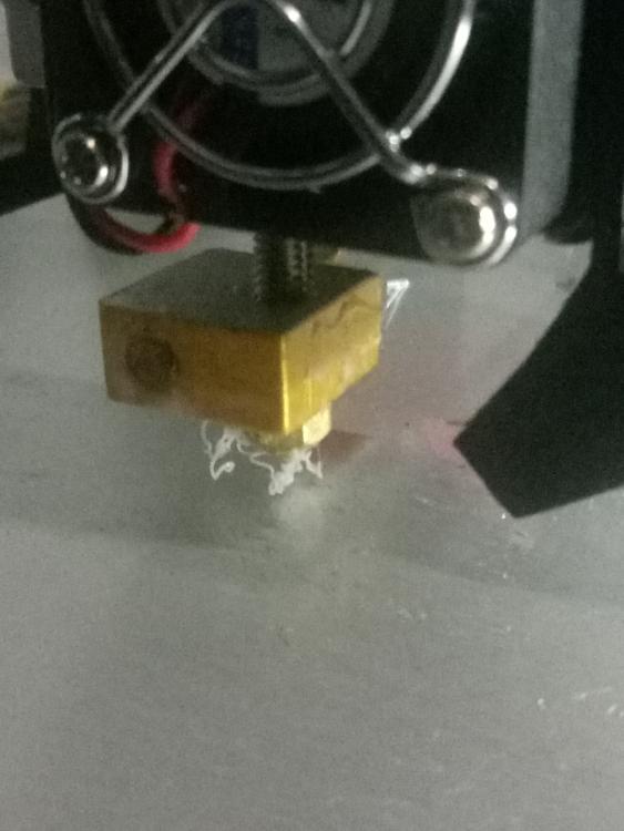

50 minuti fa, Alep dice:
Per @Disgra93 non è che con un nick cosi puoi pretendere molto ma tolto questo per darti qualche parere/consiglio servirebbe sapere che stampante hai  (sopratutto se acrilica, alluminio o altro), che materiale stai usando, se è un rotolo nuovo o che stavi usando e nel caso da quanto era fermo. Con questi info e qualche altra aggiunta a tua fantasia forse, nonostante il nick, qualcosa per te la possiamo tirare fuori.
Se no è come se dicessi "la mia macchina non si accende cosa può essere?
Scusate la carenza di informazioni :) Stampo con una geeetech i3 pro B. Il rotolo è nuovissimo ed è PLA bianco..
  • Risposte 18
Non so se è il tuo caso ma si sono verificati un paio di casi in questi giorni in cui il pla non attaccava ed è stato risolto riscaldando (con un termosifone o in mancanza col piatto della stampante) a circa 70 gradi il filamento per una mezzoretta per rimuovere eventuale umidità assorbita. Dopo questa operazione non hanno più avuto problemi. Ripeto non è detto che sia il tuo problema ma una prova costa davvero poco)
