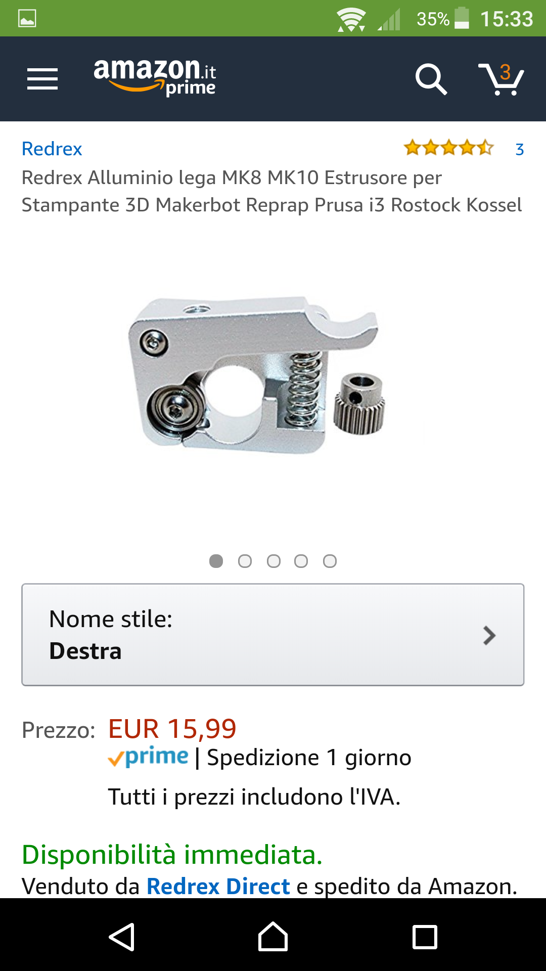

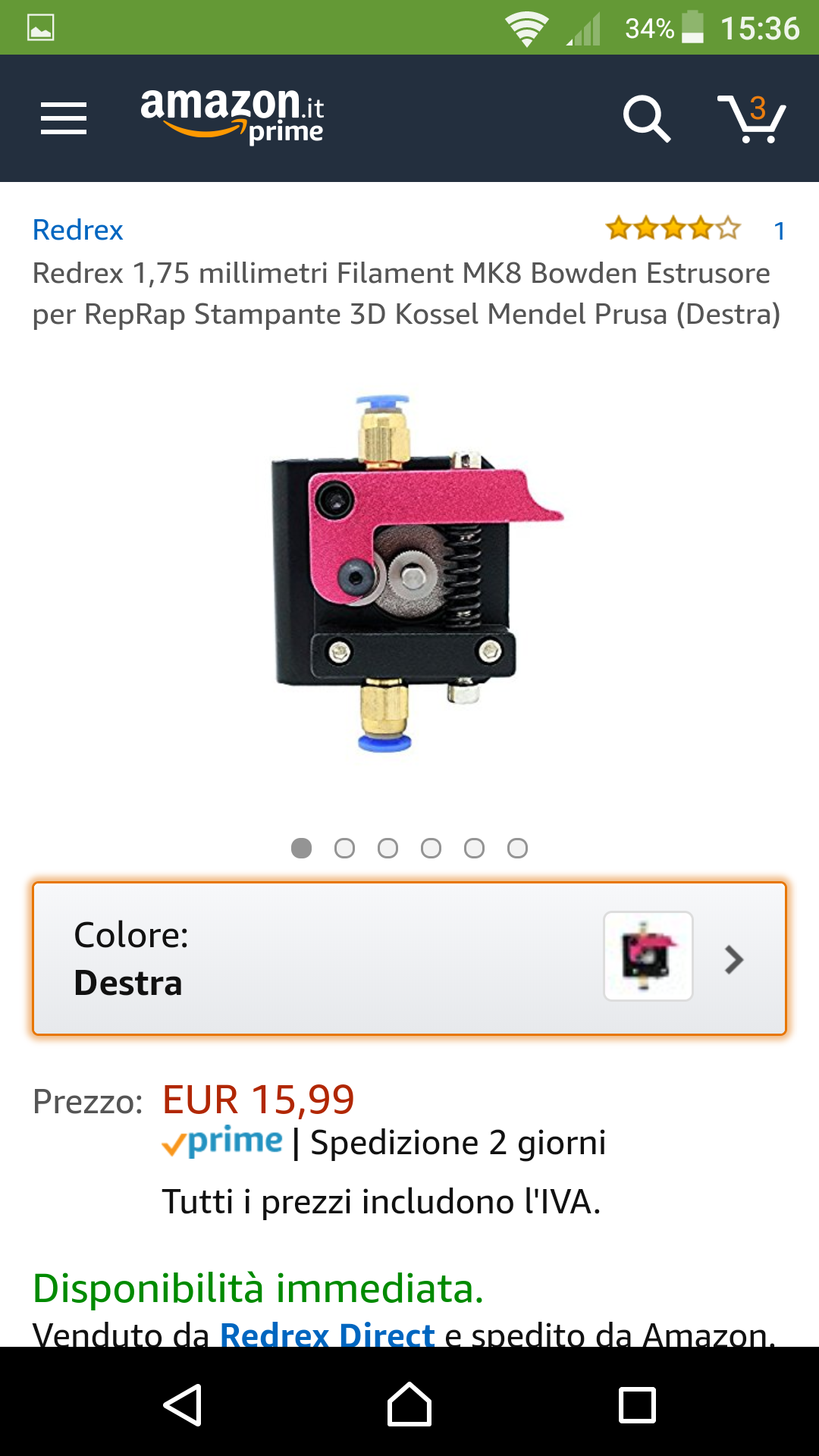

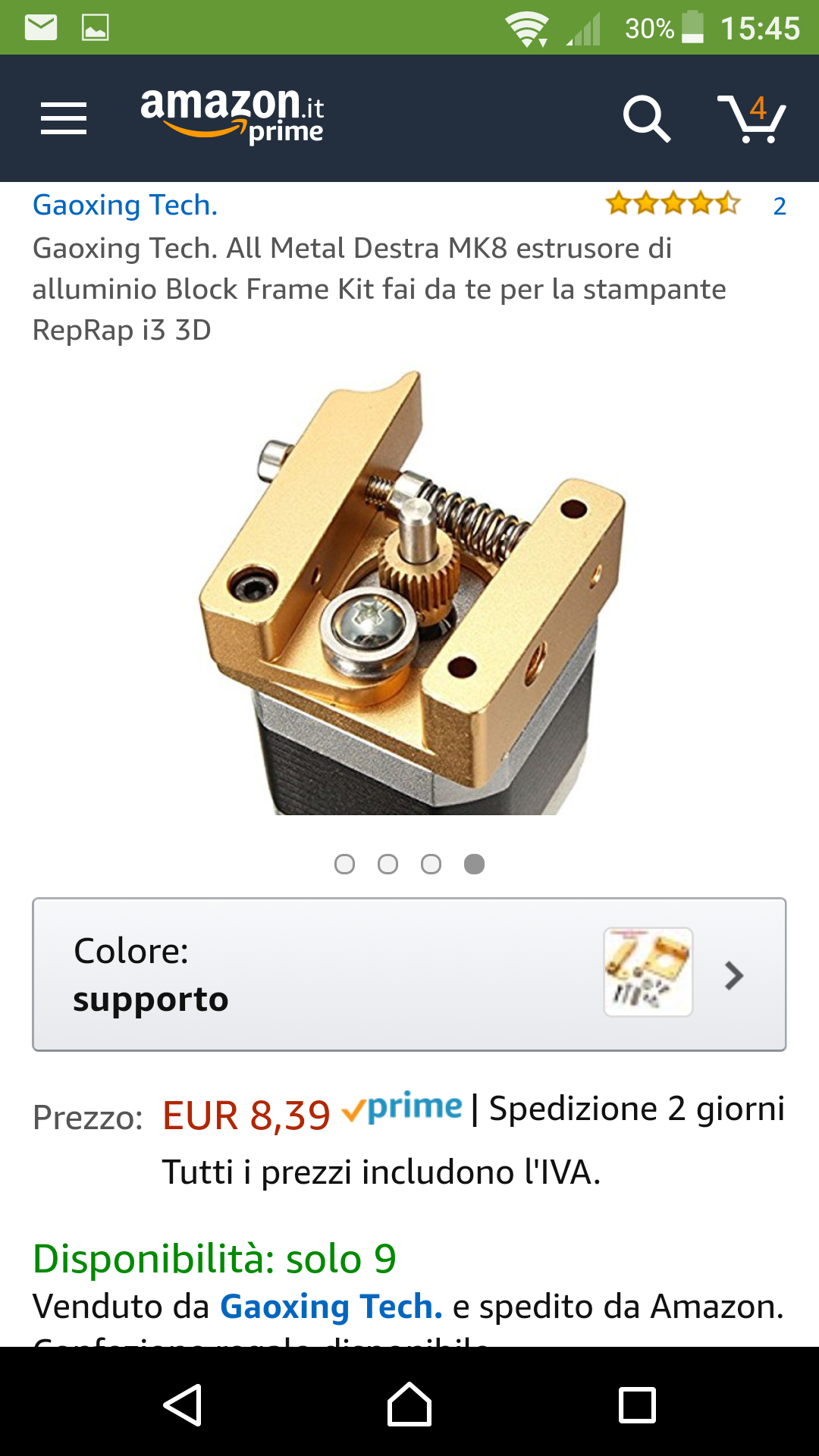

Faffo76 Inviato 13 Gennaio 2018 Autore Inviato 13 Gennaio 2018 Allora, oggi sono passato dalle stelle alle stalle come si dice....utilizzando cura e modificando parametri di flusso sono riuscito ad ottenere un angolare veramente ottimo, preso dall'euforia cambio il filo che avevo in dotazione e parto con la bobina nuova e metto in stampa un piccolo guidafilo con parti tonde e necessità di supporti....fatto!....risultato non perfetto ma comunque un bel risultato, e allora perché fermarsi? Si parte col convogliatore d'aria, e da subito problemi a raffica....sin da subito noto una certa difficoltà a far uscire il pla dall'ugello,infatti già il primo layer rimaneva pieno di buchi,le impostazioni erano le stesse del modello prima,calibrazione piano fatta,spingendo manualmente il filo usciva bene....ho smontato il gruppo estrusione e ho trovato che si era rotto non so come all'altezza del cuscinetto(probabilmente sono stato io premendo la leva,ma non credevo di averci messo tutta questa forza)....quindi giochi finiti,dovrò ordinare il pezzo nuovo sperando almeno di risolvere i problemi.... A tal proposito vorrei un consiglio,quale tra quelli allegati può essere meglio? Ho dei dubbi sul fatto che due hanno la regolazione sulla molla e uno no,è importante? Ciao a tutti e buona serata Cita
Alep Inviato 13 Gennaio 2018 Inviato 13 Gennaio 2018 La regolazione sulla molla secondo me non è importante ma "fondamentale" , stai attento a comperare quello giusto perchè di quei gruppi esiste sia il sinistro che il destro. Se accetti un consiglio aggiuntivo valuta se cambiare anche l'ingranaggio con ingranaggio di questo tipo che ha un grip sul filamento molto superiore. Questo ingranaggio come contro ha tre dettagli, il primo è che devi anche cambiare il cuscinetto spingifilo con uno senza gola il secondo è che devi modificare i passi perchè il diametro è leggermente inferiore il terzo è che essendo il diametro leggermente inferiore il filamento fa più difficoltà a centrare il foro inferiore (quello della gola per capirci) cosa che io ho risolto costruendomi un guidafilo tipo questo, utile anche nel caso di materiali flessibili. Cita
Faffo76 Inviato 13 Gennaio 2018 Autore Inviato 13 Gennaio 2018 Per ora ho ordinato il primo dei tre versione destra come in foto, per le modifiche non saprei da che parte iniziare....spero di riuscire a fare qualche bella stampa così, poi col tempo e l'esperienza magari.....grazie ancora, ciao Cita
