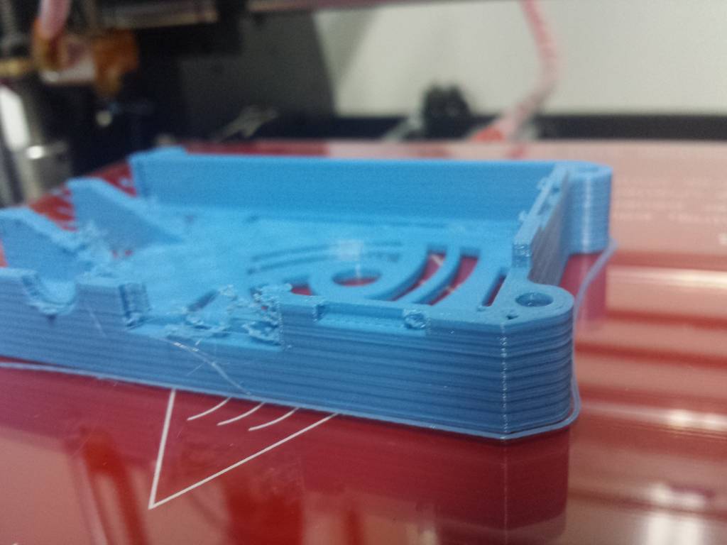

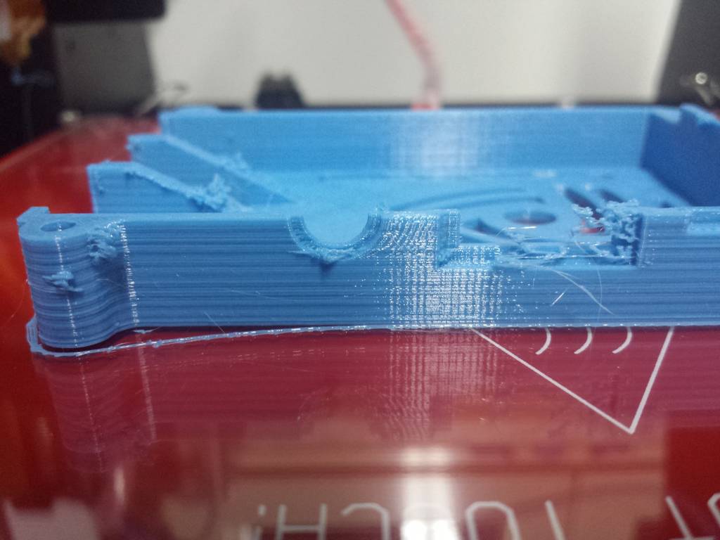

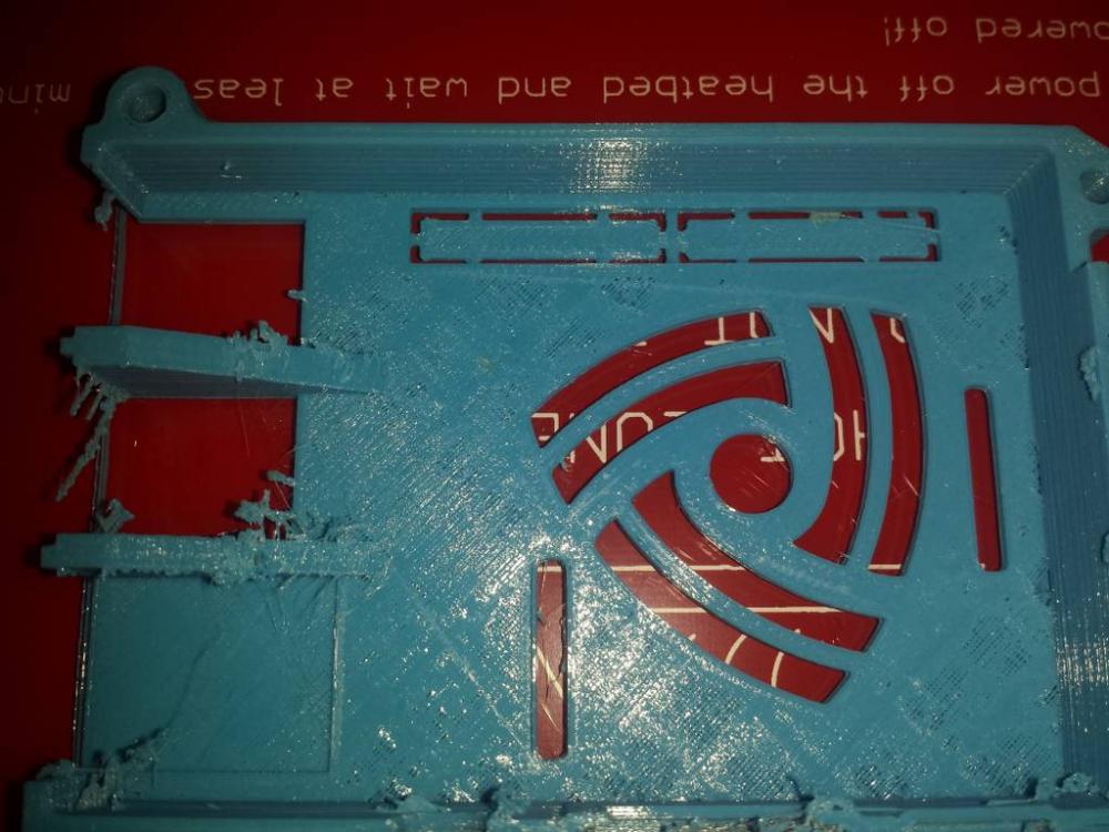

p47r1ck Inviato 13 Gennaio 2018 Inviato 13 Gennaio 2018 Ciao, in allegato vi lascio alcune foto, vorrei migliorare la qualità di stampa degli oggetti, facendo ricerche su internet sembra che il primo problema sia la temperatura troppo alta dell'estrusore e del piano (come indicato sulla scatola del pla bq avevo settato 220 l'estrusore ed il piano a 60) mi date conferma? l'altro problema sono quei vuoti sui layer finali e le piccole spaziature sul layer iniziale (velocità errata?). Avevo iniziato ad usare il software della geeetech easy 3d ma lo trovo macchinoso, ora o installato repeiter host quindi parto con una config pulita Cita
Marco-67 Inviato 13 Gennaio 2018 Inviato 13 Gennaio 2018 Ciao @p47r1ck, 2 ore fa, p47r1ck dice: l'altro problema sono quei vuoti sui layer finali e le piccole spaziature sul layer iniziale senti per caso tichettare?? che ugello monti e come hai settato repetier nella sezione qualità? Cita
FoNzY Inviato 13 Gennaio 2018 Inviato 13 Gennaio 2018 a me smebra un problema di ritrazione (un po' poca) ma prma di toccarla porta la temperatura di stampa a 190* per l'estrusore e se vuoi usare il piano riscaldato( non necessario per il PLA) imostalo a 50*, se il problema persiste puoi pensare di aumentare la ritrazione. top e bottom layer non sono male ma anche qui prima di toccare altre impostazioni porta le temperature a vbalori piu' idonei per la stampa del PLA e vedi come va.... inoltre ti consiglio di controllare di avere il massimo flusso d'aria disponibile sullo stampato in modo da avere il massimo raffreddamento possibile... Cita

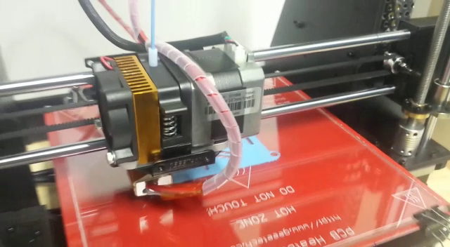

p47r1ck Inviato 13 Gennaio 2018 Autore Inviato 13 Gennaio 2018 8 ore fa, Marco-67 dice: Ciao @p47r1ck, senti per caso tichettare?? che ugello monti e come hai settato repetier nella sezione qualità? Ciao @Marco-67, no nessun ticchettio, l'ugello e da 0,4 che era in dotazione non ne ho altri, per sicurezza allego 1 video di prova, per repeiter l'ho scaricato questa mattina dopo aver letto vari post sul forum ancora lo devo configurare, ho tenuto le impostazioni standard di EasyPrint3D della geeetech. 4 ore fa, FoNzY dice: a me smebra un problema di ritrazione (un po' poca) ma prma di toccarla porta la temperatura di stampa a 190* per l'estrusore e se vuoi usare il piano riscaldato( non necessario per il PLA) imostalo a 50*, se il problema persiste puoi pensare di aumentare la ritrazione. top e bottom layer non sono male ma anche qui prima di toccare altre impostazioni porta le temperature a vbalori piu' idonei per la stampa del PLA e vedi come va.... inoltre ti consiglio di controllare di avere il massimo flusso d'aria disponibile sullo stampato in modo da avere il massimo raffreddamento possibile... Ciao @FoNzY farò un test domattina, non ho flusso d'aria sullo stampato devo ancora stampare il kit d'aria più adatto, purtroppo non posso usare quello della prusa perché l'estrusore e diverso, ne ho trovato uno su thingiverse ma lo stesso autore lo sconsigliava per problemi VID-20180107-WA0001.mp4 Cita
Alep Inviato 13 Gennaio 2018 Inviato 13 Gennaio 2018 per un convogliatore senza ventola dedicata dovresti poter usare questo per la tua stampante https://www.thingiverse.com/thing:1243891 Cita
p47r1ck Inviato 13 Gennaio 2018 Autore Inviato 13 Gennaio 2018 1 ora fa, Alep dice: per un convogliatore senza ventola dedicata dovresti poter usare questo per la tua stampante https://www.thingiverse.com/thing:1243891 Purtroppo il dissipatore a le alette in verticale quindi devo usare un altro air fan con ventola aggiuntiva Questa dovrebbe andare senza problemi: https://www.thingiverse.com/thing:2271289 Cita
Aldebaran94 Inviato 14 Gennaio 2018 Inviato 14 Gennaio 2018 4 ore fa, Alep dice: per un convogliatore senza ventola dedicata dovresti poter usare questo per la tua stampante https://www.thingiverse.com/thing:1243891 Alep i tuoi consigli sono sempre lungimiranti, però mi sorge un dubbio: Se inizi a stampare materiali gommosi come disattivi quella ventola? Il convogliatore purtroppo ha i suoi limiti, e come già sappiamo l'elettronica della Geeetech ha il mosfet AP2306AGN molto problematico, perché appena aggiungi il terzo pin non capisce più niente e ti manda la PWM invertita quasi al massimo della potenza. Cita
Alep Inviato 14 Gennaio 2018 Inviato 14 Gennaio 2018 Non la disattivi, te ne stampi uno con la ventola, e certo che con la ventola autonoma è meglio, come tutte le soluzioni economiche ha qualche limite. Diciamo che è un consiglio di startup che richiede un investimento davvero ridicolo e se poi lo butti non credo sia una tragedia (e lo dico io che sono di origini genovesi ) 1 Cita
