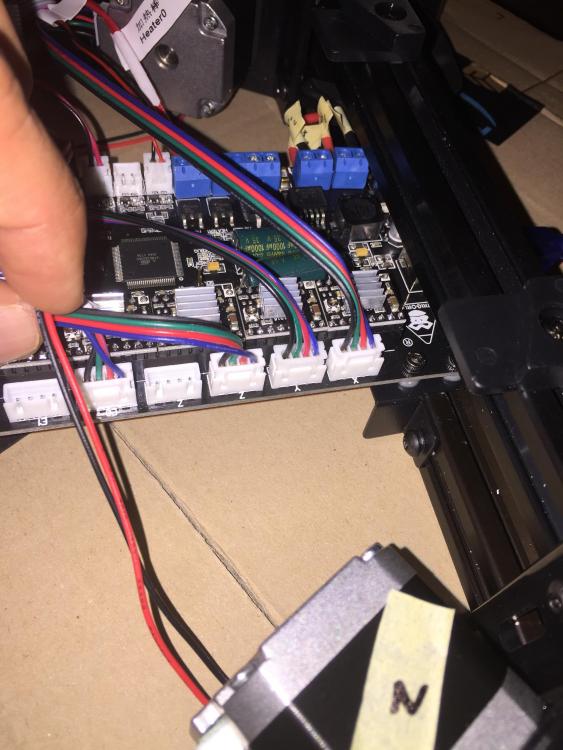

mazzu Inviato 14 Gennaio 2018 Inviato 14 Gennaio 2018 Ciao a tutti sono Andrea...nuovissimo nel forum..ed estremamente alle primissime armi nel settore 3d....chiedo a chiunque un aiuto..in quanto per natale mio figlio ha voluto una stampante 3d. Abbiamo acquistato una unycubic kossel plus...dopo averla installata passo passo è ricontrollato piÚ volte ho iniziato a fare la calibrazione...qui iniziano i problemi dando il punto Z, o l autoleveling il modulo estrusore va a sbattere contro la colonna del motore Z. Se qualcuno può spiegarmi che fare mi farebbe davvero felice. Grazie Cita
Alep Inviato 14 Gennaio 2018 Inviato 14 Gennaio 2018 Io direttamente non ti posso aiutare in modo approfondito perchè non ho una stampante delta ma comunque ti consiglio di verificare se i finecorsa (gli switch di home dei motori)  funzionano bene perchè questi difetti spesso dipendono proprio dai finecorsa. Se utilizzi repetier host (gratuito) od un altro programma di stampa puoi inviare dalla zona di "controllo manuale" dei comandi alla stampante detti comandi gcode. Uno di questi comandi l'M119 fa si che la stampante ti risponda dicendoti se gli switch sono premuti o meno e quindi provando a premerli a mano uno per uno e dando il comando M119 puoi verificare se funzionano e sono montati correttamente. Cita
marcottt Inviato 15 Gennaio 2018 Inviato 15 Gennaio 2018 se gli switch sono funzionanti, tramite il comando M119 che ti ha suggerito @Alepin generale comunque tutti e tre i motori si muovono oppure (per esempio il motore della colonna z) in quel breve momento prima dello schianto uno di essi non funziona ? in questo caso prova anche ad invertire laconnessione di un motore con un'altro giusto per iniziare a focalizzare il problema Cita
mazzu Inviato 15 Gennaio 2018 Autore Inviato 15 Gennaio 2018 Grazie. Ho fatto tutti i controlli meccanici...ed gli switch test...sono a posto...credo sia un problema sw. PerchĂŠ non si interfaccia bene con il pc.provo a scaricare tutti i driver e vedo come va..intanto ancora grazie Cita
marcottt Inviato 15 Gennaio 2018 Inviato 15 Gennaio 2018 ok prova anche ad usare porte usb diverse sul pc nel caso Cita
mazzu Inviato 16 Gennaio 2018 Autore Inviato 16 Gennaio 2018 Ok domani provo...oggi non posso proprio.grazie Cita
mazzu Inviato 23 Gennaio 2018 Autore Inviato 23 Gennaio 2018 Finalmente risolto...arrivata preassemblata da fabbrica...con assi invertiti...Z al posto di Y...ora va che è un piacere.. 1 Cita
Dentex Inviato 25 Gennaio 2018 Inviato 25 Gennaio 2018 Mi allaccio a questa discussione: ieri sera ho finito di montare la mia kossel linear plus , a parte una guida il cui pattino non ha le filettature complete( il bulloncino si avvita poco) , sto avendo problemi con i motori, in pratica alla prima accensione  X e Y mandavano su i rispettivi braccetti, mentre il  Z lo mandava giÚ , il tempo di rendermi conto che qualcosa non andava X e Y andavano a fine corsa ma credo che gli end stop non funzionavano in quanto mi è sembrato che i motori girassero ancora, ho il dubbio su ciò perchè ho spento subito tutto! Ho rifatto una prova a mente serena e ho notato che i motori X e Y girano in un senso (orario) mentre Z al contrario, poi ho voluto provare gli end stop accendendo il controller e premendoli manualmente, ma i motori continuavano a salire comunque! Cita
marcottt Inviato 25 Gennaio 2018 Inviato 25 Gennaio 2018 @Dentex se installi repetier host o comunque un progamma analogo che ti consente da pc di inviare comandi, c'è il comando M119 che ti indica lo stato degli switch... lo devi lanciare in stato normale poi tenendo contemporanetamente premuto gli endstop uno ad uno (o come già detto pure tutti assieme se sei un polipo) ;-) Cita
Dentex Inviato 26 Gennaio 2018 Inviato 26 Gennaio 2018 Ma non è anomalo che appena accendo l'interruttore i motori si mettono in moto? Cita
