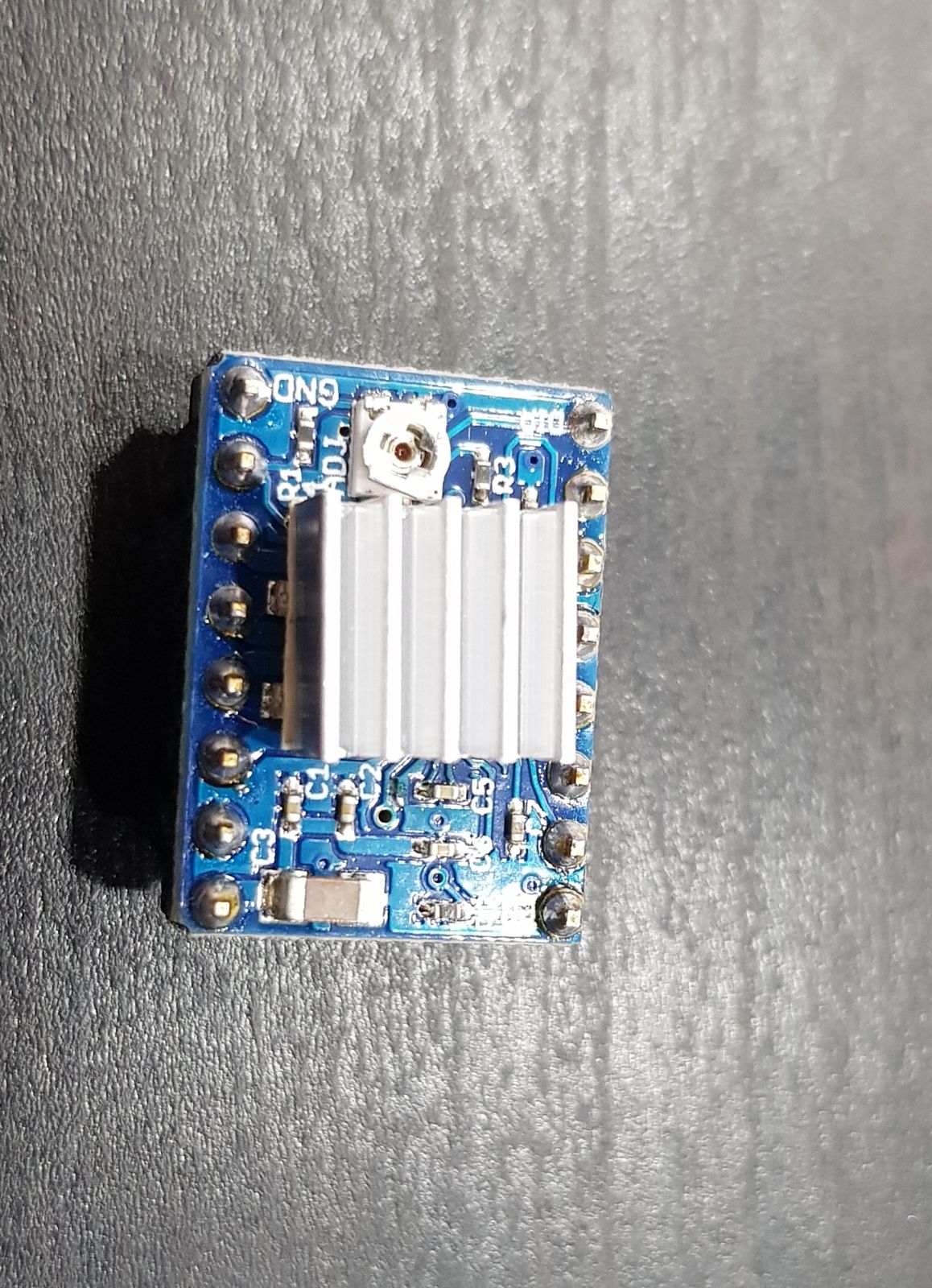

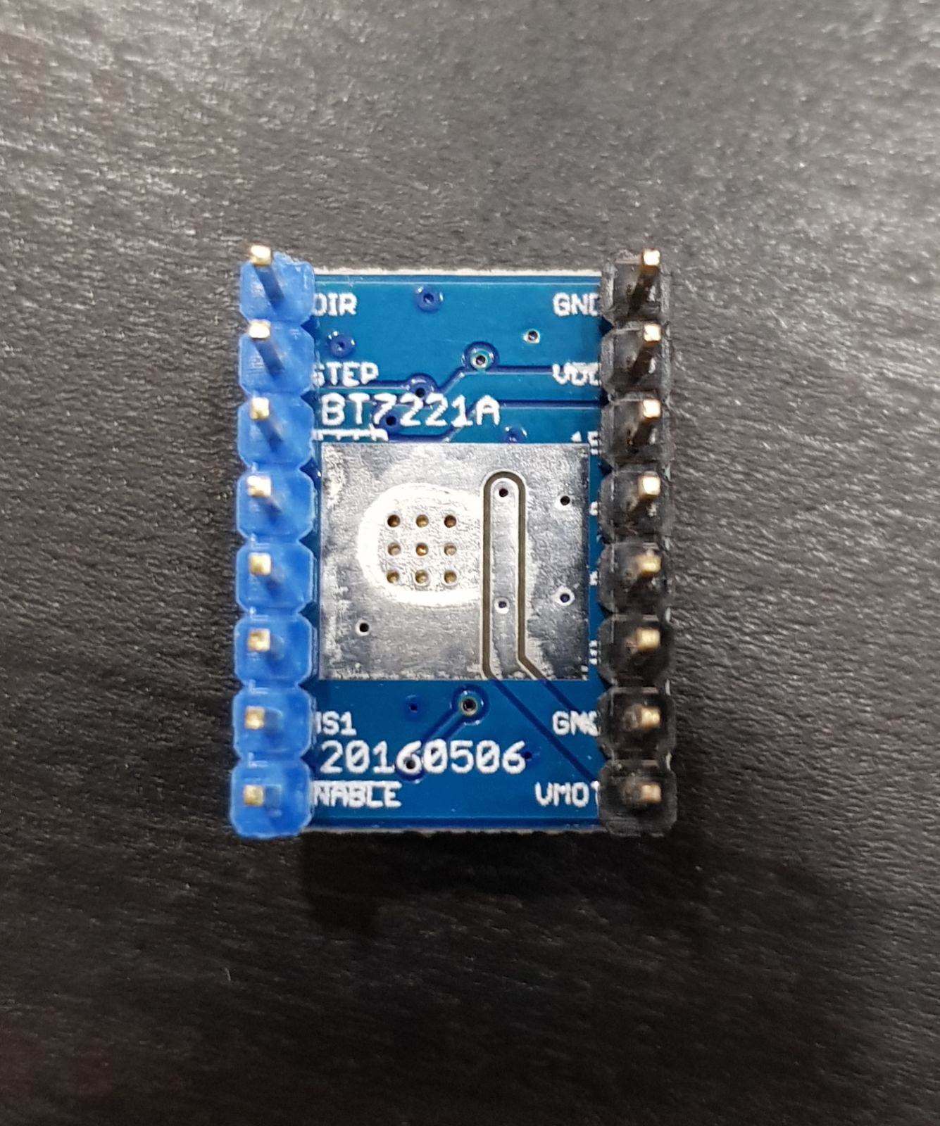

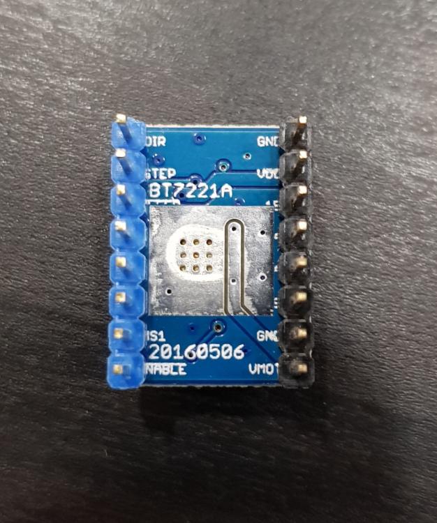

Francesco_99 Inviato 15 Gennaio 2018 Inviato 15 Gennaio 2018 Salve a tutti, sono un neofita della stampa 3D, mi cimento in questa "arte" da poche settimane, quindi scusate la mia ignoranza sull'argomento. Ieri ho avuto un problema appunto con la mia stampante 3D precisamente una raiscube r2 basata su reprap Melzi v2.0 pro, i movimenti dell'asse x ed y hanno smesso di funzionare, dopo vari tentativi mi sono accertato del malfunzionamento degli stepper motor. Dopo averli smontati e aver controllato la sigla (BT7221A), ho fatto una ricerca su internet per acquistarne di nuovi ma non ho trovato nulla. Sapreste aiutarmi? Un consiglio su come risolvere? Grazie in anticipo, attendo risposte. Allego di seguito le foto degli stepper motor. Cita
Alep Inviato 15 Gennaio 2018 Inviato 15 Gennaio 2018 BT7221a probabilmente è la sigla del costruttore della scheda, gli step motor si identificano con la sigla del integrato che sta sotto il dissipatorino e che nel tuo caso è un A4998 che è uno degli stepper motor più diffusi e quindi di facilissima reperibilità. E' strano che si guastino due stepper motor contemporaneamente ma può succedere. Se te li vendono col dissipatore da montare stai attento quando lo monti che non tocchi altri componenti e sopratutto il trimmerino. 1 Cita
Francesco_99 Inviato 16 Gennaio 2018 Autore Inviato 16 Gennaio 2018 Grazie della risposta molto esauriente. Adesso procedo a comprarli e a sostituirli seguendo le tue istruzioni. È sembrato strano anche a me, ma uno dei due steppers guasti una volta montato si surriscalda e manda in tilt la stampante. Ancora grazie mille. Cita
Alep Inviato 16 Gennaio 2018 Inviato 16 Gennaio 2018 Tieni presente che nelle stampanti non iper economiche vengono montati su schedino invece che saldati sulla scheda principale proprio perchè è in componente a rischio di bruciature e cosi basta cambiare lo schedino per pochi euro invece che dover spendere una 50ina di euro per tutta la scheda, questo non vuol dire che si brucino ogni giorno, anzi è abbastanza poco frequente come incidente. Questo inoltre consente di scegliere anche schedini di diverso tipo con diverse prestazioni rendendo il tutto più versatile. 1 Cita
Francesco_99 Inviato 16 Gennaio 2018 Autore Inviato 16 Gennaio 2018 Ne ho ordinati 4 su ebay, inclusi di dissipatori. A4988 a 8,82 €. Un' ultima domanda. Il trimmer cosa va a regolare? Cita
