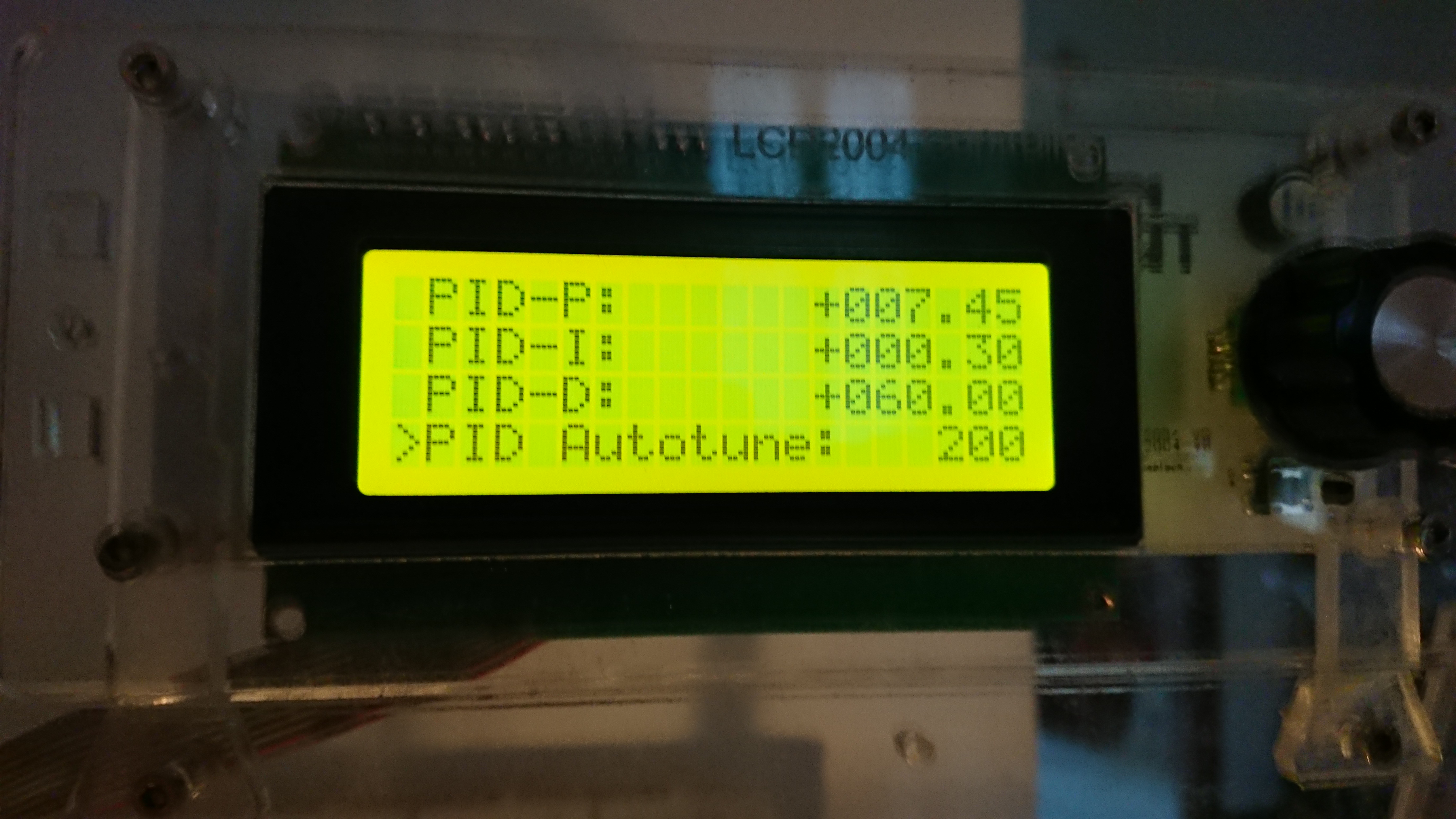

Se io volessi render la lettura più precisa, è utile usare il sensore PID-temp del multimetro oppure è troppo approssimativo? Come si usano questi controlli di temperatura nell'immagine?DSC_0000_BURST20180118151406899.thumb.JPG.7ce0e3857041a3a60647f5b7ac95193d.JPG
potresti usare il sensore del multimetro ma potrebbe causare problemi, potrebbe succedere che per avere la temperatura di 210*  nel punto misurato dal voltimetro la temperatura interna dell'hot-end sia troppo alta e che questo rovini la stampa....
i controlli che vedi nell'iimmagine non servono ad avere una misurazione piu' precisa ma servono ad evitare la normale oscillazione di 3/5 gradi che si ha durante la stampa...ma dicono che ne valga la pena....
clikki su pid-autotune, la stampante dovrebbe portare hot-end a 200 gradi(magari cambia se puoi il valore in 210) per un certo numero di volte, dopodiche' dovrebbe sostituire i valori (che nella foto sembrano gia' impostati) con i nuovi valori corretti e questo dovrebbe essere tutto. P.S. ma anche adesso la punta dell'hot end avra' una temperatura diversa da quella che vedi a schermo perche è naturale che sia cosi.
