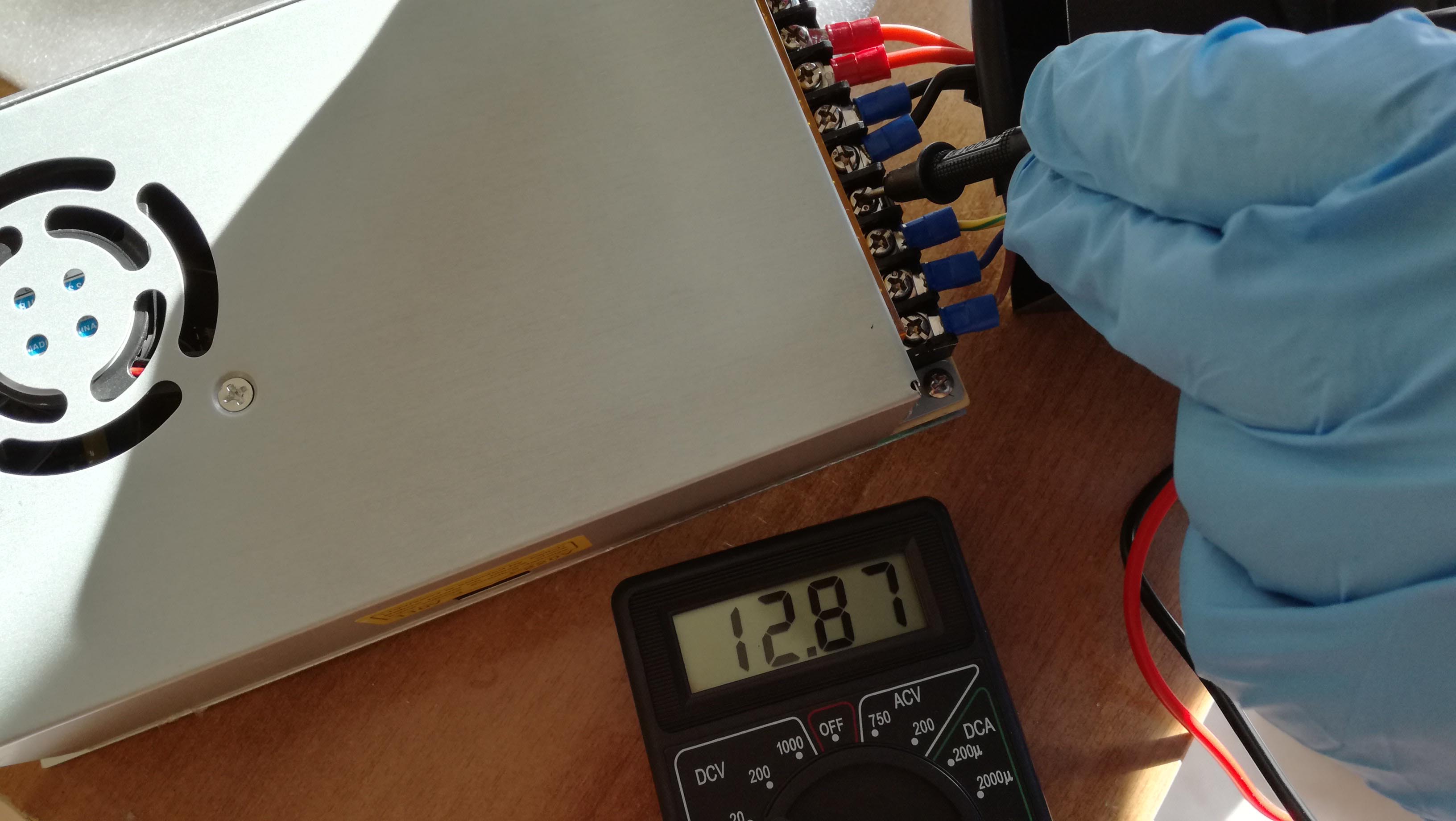

Parserk Inviato 25 Gennaio 2018 Autore Inviato 25 Gennaio 2018 @MarcotttLa stampante è una anycubic delta plus (quella che arriva parzialmente assemblata per intenderci - non so se posso linkarvi da dove l'ho presa causa pubblicità XD), il resto l'ho fatto io. L'alimentatore è quello grande circa mezza scatola di scarpe. Il problema della mia stampante è che non supera i 146°. E il piatto resta freddo. Ho provato ieri e non va. Posso linkarvi delle foto appena rientro a casa. Cita

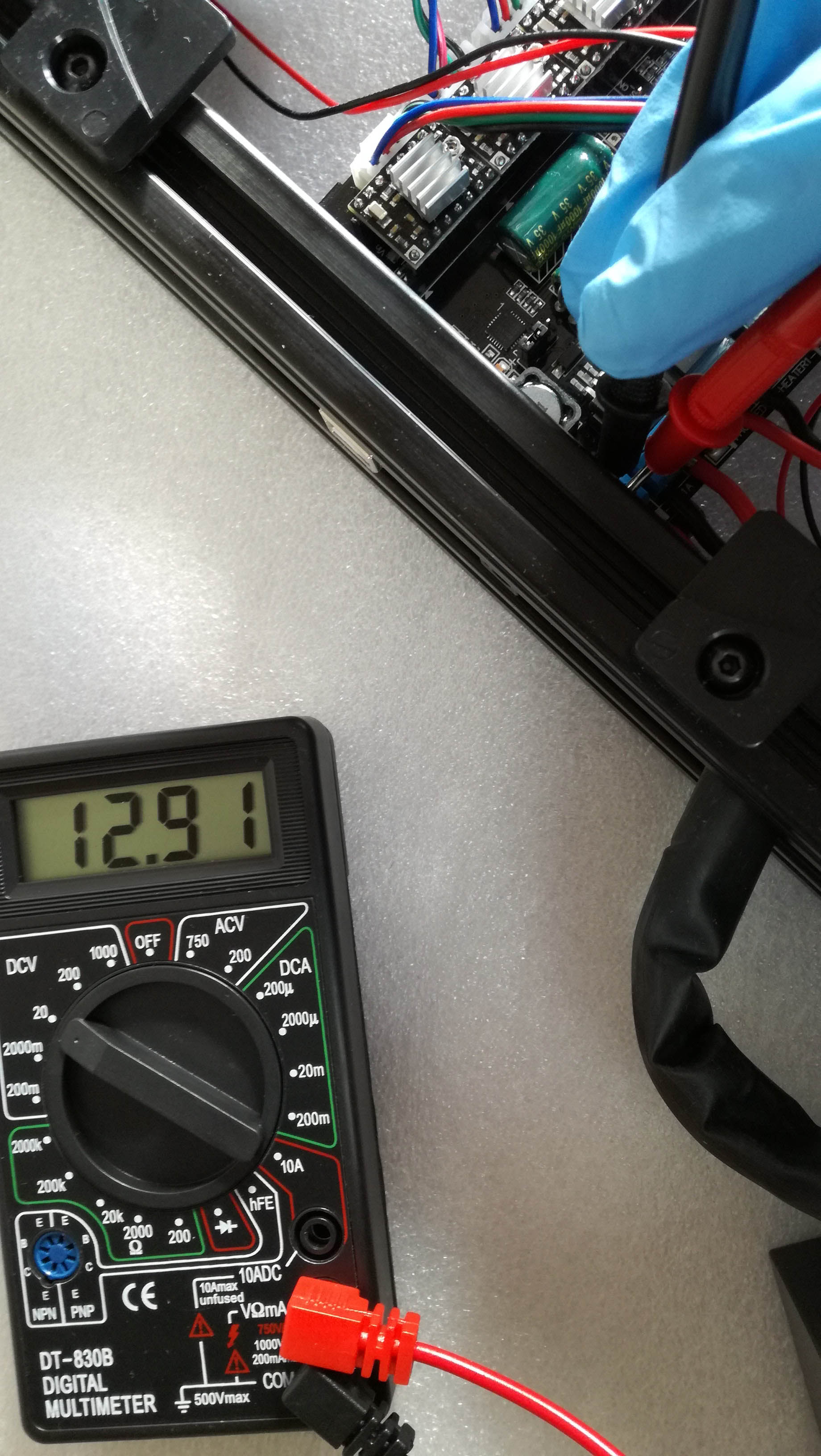

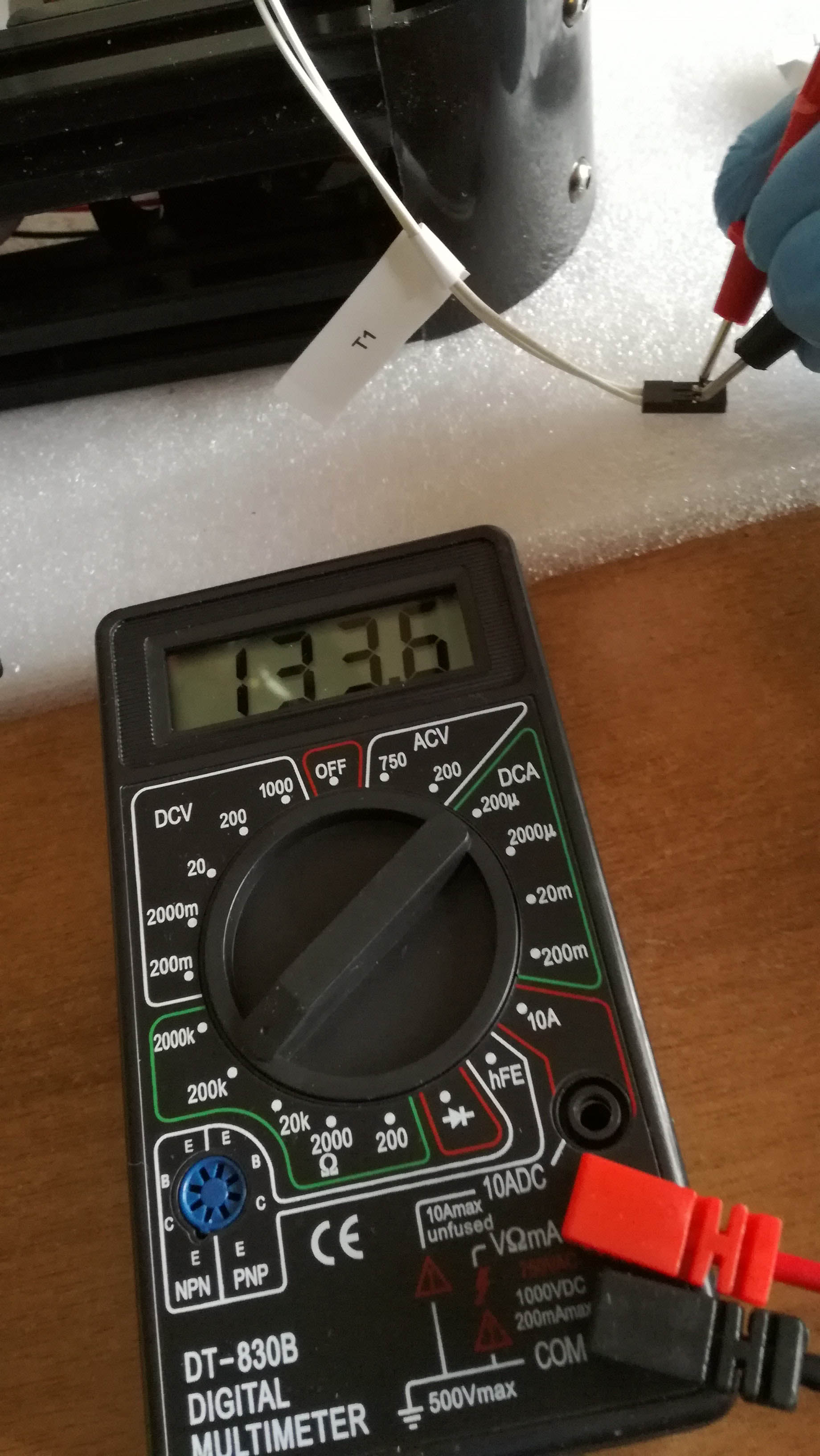

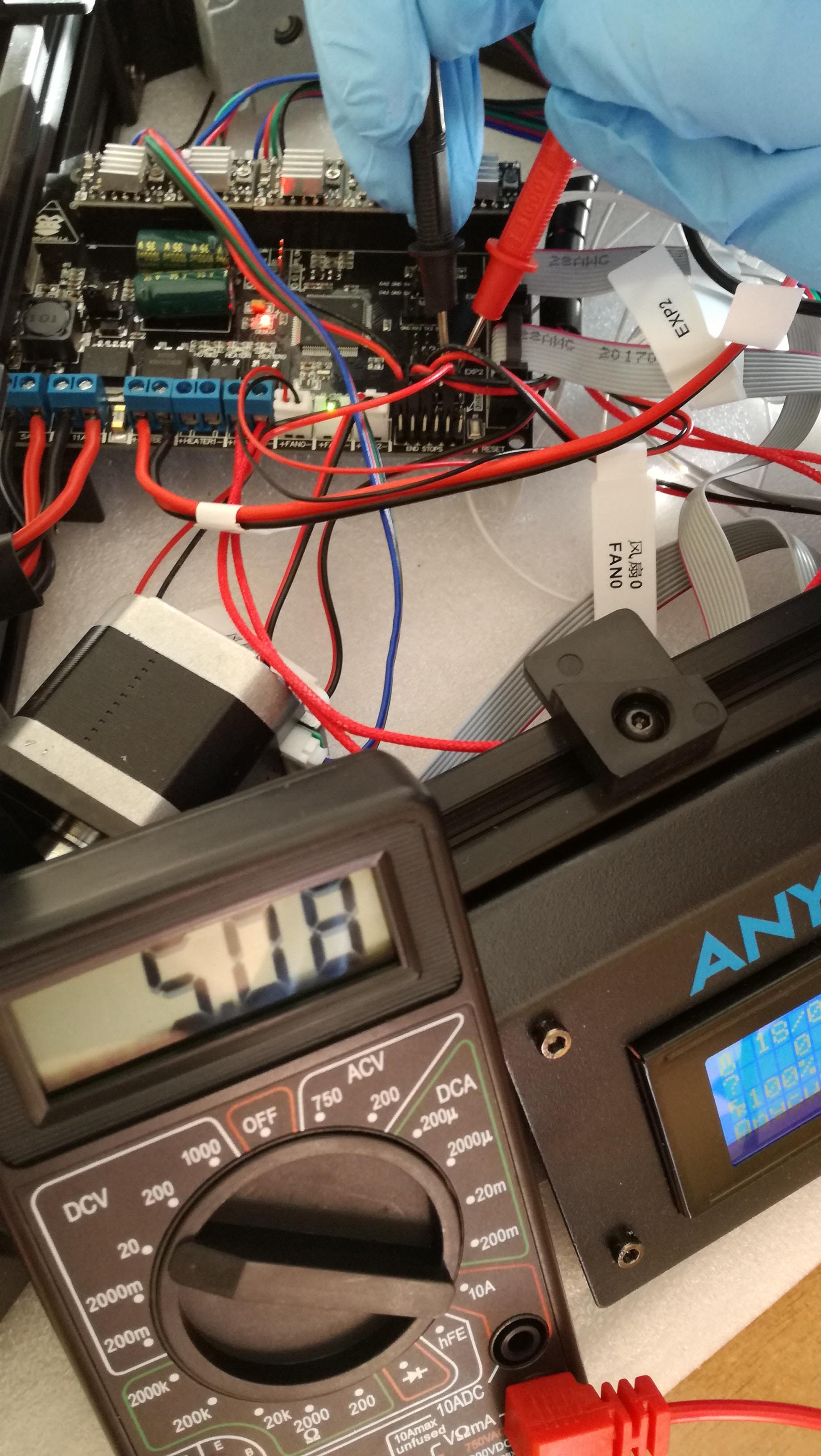

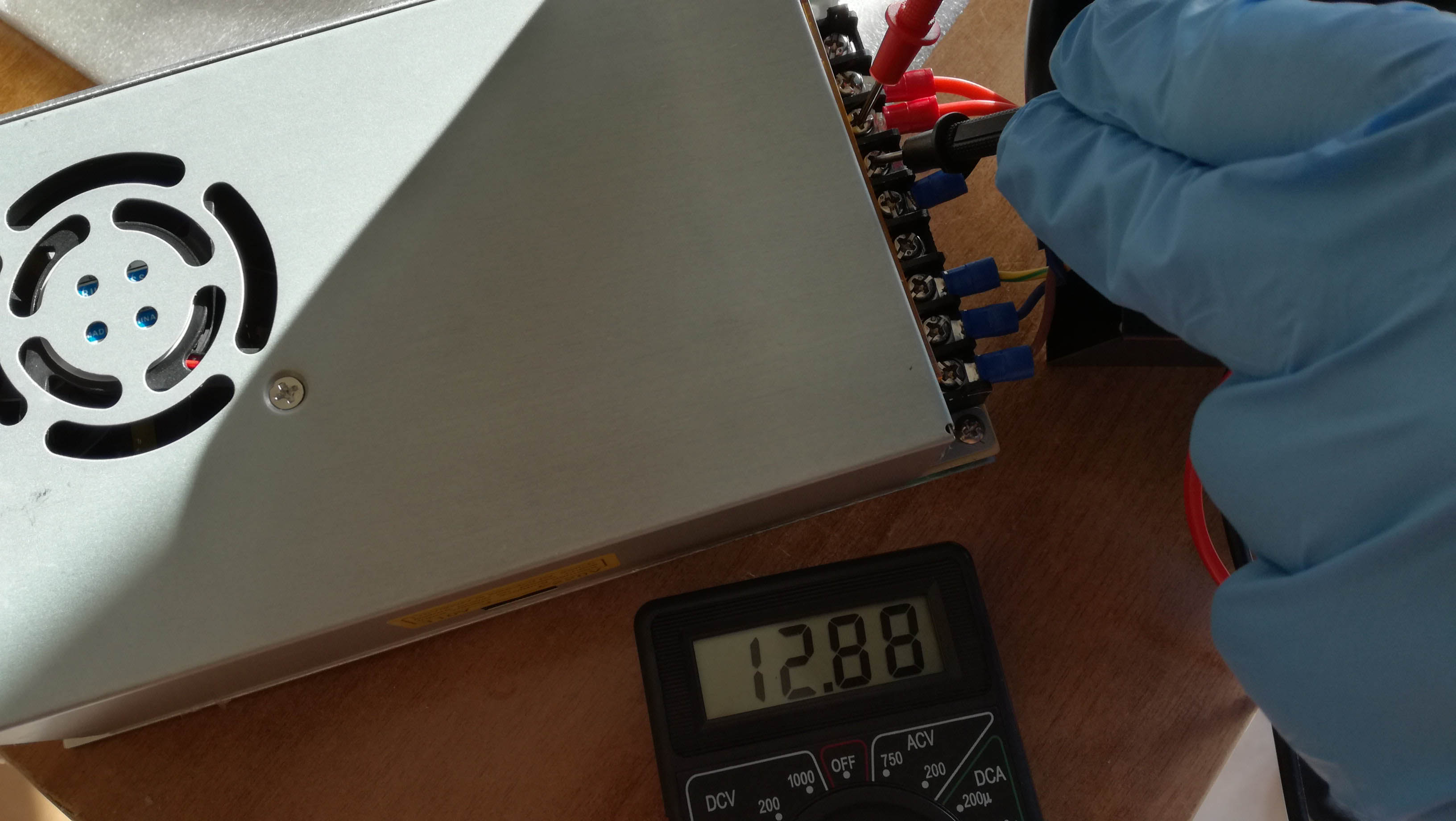

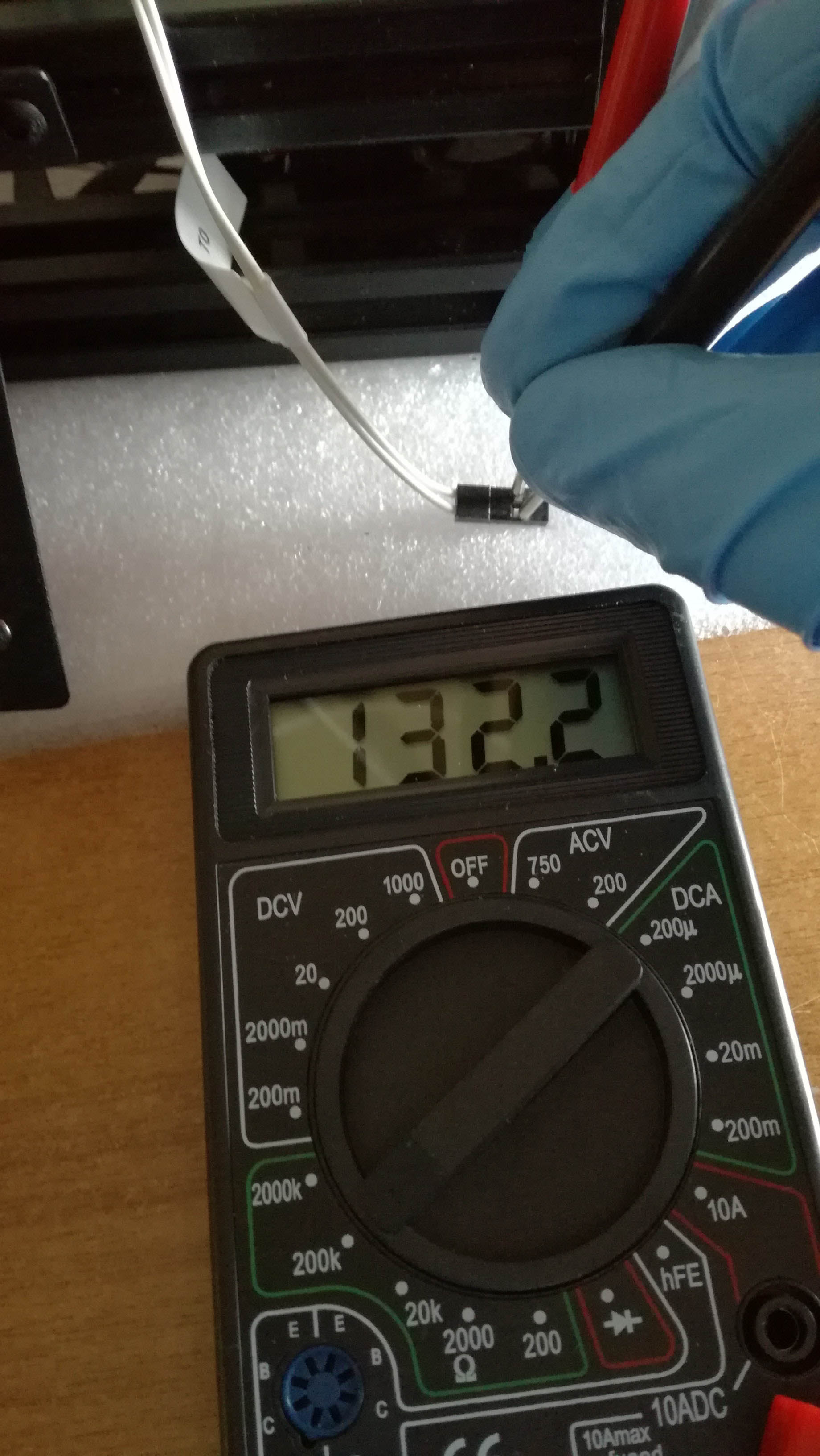

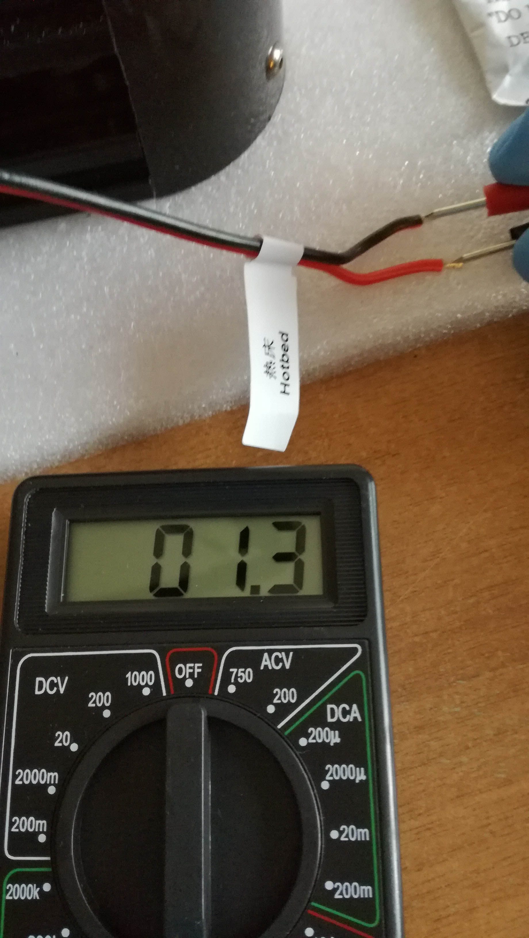

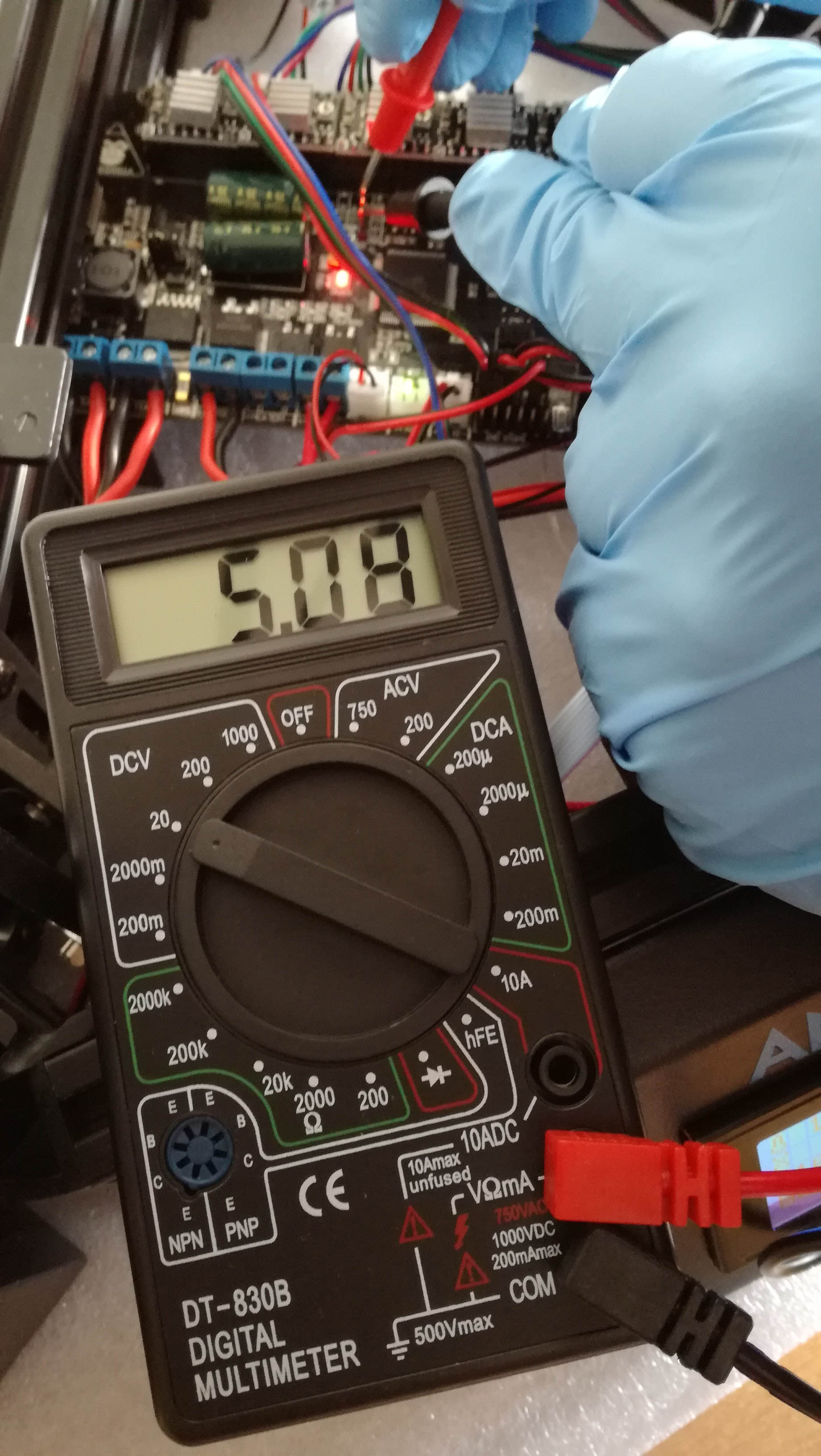

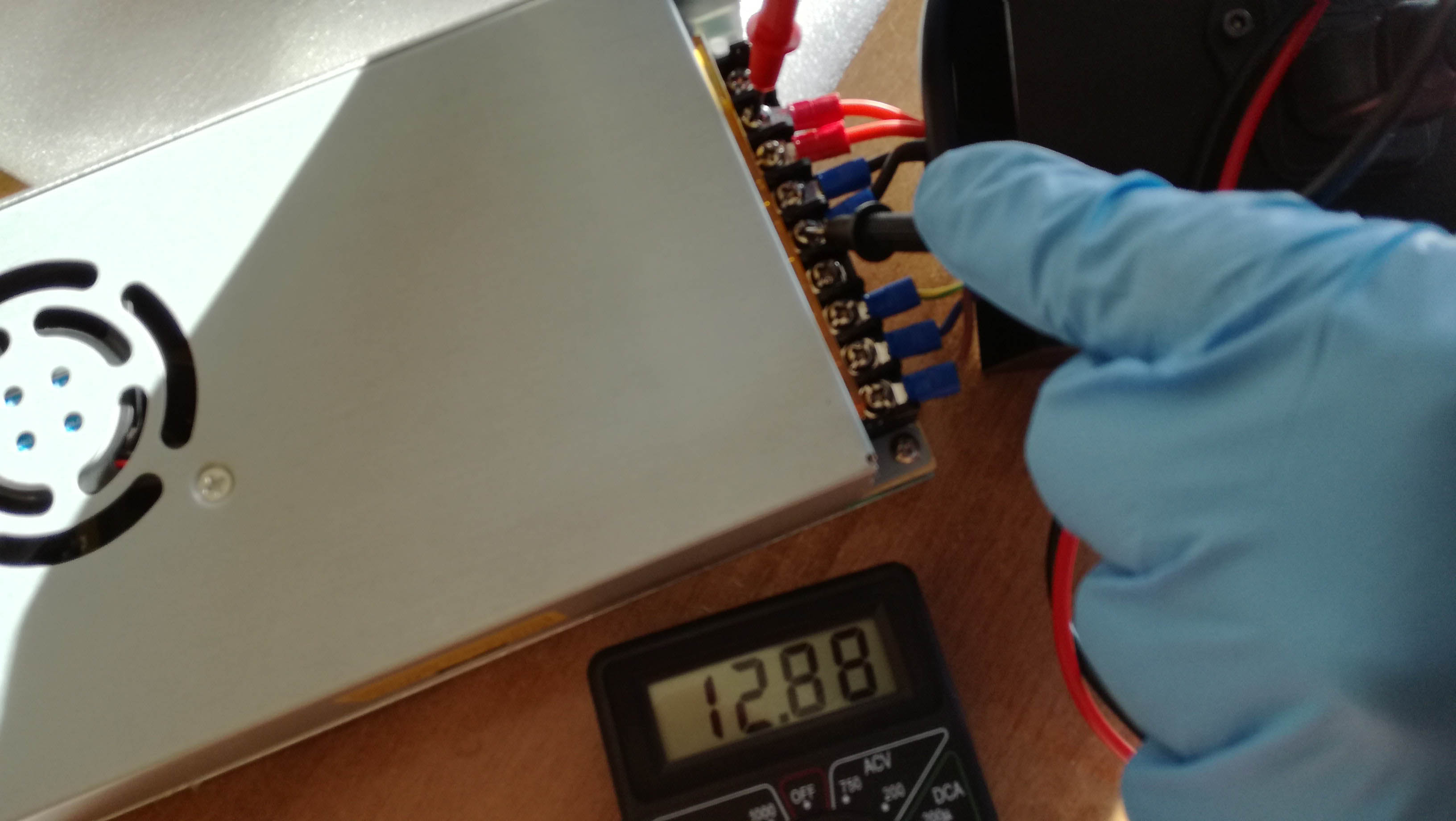

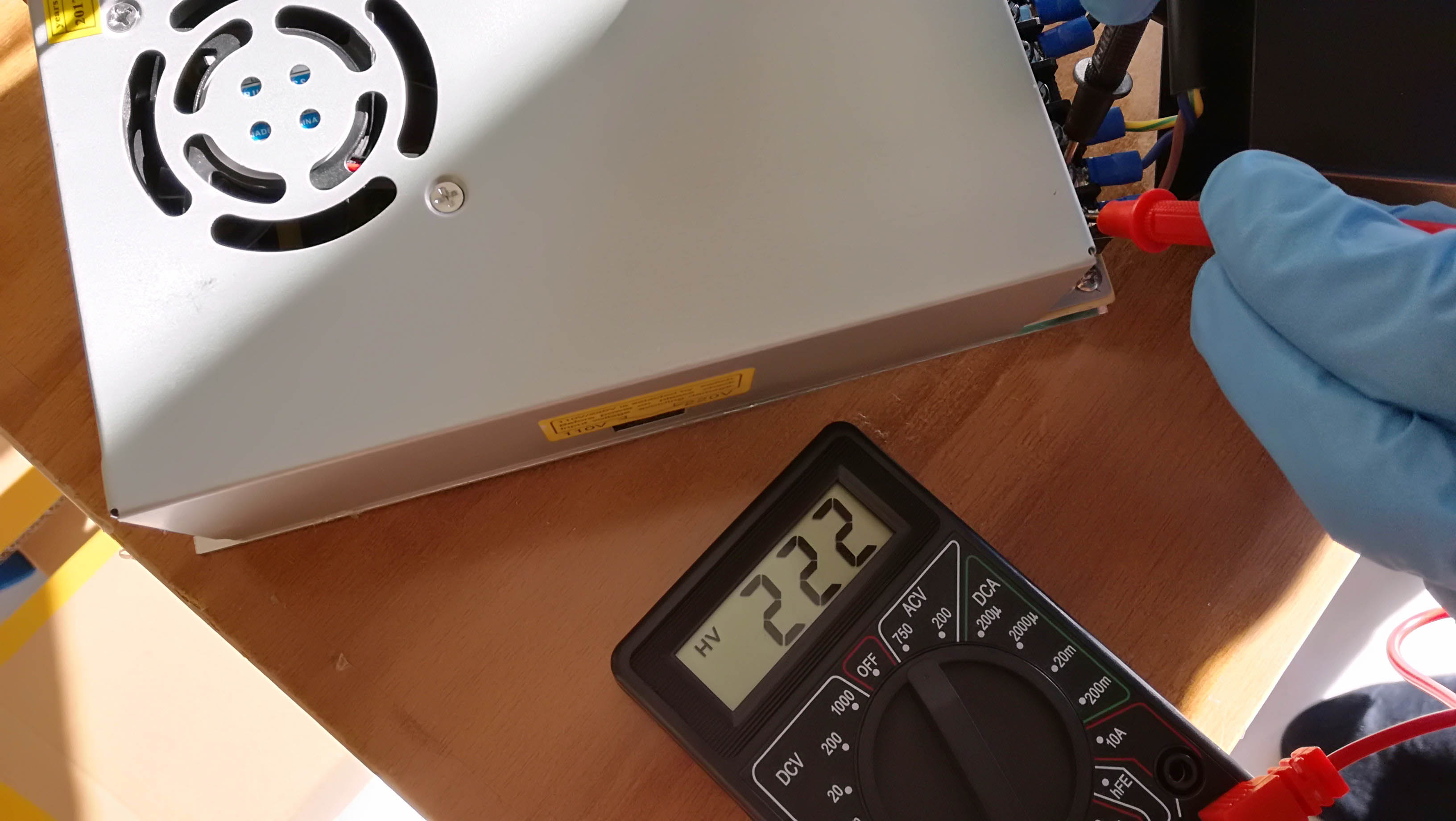

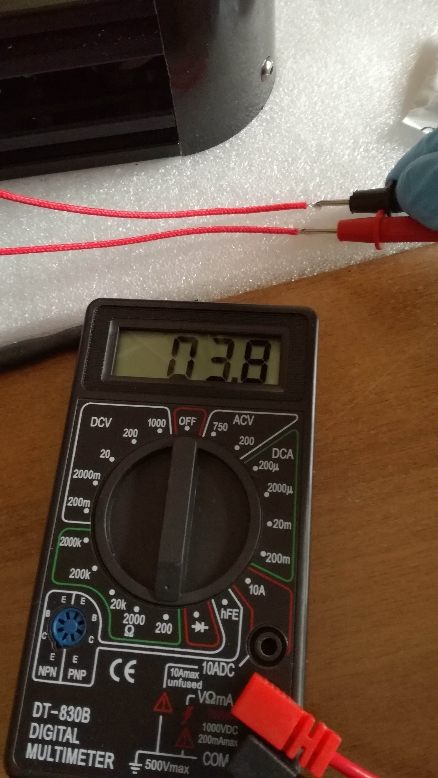

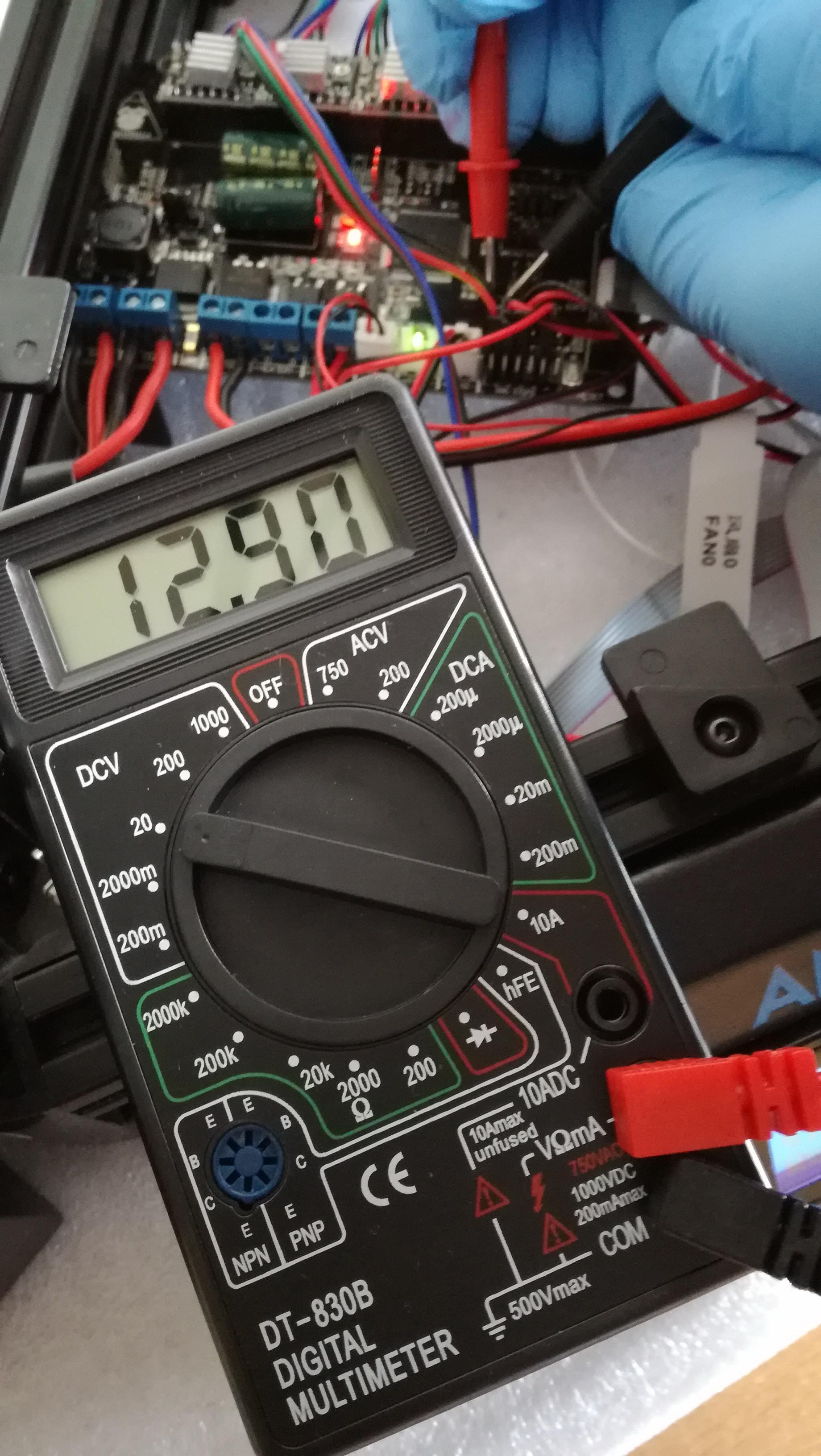

Parserk Inviato 25 Gennaio 2018 Autore Inviato 25 Gennaio 2018 Ok! Ho fatto un pò di prove, anche a seguito di un contatto col servizio clienti di anycubic. Mi hanno consigliato di fare delle misurazioni delle resistenze dei termistori, dei cavi dell'hotend e dell'heatbed. E tutti pare rientrino nei parametri consigliati da loro. In ogni caso ora vi posto le foto. @Marcottt - Ho verificato il montaggio di termistore e resistenza e pare tutto a posto. Sarò nabbo io magari... Boh! Per quanto riguarda il suggerimento di avvicinare il pla al nozzle, l'ho fatto questa mattina, dopo aver settato la temperatura a 210 gradi, ma niente. Non si scioglie. La temperatura è ancora segnata in torno ai 140 gradi. Devo ancora provare a verificare la stabilità dell'alimentatore, ma dovrò farlo in serata o domani, non ho tempo adesso. @Alep Ti faccio sapere sull'alimentatore... Speriamo di risolvere... Cita
marcottt Inviato 25 Gennaio 2018 Inviato 25 Gennaio 2018 non conosco i valori che devono avere ma se sono quelli che ti hanno detto loro immagino sia oh. Prova a misurare come si comporta la tensione con estrusore acceso o meno.... se ha voglia fai anche una foto del cablaggio sull'alimentatore e del cablaggio alla scheda trigorilla Cita

Parserk Inviato 26 Gennaio 2018 Autore Inviato 26 Gennaio 2018 Ok ho fatto qualche misurazione, anche secondo come mi chiedevano dal centro assistenza. Vi posto le foto così magari ci ragioniamo insieme. Nei link trovate le foto che mi hanno girato loro per fare i test https://gyazo.com/87e002ae6c02ab2c27b91af537f37f7f https://gyazo.com/d964f9c4d1cd7fbc47c42a580ba7299f Cita
marcottt Inviato 26 Gennaio 2018 Inviato 26 Gennaio 2018 boh direi perfette.... unica cosa proverei ad eccendere estrusore e misurare i 12v sull'alimentatore se scendono o meno.... poi... mah non so forse resistenza rscaldante .. ? Cita
Parserk Inviato 26 Gennaio 2018 Autore Inviato 26 Gennaio 2018 Giuro non lo so... Sono frustrato dalla cosa... 1 Cita
