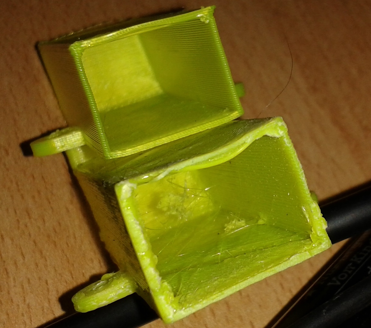

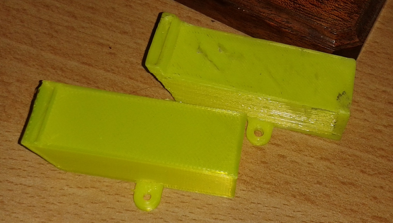

Ho acquistato un Bowden, prima di smontare il vecchio estrusore mi sono stampato (malamente) i vari pezzi e stasera ho montato il nuovo.
Stampa di prova assolutamente.... diversa.
Questo pezzetto aveva il problema di stampare sul vuoto la parete superiore.
Giudicate voi:

ciao @Lanjazz in termini di qualita' assoluta di stampa non c'è differenza tra bowden e direct entrambi hanno i loro pregi e loro difetti a prescindere dalla qualita' di stampa ma questo non toglie che nel tuo particolare caso la qualita' sia migliorara magari anche a causa di altri fattori legati all'estrusore.
comunque manca la foto che volevi mostrarci, probabilmente non è stata caricata con successo :grimace:

Ieri sera ho montato il Bowden utilizzando il supporto stampato in precedenza, ho ritarato il piano di stampa e..... al primo colpo mi ha stampato come da foto nel primo post.... non certo perfetto, ma si denota un miglioramento evidente.

@Lanjazz Su che piano appoggi la stampante? ho notato che se usi una scrivania di legno, che traballa, poco importa fare modifiche per il wobbling. La cinematica della stampante 3d prusa, sulla carta è perfetta per gli assi Z, sull'asse X rimuovi il peso del motore direct, per contenere l'inerzia sull'asse X. Poi? una volta fissato il bowden, ti sembrerà più semplice stampare, però è probabile tu debba ricalcolare il flusso del filamento.
Diciamo la verità I cinesi sono incapaci a contare le tolleranze e a fare assi dritti, perché sulle barre filettate sono sicuro che tu abbia serie oscillazioni.
Hai una possibilità di sistemare per bene la tua stampante, ponendo dei cuscinetti sui frame i3-08 e dei grani che fissino le barre 300mm lisce, tipo come in questo video.
