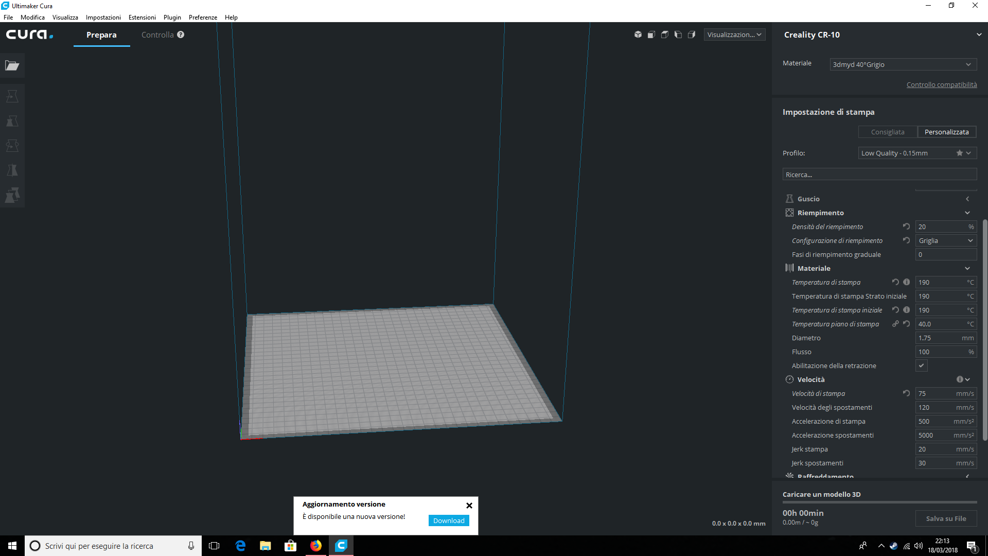

problemi primi strati pla
Lorenz_Keel
guarda... non saprei dirti con esattezza.... che velocità stai stampando infill e gusci ? perchè i gusci non sembrano terribili come interno...  e scusami... mi ircordi l'ultima foto che materiale è (e se usi ventola del materiale? non quella del corpo estrusore)
queste sono le impostazini attuali di cura
questo è il gcode:

e questa è la pagina del materiale https://www.3dmyd.com/it/pla-basic/34-filamento-pla-basic-grigio.html
spero di averti dato tutte le info necessarie
