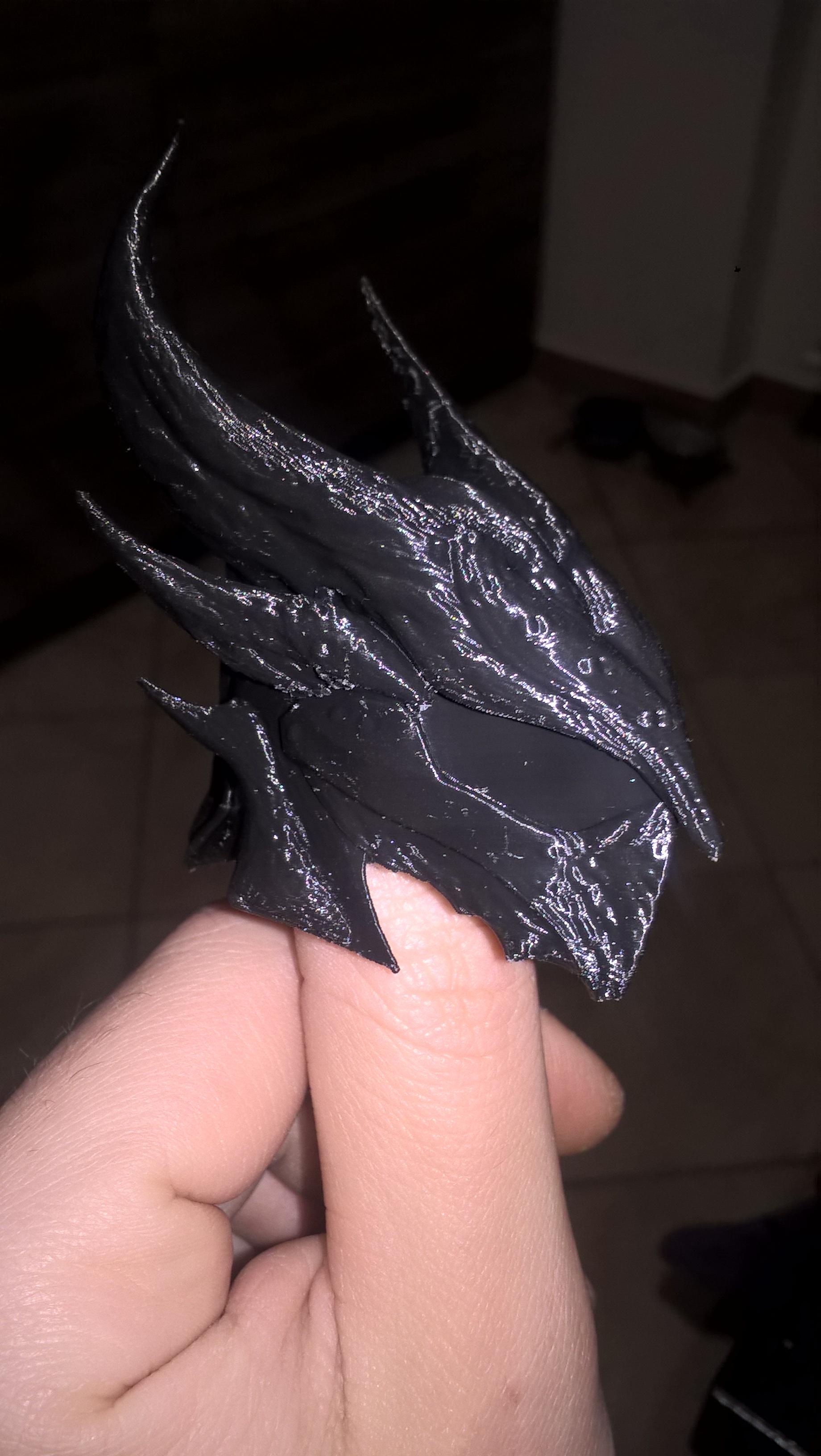

Per oggetti cosi alti e cosi stretti un po di brim ti aiuterebbe di sicuro, sopratutto se la base è cava (non la si vede in nessuna foto)

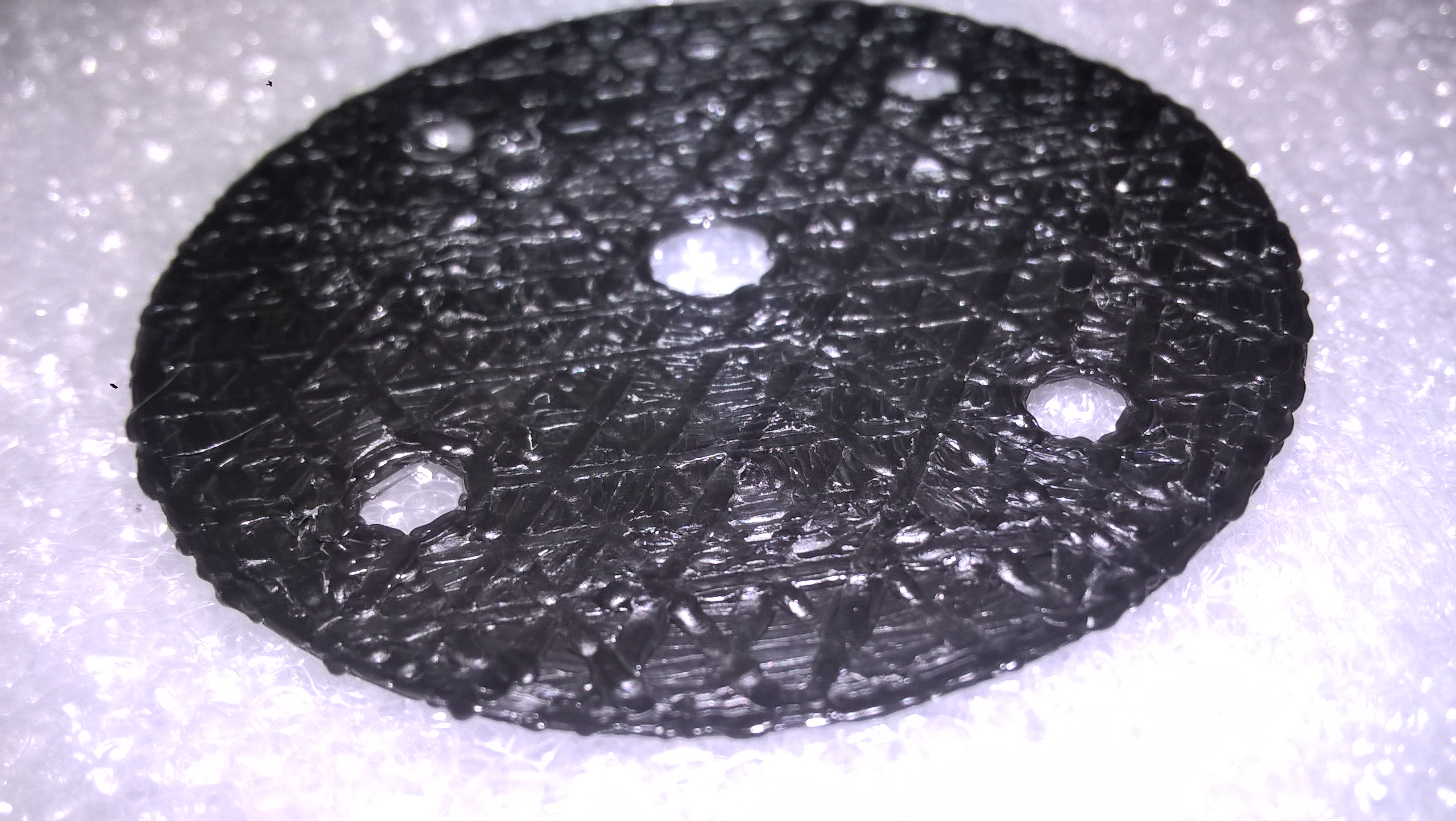

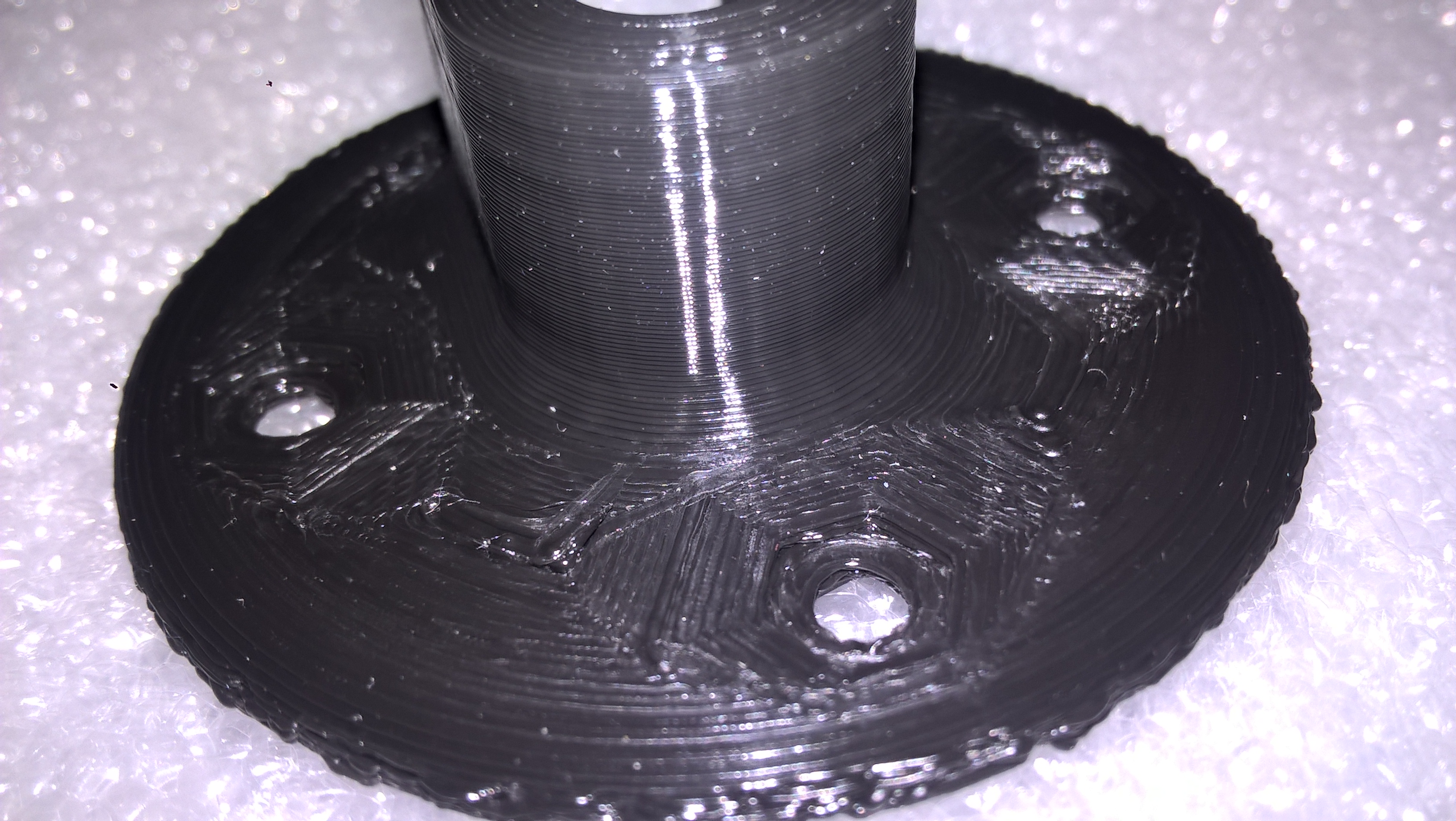

la base non sembra male ma i primi strati hanno quel problema senza un perchè, per il resto le stampe escono benone a parte i primi strati, lascio foto dell'ultimo prodotto che oggi mi ha fatto dannare con i supporti a quanto pare questo pla non è molto predisposto per fare supporti fragili....

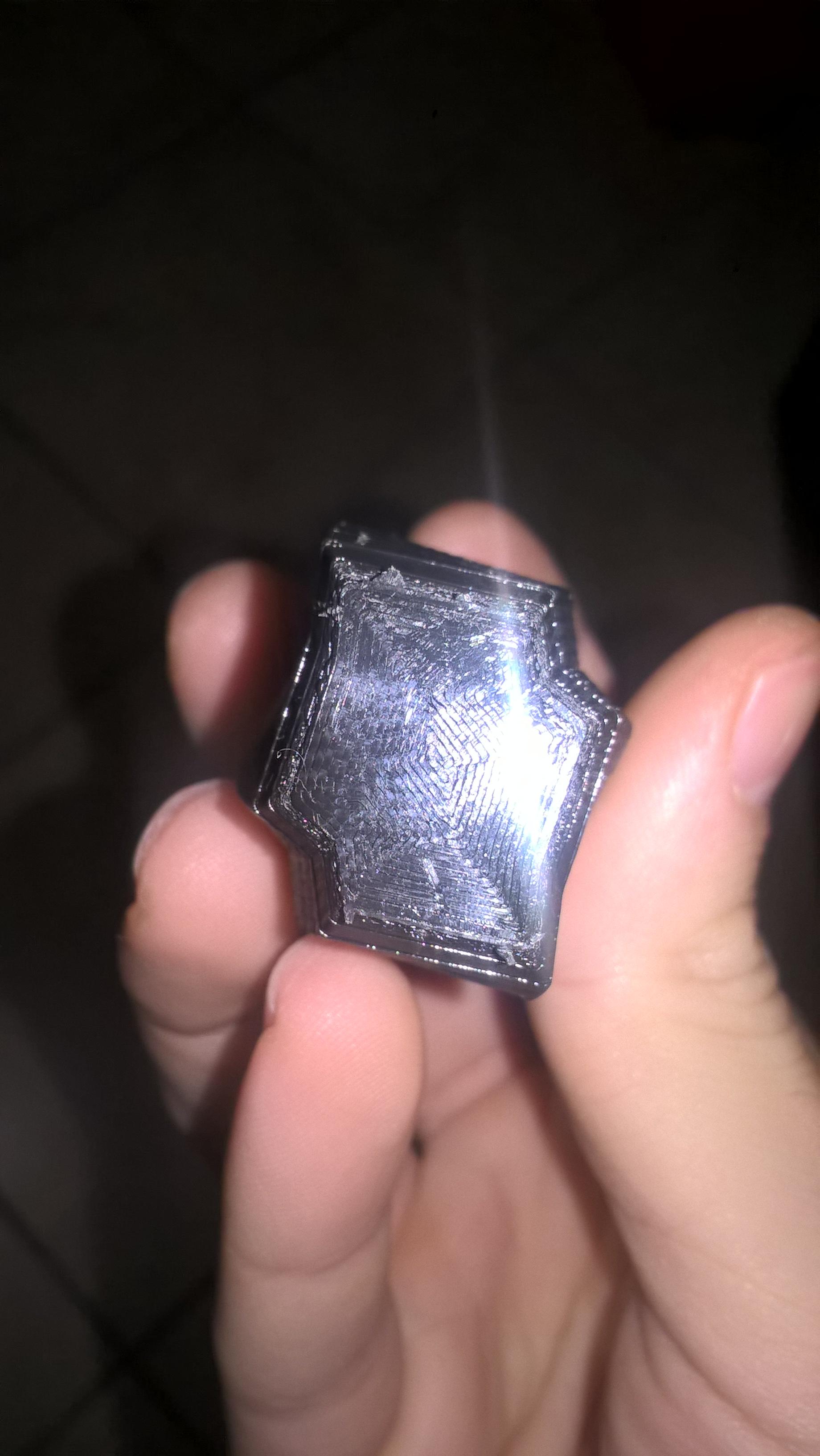

oggi ho stampato dei pezzi per il box contro l'umidità per i filamenti, solito discorso i primi strati fanno abbastanza schifo il resto splendido... dato che ho dovuto sospendere una stampa vi allego anche una foto del lavoro a metà per farvi vedere come stampa i livelli inferiori per intero

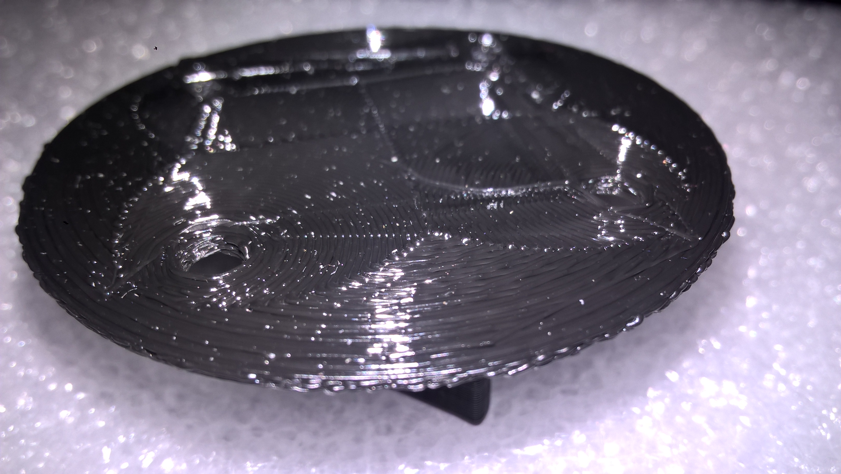

non si vede molto dall'ultima foto ma gli strati sono molto inregolari stampato a 0.2 riempimento a 40%
guarda... io non vorrei dire ma quando stampo, il lato sul vetro è praticamente a specchio sembra oggetto stampato a pressa... non è che se un pochino alto ?.... aspettiamo gli altri comunque...
