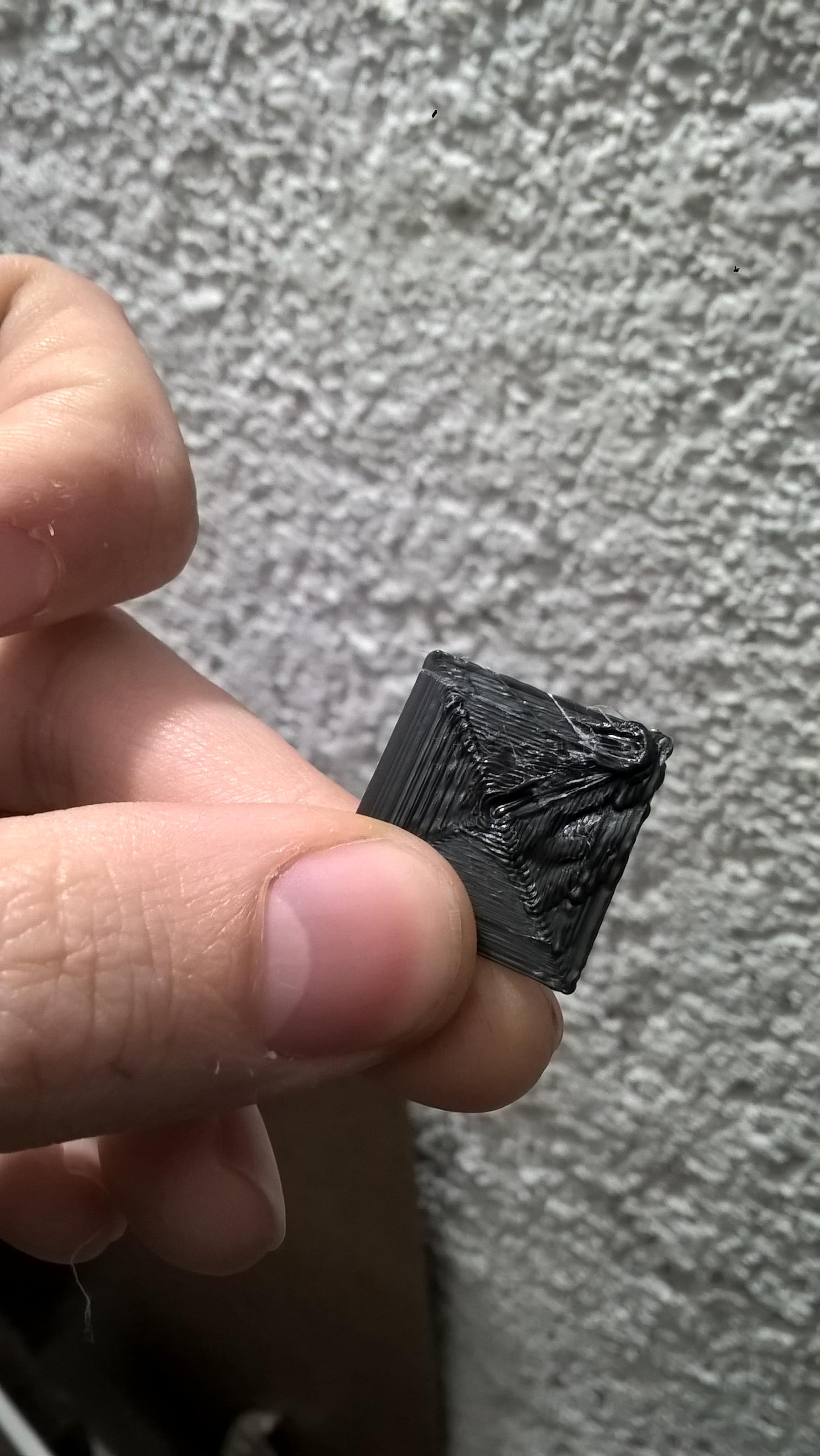

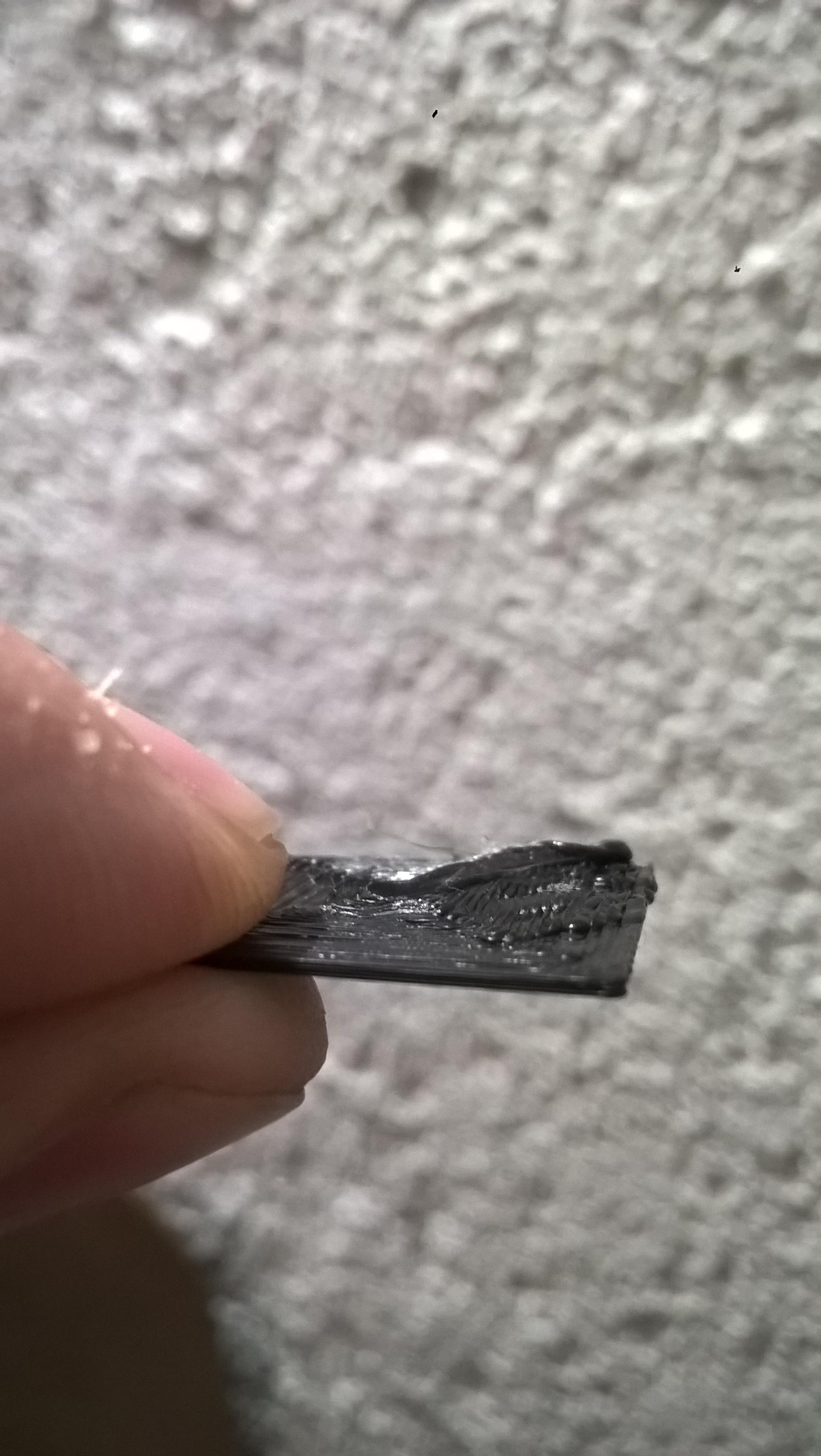

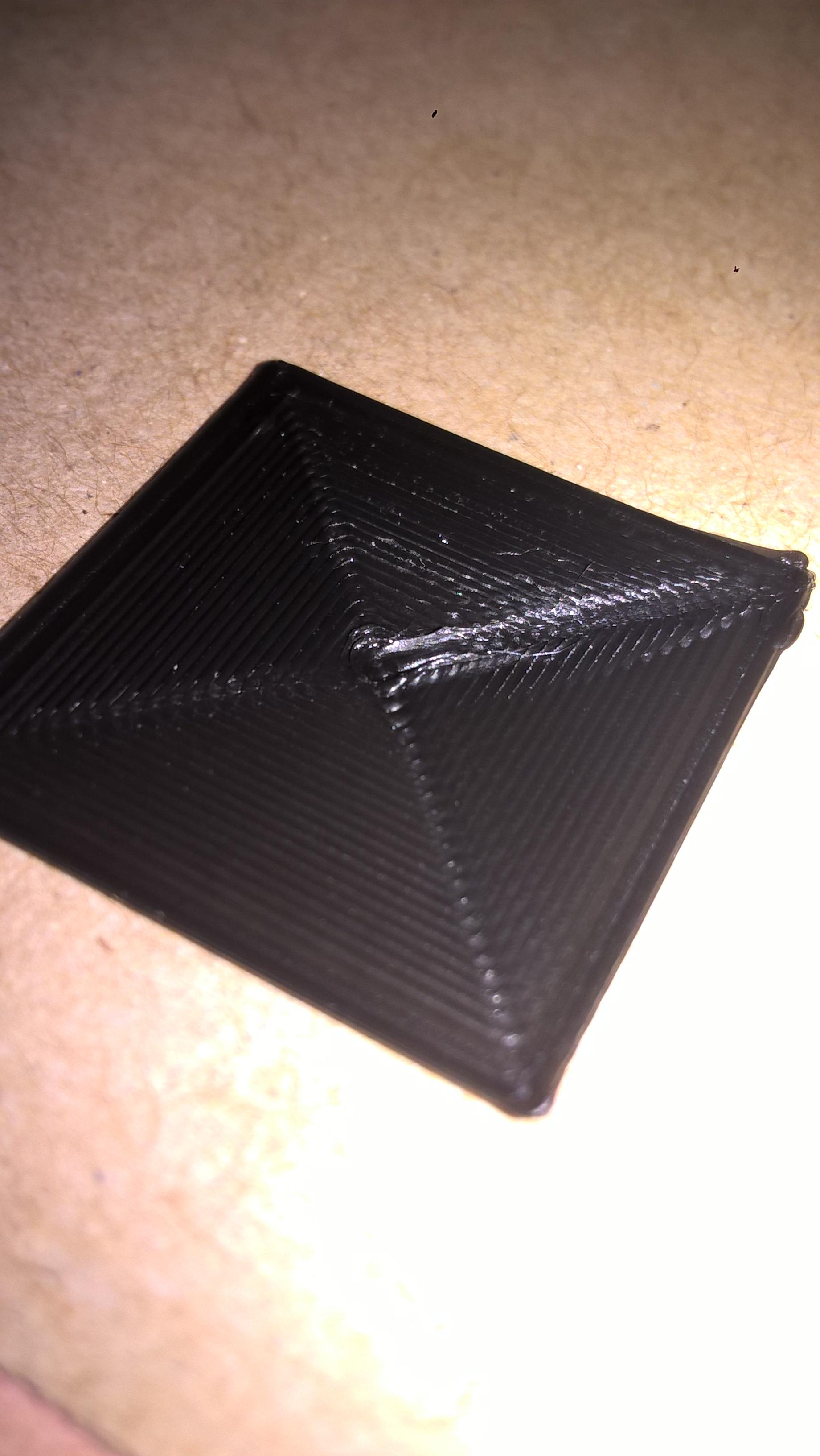

Lorenz_Keel Inviato 31 Gennaio 2018 Autore Inviato 31 Gennaio 2018 dopo soli 2 strati questo è già l'andazzo... Preciso che la quasi totalità del difetto è nella zona di partenza della stampa... Non so se sia utile Cita
Lorenz_Keel Inviato 1 Febbraio 2018 Autore Inviato 1 Febbraio 2018 Può dipendere da cura? C'è modo di inserire uno strato intermedio tra piatto e oggetto in modo che lo schifo sia facilmente staccabile? Cita
marcottt Inviato 1 Febbraio 2018 Inviato 1 Febbraio 2018 guarda .... io non lo so... vediamo se @Alep o altri esperti gli viene in mente qualcosa.... per favore ripetimi temperature e velocità che hai usato per il cubetto... ovviamente hai provato altri materiali con medesimo risultato ? Cita
Lorenz_Keel Inviato 1 Febbraio 2018 Autore Inviato 1 Febbraio 2018 All'incirca lo stesso risultato si Cita
Alep Inviato 1 Febbraio 2018 Inviato 1 Febbraio 2018 Lo strato intermedio esiste e si chiama raft e certo che lo puoi inserire facilmente sia in cura che in Slic3r , Il raft nasce per risolvere problemi di adesione e per limitare gli effetti di deformazione degli angoli (sopratutto con l'abs) Mentre sinceramente non so cosa dire sul difetto che hai anche perchè non ne ho capito bene la meccanica, mi sembra di capire che il difetto te lo da nei primi layer nella parte superiore (ossia non nella superficie attaccata al piatto) come pure non ho ben chiaro cosa succede se si prosegue in altezza.. Per cui preferisco evitare di fare ipotesi che sarebbero pura fantasia. Cita

Lorenz_Keel Inviato 1 Febbraio 2018 Autore Inviato 1 Febbraio 2018 Grazie, intanto ti dico che se proseguo con la stampa il problema sparisce completamente come visibile dalle prime foto del post, se inserisco la base questa esce bene così come tutti i supporti, può essere un problema di temperatura? Cita
Alep Inviato 1 Febbraio 2018 Inviato 1 Febbraio 2018 Si a me da quell'idea a vederlo sembra proprio una problema di questo genere, Se usi repetier puoi tenere meglio d'occhio la temperatura, in quanto tra le tante cose ha anche il grafico delle temperatura, Sembra quasi che la temperatura a momenti sia troppo alta. Non conosco la tua stampante ma ti raccomando di fissare i cavi dell'estrusore in modo che siano solidali con l'estrusore stesso, per evitare che ci siano movimenti nei punti di ingresso dei cavi nell'estrusore (foro della resistenza e del sensore termico). Questo perchè il punto di collegamento dei cavi è un punto delicato e muovi oggi e muovi domani nel tempo si può rompere ed anche perchè come i cavi si muovono potrebbe incidere sul contatto tra metallo e resistenza ed termistore falsando il loro lavoro e dando problemi termici. Cita

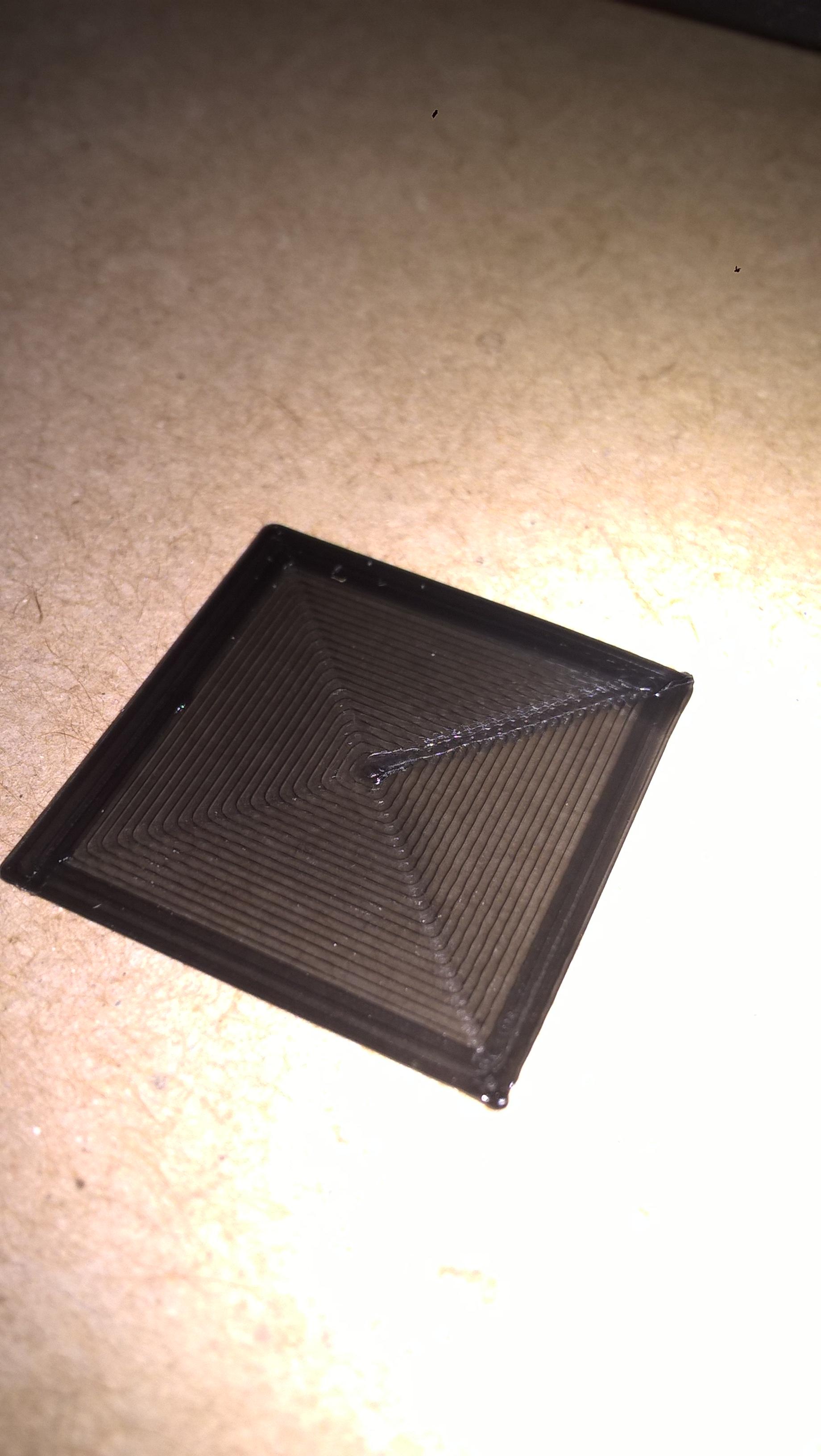

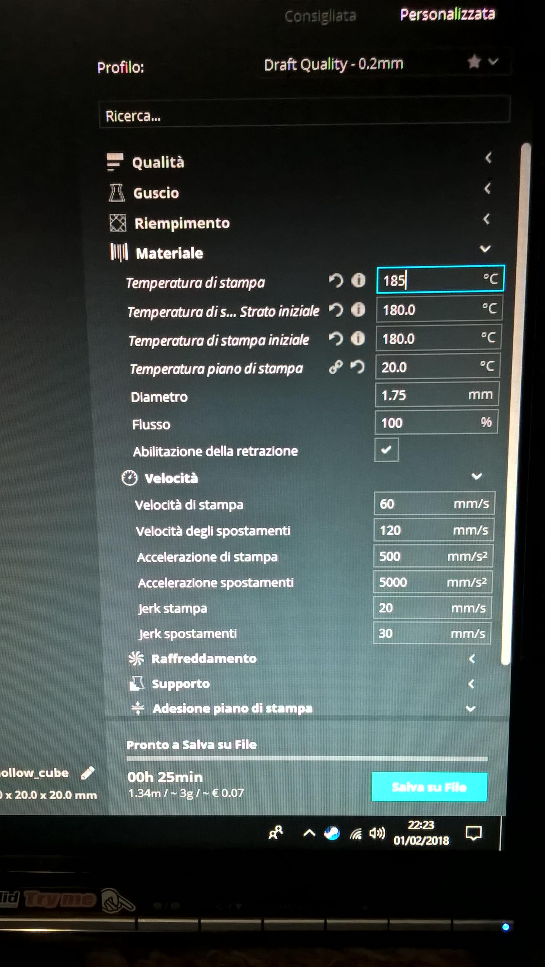

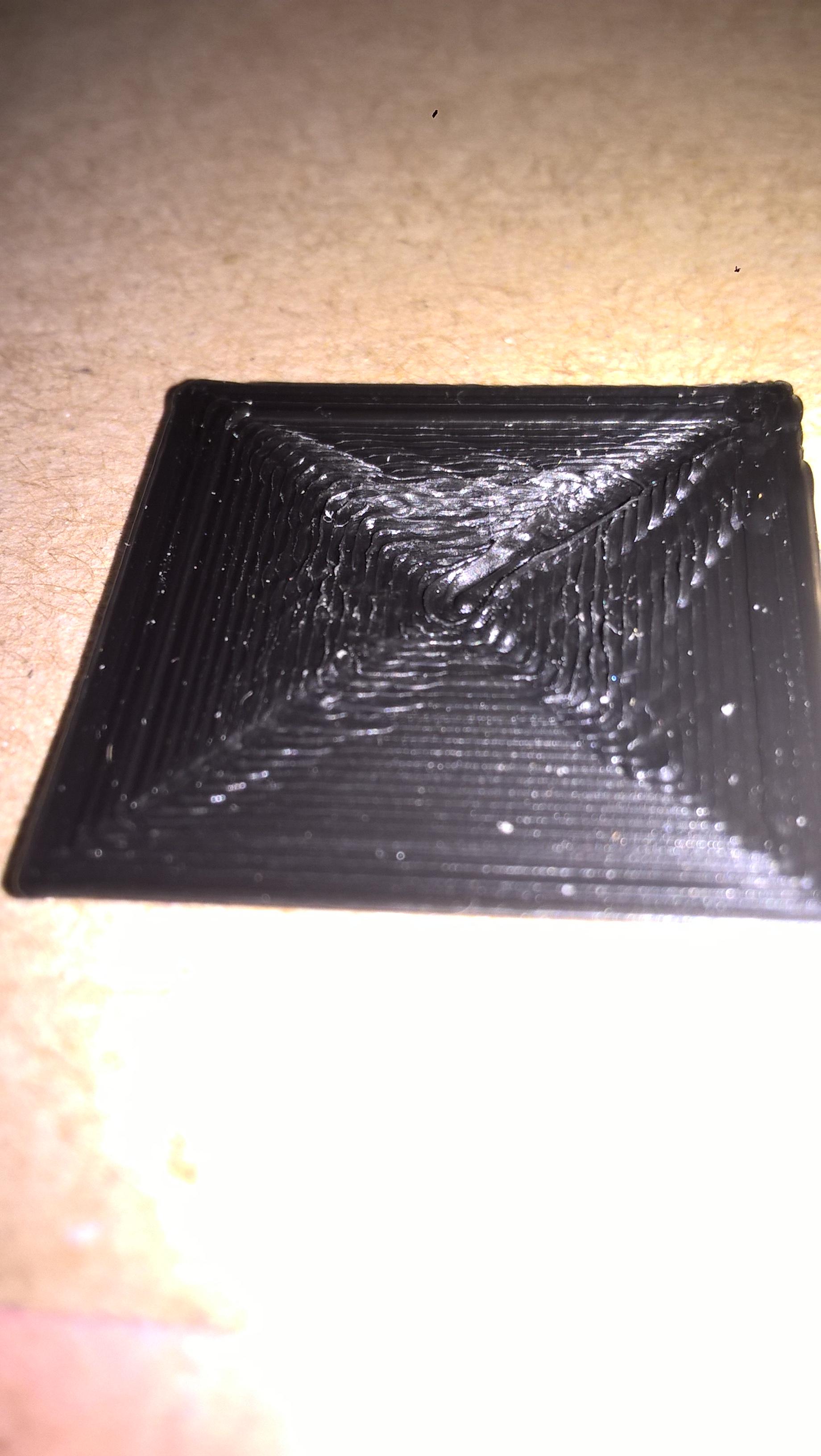

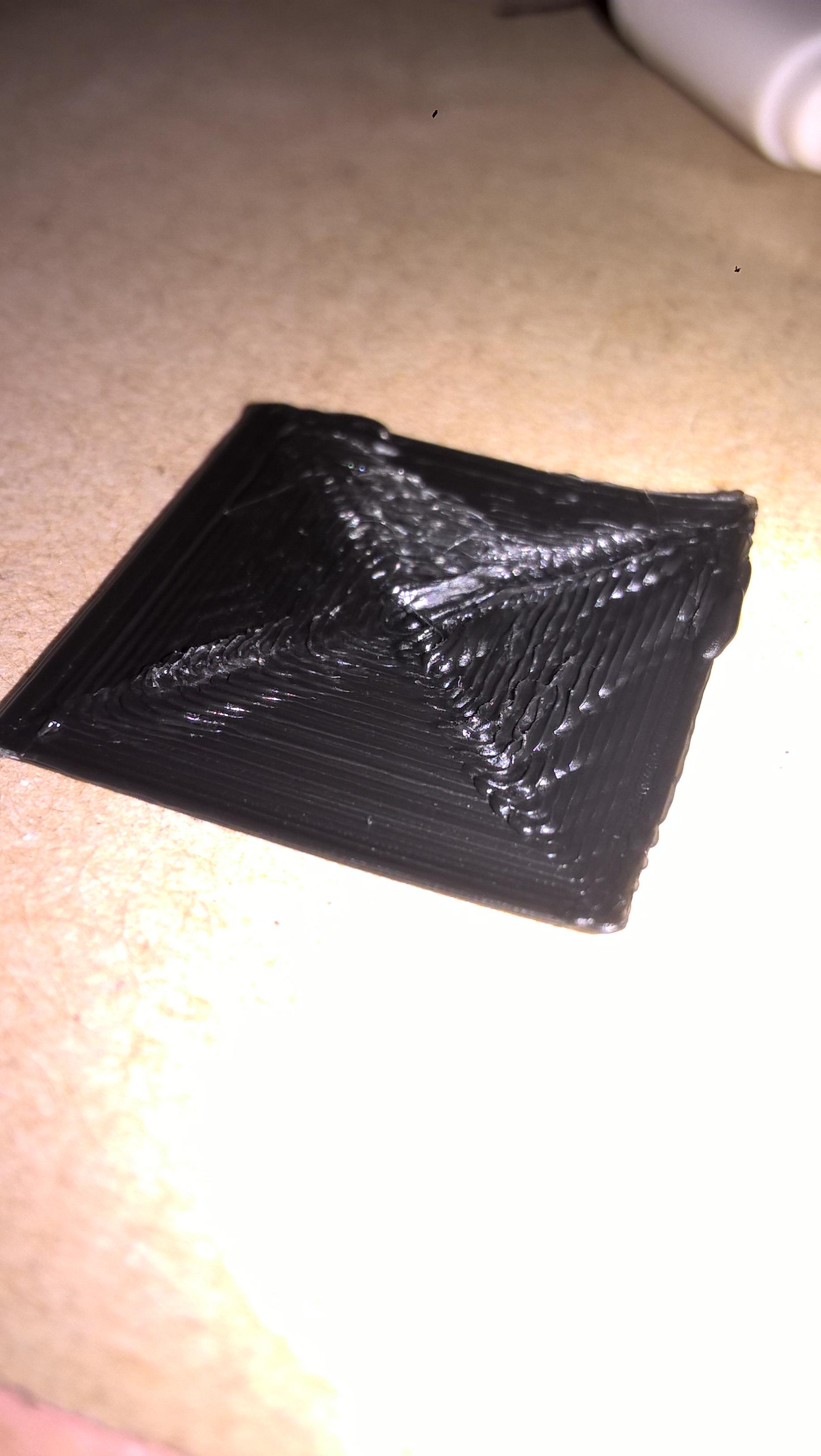

Lorenz_Keel Inviato 1 Febbraio 2018 Autore Inviato 1 Febbraio 2018 stasera ho provato ad abbassare la temperatura di 5* alla volta e da 200 ora siano a 180 e pare essere il risultato migliore... O meglio pareva i primi strati sembrano ottimi ma man mano sembra che quando l'estrusore passa ,allo strato successivo, ari lo strato precedente creando un solco che man mano fa casino solo che non capisco come si aggiusti poi cin i layer successivi lascio foto dei primi strati e della mia configurazione di cura x questo tentativo Cita
