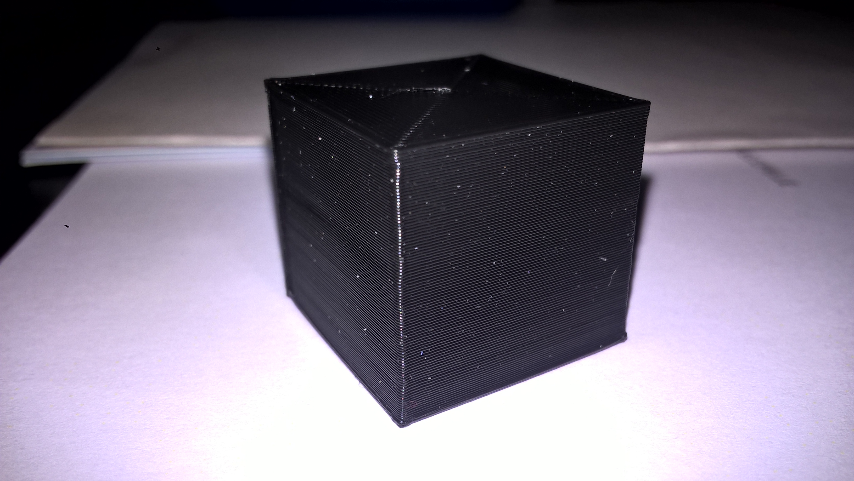

Lorenz_Keel Inviato 1 Febbraio 2018 Autore Inviato 1 Febbraio 2018 tenete presente che per provare a limitare le vibrazioni ho anche decentrato la stampa, non so se cambi qualcosa, l'ho. Fatta a circa 7/8 cm dalla posizione di autohome il problema è che salendo peggiora gia dopo 4/5 layer Cita
marcottt Inviato 1 Febbraio 2018 Inviato 1 Febbraio 2018 guarda... io non so proprio come aiutarti... l'unica cosa che mi viene in mente è stampare cubetto classico e filmare con una buona qualità e luce e metterlo da qualche parte in maniera che più esperti magari vedendo i movimenti o come esce materiale o non so altro gli viene in mente qualcosa.... Cita
Adryzz Inviato 1 Febbraio 2018 Inviato 1 Febbraio 2018 Il 01/02/2018 at 21:55, Lorenz_Keel ha scritto: tenete presente che per provare a limitare le vibrazioni ho anche decentrato la stampa, non so se cambi qualcosa, l'ho. Fatta a circa 7/8 cm dalla posizione di autohome il problema è che salendo peggiora gia dopo 4/5 layer Expand Domanda scema ... ma hai fatto la taratura degli step/mm nel firmware per i 3 assi e l'estrusore ? Perche' se lo slicer gli dice di alzarsi di 0,2 e lui si alza di 0,15 succedono proprio quei pasticci, e piu' sali e peggio e' perche' l'errore si moltiplica Poi accellerazione stampa puoi mettere 800 e jerk stampa 10 Diametro 1,75 lo hai misurato con il calibro ??? flusso 100% sempre meglio mettere un 96-97% e poi si vede come viene 1 Cita
Lorenz_Keel Inviato 2 Febbraio 2018 Autore Inviato 2 Febbraio 2018 in risposta alla tua domanda scema: Non ho idea di cosa sia o come si faccia... 😟 il controllo col calibro non l'ho fatto vedo di farlo oggi Cita
Alep Inviato 2 Febbraio 2018 Inviato 2 Febbraio 2018 per i passi è semplice hai due vie o fai un cubo 20X20X20 e poi misuri di quanto venuto e che errore hai oppure sposti ogni asse di 10 cm e misuri di quanto si è spostato dopo di che invii il comando M503 dal'interfaccia del programma che usi (se ci dici quale è ti diciamo come si invia) ed in risposta riceverai una cosa tipo questa Send: M503 Recv: Config:Steps per unit: Recv: Config: M92 X160.000 Y160.400 Z798.000 E149.000 Recv: Config:Maximum feedrates (mm/s): Recv: Config: M203 X100.000 Y100.000 Z10.000 E100.000 Recv: Config:Maximum Acceleration (mm/s2): Recv: Config: M201 X1500 Y1500 Z50 E5000 Etc ... e' lunga, ma la cosa che ci interessa e' la seconda riga, questa: Recv: Config: M92 X160.000 Y160.400 Z798.000 E149.000 questa e' configurazione attuale degli step per ogni asse, la lettera E sta per estrusore ovviamente Partiamo dagli assi, supponiamo di aver fatto il nostro bel cubetto di 20x20x20 ma che in realta' ci viene 19x20x20 e che il 19 rappresenti l'asse X. La formula e' facile: step attuali / misura ottenuta * misura voluta, quindi usando i questi dati 160/19*20 = 168.4 (usa un solo decimale) La stessa cosa per gli altri assi e per l'estrusore Per inserire i nuovi valori si puo' procedere in 2 modi, quello semplice e scriverli nell'eprom della macchina da questa interfaccia semplicemente scrivendo M92 X168.4 e dando send, e poi M500 e di nuovo send, M500 serve a salvare i valori nella scheda altrimenti al primo spegnimento verrebbero persi. il comando M92 puo' essere usato con un solo valore o con piu' di uno, e' indifferente quindi se avete due valori sballati potrebbe essere M92 X123 Y123 oppure M92 X123 Z123 ( niente spazio tra la lettera e i numeri Z123 non Z 123 ). Per l'estrusore lideale sarebbe smontare tutta la parte dopo il motore in modo che il filo sia libero, si taglia il filo appena sotto l'ingranaggio e si estrudono a mano dal programma di stampa 10cm di filo, si misura quello che e' uscito dall'ingranaggio e si fa sempre lo stesso calcolo e lo stesso salvataggio con la lettera E: L'altra via è prendere il marlin della tua stampante e li nel file configuration.h modificare i valori degli step. Nel caso ti diamo le info passo passo Cita

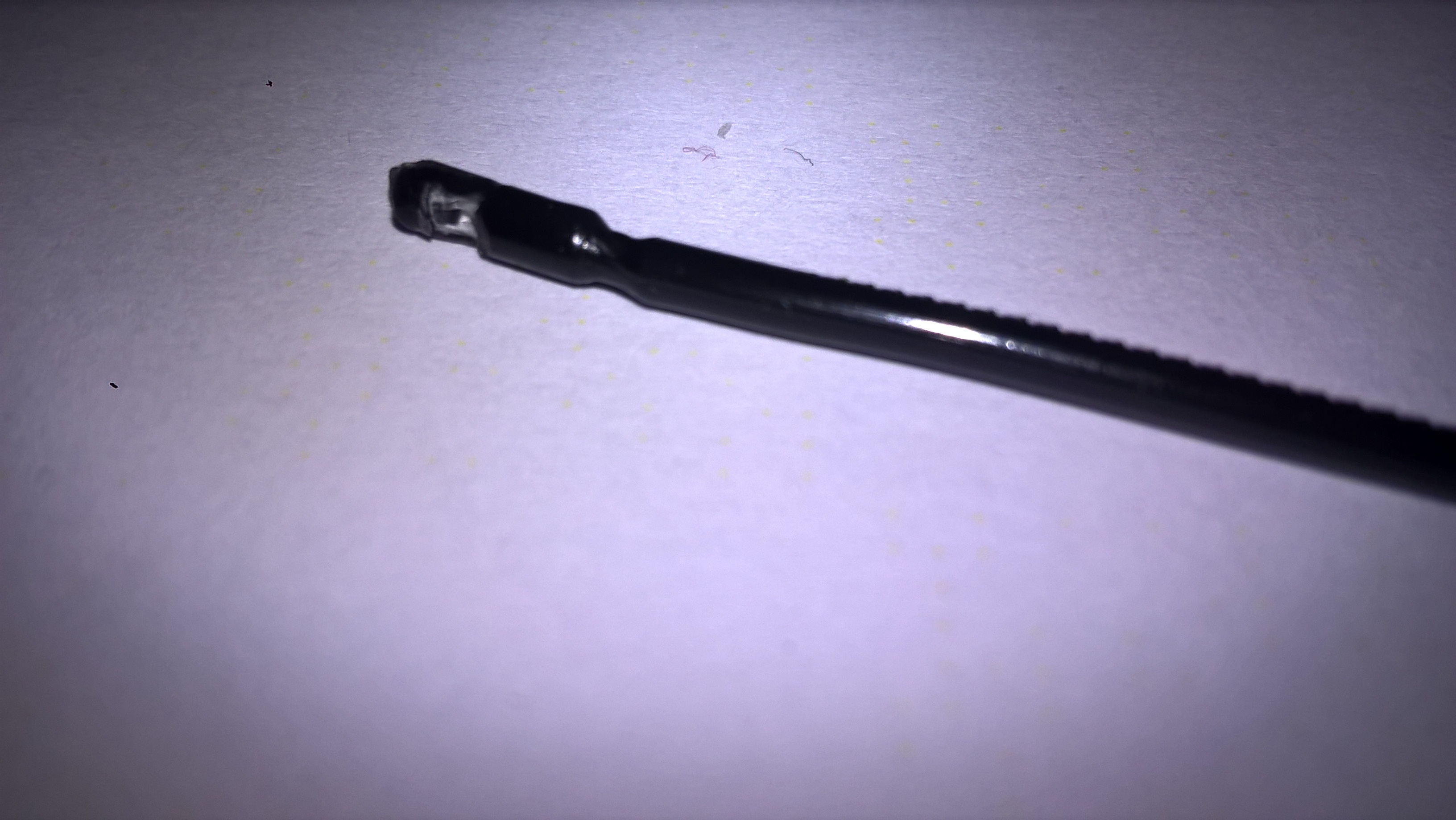

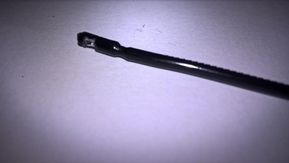

Lorenz_Keel Inviato 2 Febbraio 2018 Autore Inviato 2 Febbraio 2018 grazie mille! allora ieri sera ho tolto la bobina dall'estrusore per metterla nel box per l'umidità e nell'estrarre il filamento ho notato che aveva come una bolla nella zona estrusore (lascio allegata la foto che non mi pare di essere molto chiaro) e oggi ho provato a fare il cubo e tra temperatura e estrazione filamento la qualità è migliorata un sacco le misure sono buone per l'asse x e y 20.05 e 20.09 la z però segna 19.10 ho una stampante cr10 e uso cura 3.1.0 ho pc e stampanti in stanze differenti quindi in caso vedo di scendere col portatile se fosse necessario Cita

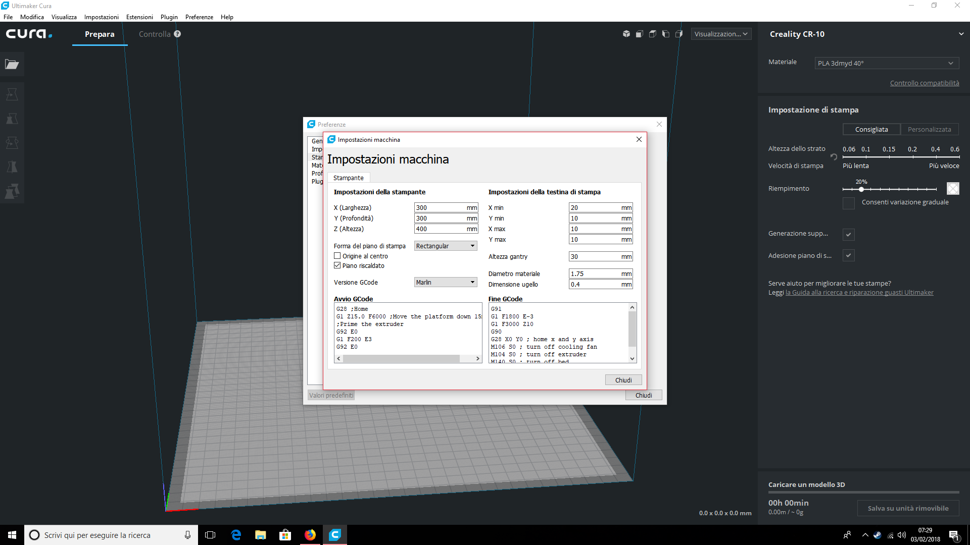

Lorenz_Keel Inviato 3 Febbraio 2018 Autore Inviato 3 Febbraio 2018 per ora ho trovato solo questo spulciando in cura , ho letto su internet che col gcode si può anche ordinare alla stampante di spegnersi ho capito bene? Cita
Alep Inviato 3 Febbraio 2018 Inviato 3 Febbraio 2018 Hai capito bene ma la stampante deve essere predisposta. Quelle economiche in genere non lo sono Cita
Lorenz_Keel Inviato 3 Febbraio 2018 Autore Inviato 3 Febbraio 2018 ok per dare il comando per i dati che mi avevi chiesto cosa devo fare? Cita
