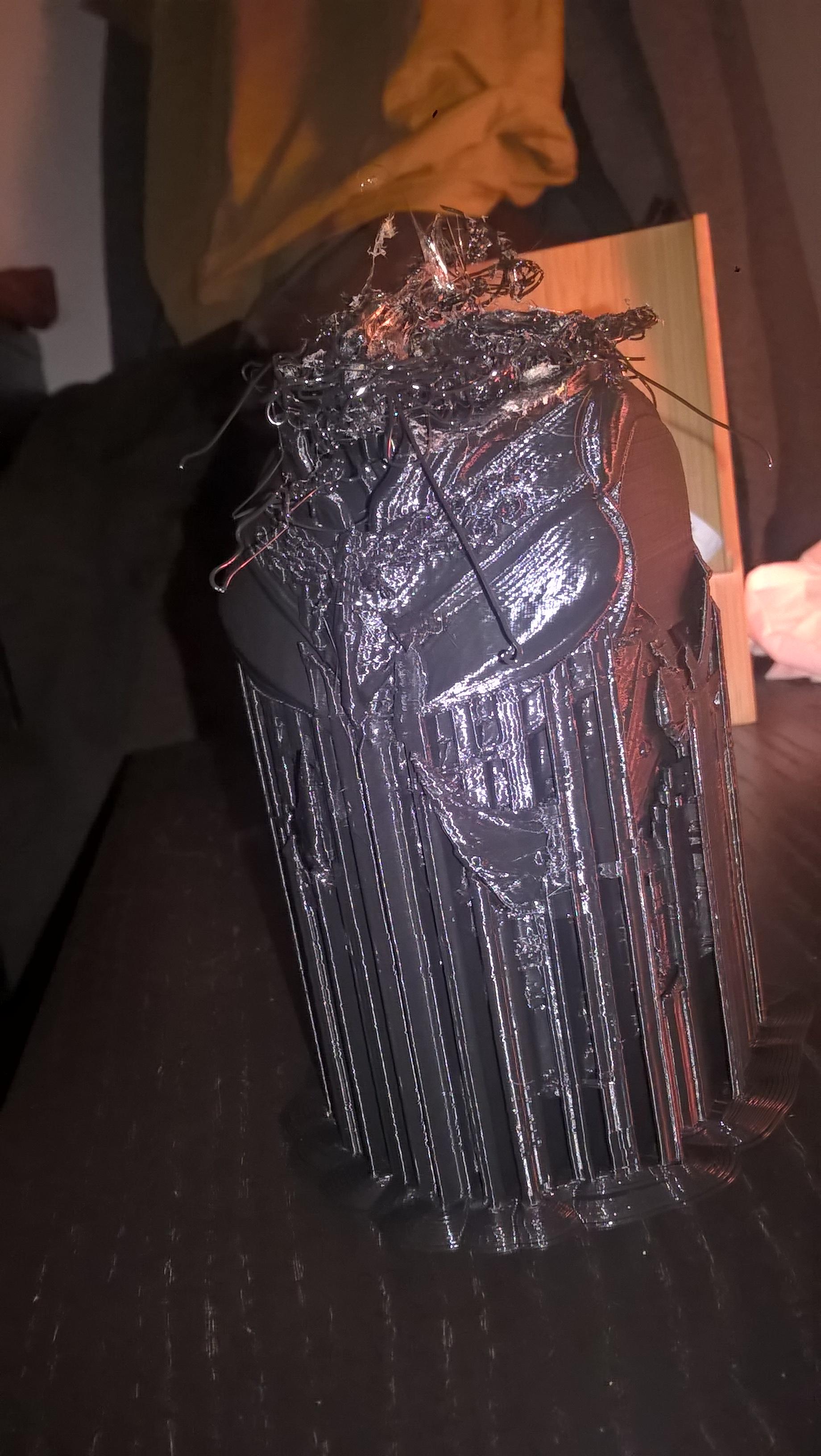

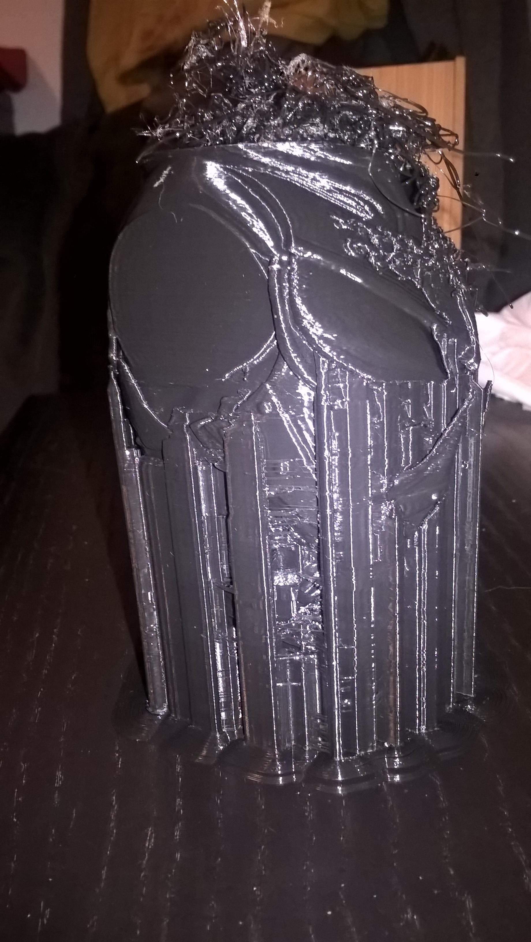

Lorenz_Keel Inviato 12 Febbraio 2018 Autore Condividi Inviato 12 Febbraio 2018 mi viene da piangere, 15 ore di lavoro e si scolla l'ultima ora facendo un casino.... se mettessi del biadesivo al posto del piatto riscaldato a 40° + lacca? Cita Link al commento Condividi su altri siti Altre opzioni di condivisione...
