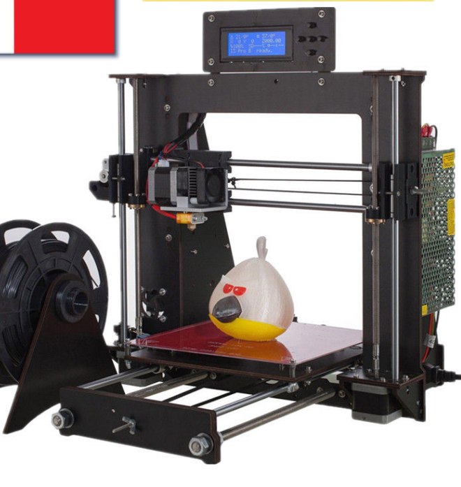

sunshine Inviato 21 Gennaio 2019 Inviato 21 Gennaio 2019 Salve Ragazzi, vorrei regalare un estrusore E3D V6 ad un mio amico e dunque installare il Marlin sulla sua CTC Prusa i3 Clone. Per intenderci ho condiviso una foto della sua stampante dato che non sono nemmeno troppo sicuro che sia questo il suo vero nome. Comunque la stampante è quella in foto. Mi dareste conferma riguardante il suo nome ed il suo firmware Marlin 1.1.9 equivalente, dato che nella cartella del Marlin avevo preso in considerazione di adoperare il Configuration.h situato nella cartella: Geeetech / Prusa i3 Pro B. Grazie mille in anticipo!😄 Cita
Hinokami Inviato 21 Gennaio 2019 Inviato 21 Gennaio 2019 cambiare estrusore non mi pare obblighi a modificare il firmware, tuttalpiù dovrai modificare gli step dell'estrusore per regolare la giusta quantità di filamento. Cita
sunshine Inviato 21 Gennaio 2019 Inviato 21 Gennaio 2019 hai ragione, ma si voleva anche installare il Marlin. Per caso sai chiarire i miei dubbi riguardante il Firmware ed il nome della stampante? grazie mille Cita
Joker78 Inviato 21 Gennaio 2019 Inviato 21 Gennaio 2019 4 ore fa, sunshine dice: hai ragione, ma si voleva anche installare il Marlin. Per caso sai chiarire i miei dubbi riguardante il Firmware ed il nome della stampante? grazie mille Per istallare il firmware su quel modello è ha fortuna, probabile che basti collegare la stampante ad arduino e lo installi ovviamente seguendo le procedure. Se è come la mia castrata avrai bisogno di un usbasp la procedura è relativamente semplice se riesci ha trovare un tutorial in italiano, se conosci bene l'inglese non hai problemi. Cita
Hinokami Inviato 21 Gennaio 2019 Inviato 21 Gennaio 2019 Prova a fare una foto della scheda sulla stampante. Sono progetti open-source di solito, ma non è detto che chi li produce li faccia tutti uguali. Cita
